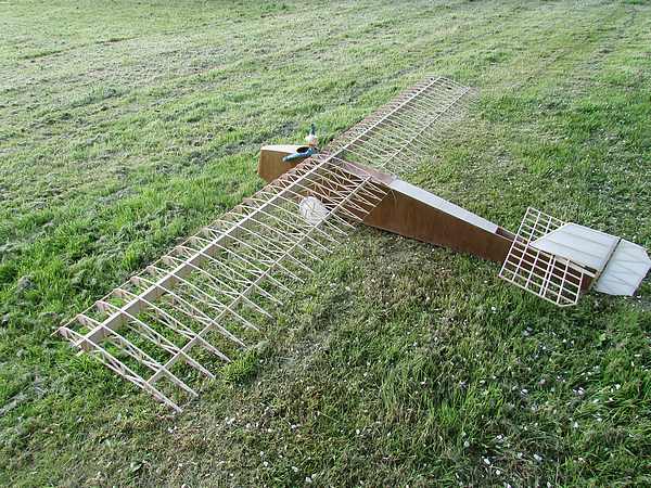

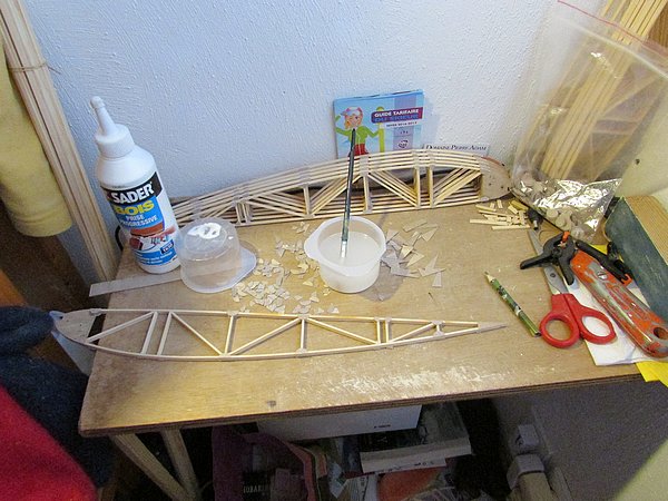

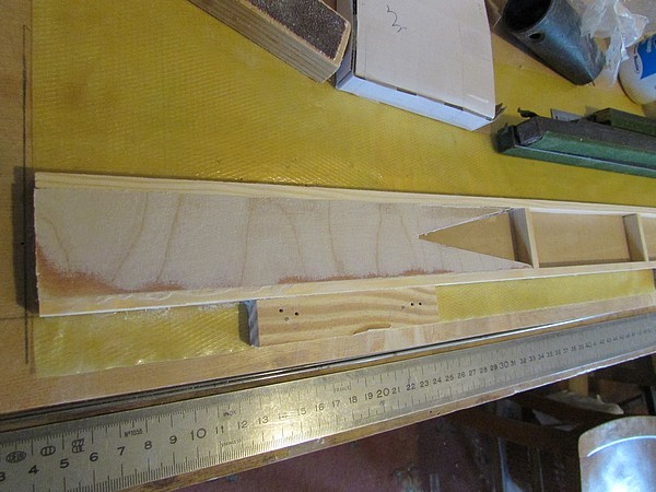

Les nervures font 450 mm.
Un aperçu du longeron avant fermeture. Les flancs sont en ctp 15/10
Les deux longerons sont prêts, il n'y a plus qu'à faire les nervures pour le montage des ailes au break de Février!

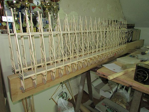

Les quarante nervures du Bardin B1 sont faites!
Il reste encore quelques goussets à mettre en place (32 par nervure!) Il reste une petite dizaine de nervures qui n'ont pas encore leurs goussets: demain soir ce sera terminé.
Dimanche, retour at home jusqu'à ce que nos gentils écoliers veuillent bien retourner travailler et laisser le champ libre aux vieux retraités que nous sommes! Pendant ce break, montage des ailes et de l'empennage, mise en croix et préparation de la journée Ailes Maquettes!

Voilà, les ailes du Bardin sont montées.
Maintenant, il restera à découper les ailerons, entoiler au Diacov, monter les haubans, monter la profondeur et installer la radio. Tout ça ne devrait pas poser de problème dans les trois mois à venir.

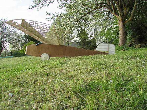

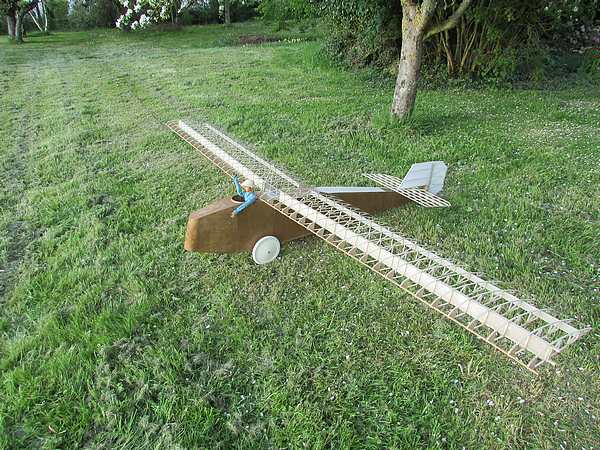

Nouveau messagePosté le: 14/04/2017 21:14    Sujet du message: Répondre en citant

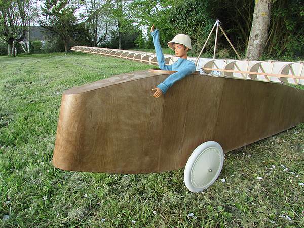

J'ai bien bossé depuis mon retour: la profondeur est brute de construction, mais ça m'a permis une première mise en croix!
J'ai mis en place un pylone provisoire. Il faudra certainement en faire un plus solide (joncs de carbone au lieu du tourillon en hêtre)
Les attaches de haubans sont en place, je ferai les chapes la semaine prochaine.

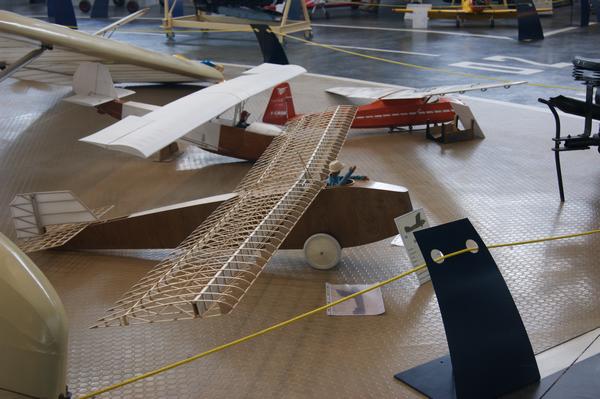

Voilà comment il va apparaître demain à Angers...
La semaine prochaine, entoilage de l'aile, mise en place de la profondeur et articulation du volet, haubanage, et mise en place des servos
Avec tous les conseils que j'espère recevoir demain, le programme va être chargé!

Oui, merci à tous, et en particulier à André Lambert pour son judicieux conseil que je vais mettre à exécution dès aujourd'hui. En effet, en examinant la photo de profil qui m'a permis de calculer pratiquement toutes les dimensions, connaissant uniquement la longueur hors tout du fuselage, il s'avère que l'appareil est légèrement incliné à gauche, donc, toutes les hauteurs sont légèrement inférieure à la réalité, en particulier la hauteur de la dérive... Donc je vais la refaire, un peu plus haute, ce qui ne saurait nuire à la stabilité latérale en vol!
Il y a aussi des ferrures à déplacer, pour prendre appui sur le faux longeron d'aile qui incontestablement sera plus fiable que la queue de la nervure d'emplanture.

Moi, je l'ai eu la chance de le voir en vrai ce week-end, superbe et une tronche totalement inhabituelle vue de face. C'est sur, le pilote ne devait pas être bien gros MDR .

Le Bardin B1 de Pierre [clap]

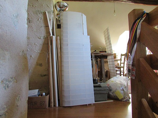

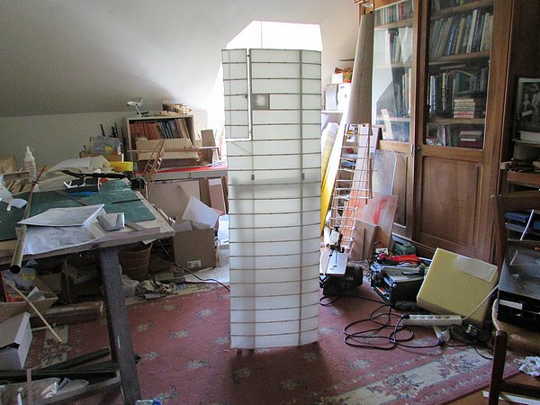

Le Bardin est désormais dans les draps! Entoilage terminé.

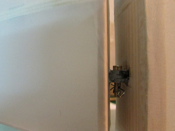

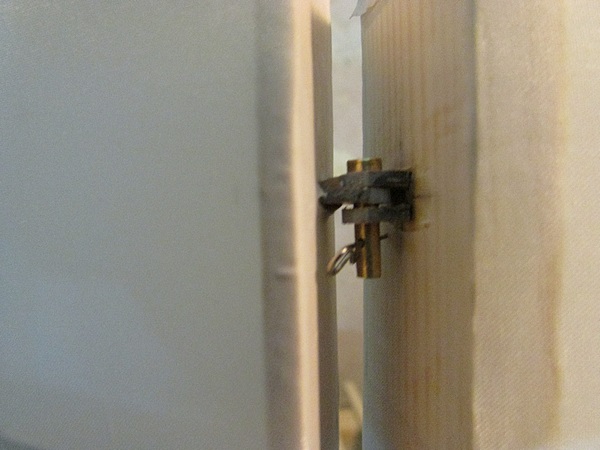

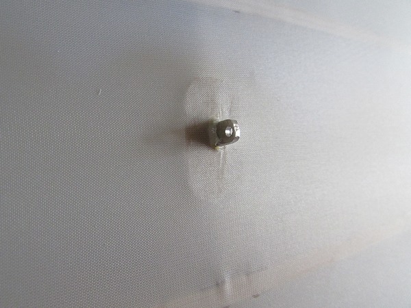

Point de fixation d'un hauban, avec plaque de renfort en ctp 0,4mm pour que l'entoilage prenne appui dessus

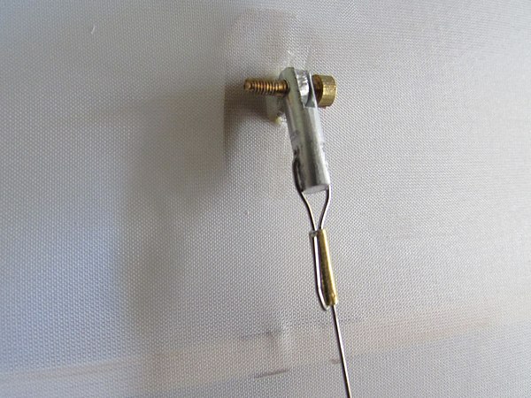

Attache du hauban. J'ai fait l'essai avec le petits"ressorts", comme Eric, mais je préfère le petit tube laiton légèrement ovalisé dans lequel passent tout juste les deux brins de cap 8/10, comme l'a essayé Clifton!

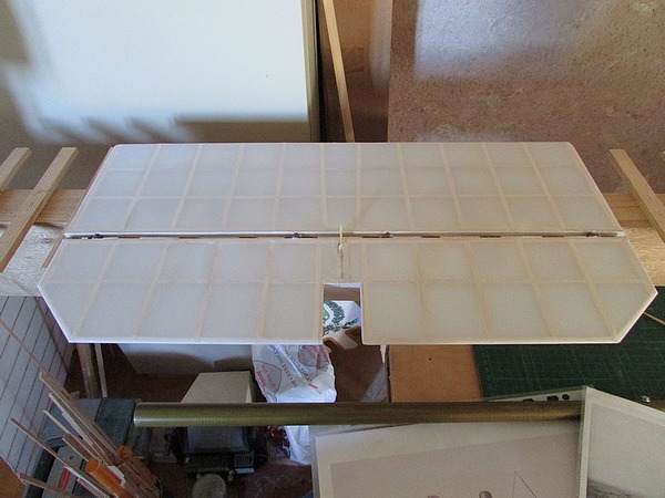

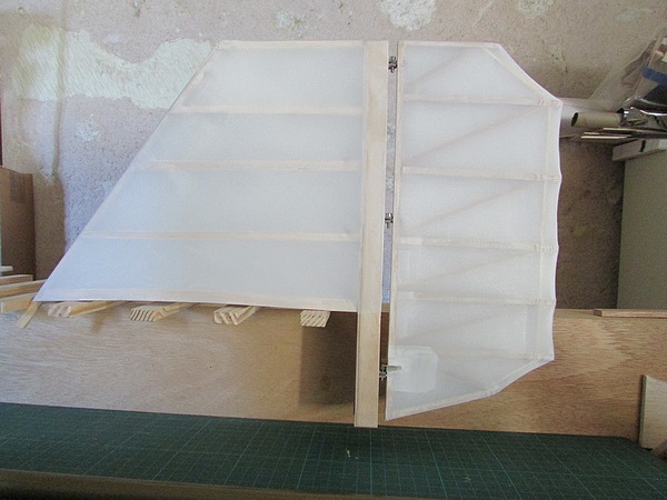

La nouvelle dérive (avec une nervure en plus , merci André!)
La profondeur en profil planche. Pour l'instant, ma construction tient le coup et aucun vrillage ne s'annonce... Pourvu que ça durre... (comme disait une dame très célèbre!)
Reste maintenant à installer les servos: pour les ailerons, c'est fait, reste à brancher les commandes. Pour la profondeur et la direction, ça reste à faire.

Nouveau messagePosté le: 01/06/2017 17:57    Sujet du message: Répondre en citant

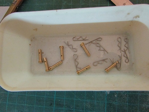

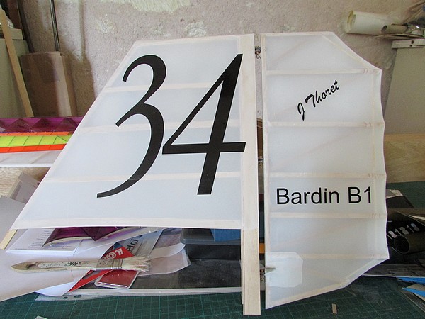

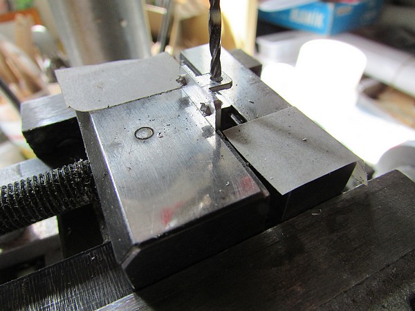

Je me suis quand-même décider à tourner mes axes et à faire des goupille Bêta!
Du coup, une fois la machine réglée, j'ai fait aussi ceux du Milan!
Voilà ce que ça donne, une fois en place sur les articulations de la dérive.
Et voilà la dérive: cet après-midi, la "Silhouette" a fonctionné (Merci à Pierre pour les bons conseils donnés à Angers pour l'utilisation de cette merveilleuse petite machine.
J'ai reçu mon coupon de cuir de veau 0,5mm, et je vais me lancer dans la fabrication du casque de Monsieur Thoret. Après, il faudra faire ce qui va sous le casque, et là c'est le grand saut dans l'inconnu...!

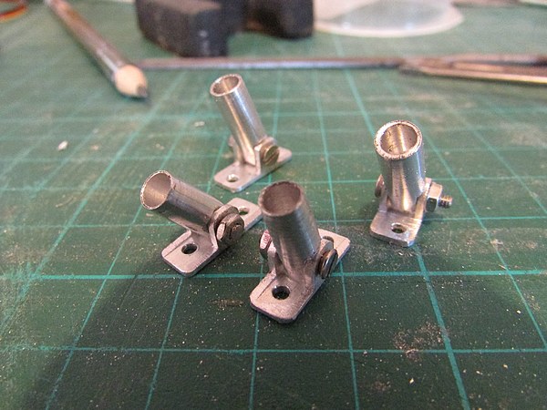

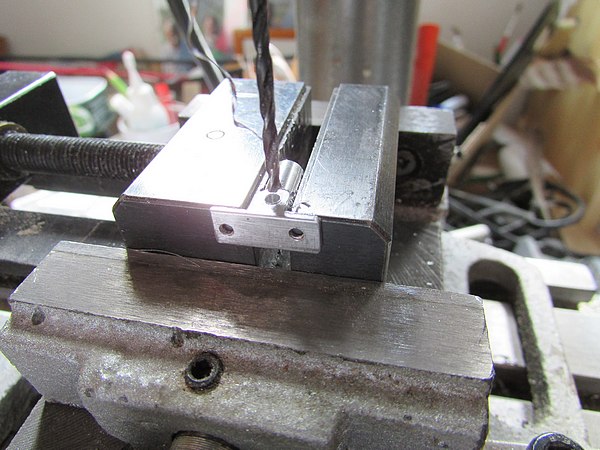

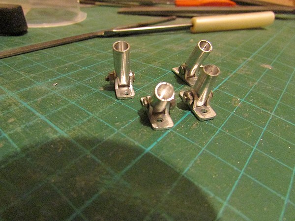

Non, ce ne sont pas des bombardes pour une maquette de bateau, mais bien des pièces pour le Bardin B1!
Usinage de la ferrure support du pied de mât inférieur du plan fixe.
Perçage du pied de mât en place.
Il me reste la béquille. Elle va être articulée sur une ferrure en U, fixée sous l'arrière du fuselage, mais à l'arrière, il faut réaliser un système d'amortissement??? [humm] [humm] [humm]
