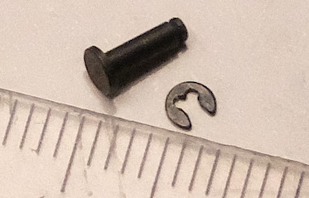

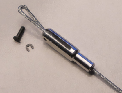

Jetzt müssen bald die Fäden/die Seile gezogen werden zum Seitenleitwerk. Die Anlenkungen sind ja zu sehen (rechts, links). Und das SL soll demontierbar sein. Die klassischen Gabelköpfe finde ich dafür stillos. Schöner sind jene aus Alu mit Stift. Der soll mit einem klemmenden Ring gesichert werden, welcher so mini ist, dass man ihn nicht mal auf dem Tisch drauf bringt. Erst recht nicht am Platz. Entweder mit etwas Seku am Rausrutschen hindern oder mit einem Splint. Gibt es etwas besseres? Was ein Text zum Minithema! Bitte um Nachsicht und Rat.

Hi Uli,
die habe ich bei der M1 benutzt:
Gabelköpfe mit Sicherungsring.

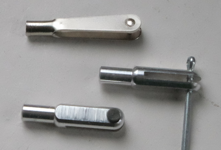

die Dinger im Foto oben sind die gleichen. Aber für ein Drauf und Ab auf der Wiese sind mir die Sicherungsringe zu pingelig. Kannst du Alu löten, also den Seilzug in den Gabelkopf? Das kann doch keiner - ich jedenfalls nicht. Würde da auf Endfest 300 bauen.

das wäre eine gute Lösung wenn der Abstand vom Loch im Rumpf zum Seitenruder länger wäre. Da habe ich zu spät dran gedacht. So werden die Alu-Gabelköpfe genommen und die Stifte mit einem Hauch Seku gesichert.

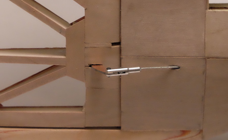

Die Alu-Gabelköpfe sind mit dem Bohrer erweitert, das Seil wird hindurch und wieder zurück geführt. Die entstehende Schlaufe zieht sich auf Zug zwar zusammen passt aber nicht durch den Gabelkopf. Eine sichere Lösung. Wie sie am Modell aussieht, zeige ich nach dem Beplanken des Seitenruders.
Die Sicherung des Stiftes wird ein Hauch Seku übernehmen. Der Ring ist ncihts zum Wechseln.

MessagePosté le: 14/02/2018 11:02    Sujet du message: Répondre en citant
Moin Olli
der Stift hat 1,2 mm Durchmesser. Da bohre ich kein Loch durch aber die Grundidee mit den Minisplinten behalte ich im Kopf.

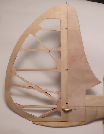

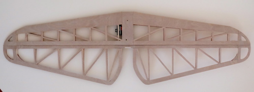

hier das Ergebnis. Die Stifte sitzen ziemlich stramm, Looping und Rollen müssen so zügig geflogen werden, dass die Zentrifugalkraft die kleinen Dinger am Rausrutschen hindert Laughing
Fehlt noch das Höhenleitwerk.

BALSA
wird beim nächsten Modell das Material für die Beplankung sein! So viel steht - zumindest heute - fest. Schablone schneiden, Sperrholz ausschneiden, einweichen und dann in Form bringen, leimen -- was ein akt. Beim Höhenleitwerk hat mich das nerven und Geduld gekostet ohne Ende. 😡 Und fertig bin längst noch nicht..... [amen]

Kopf hoch Uli,
mit Balsa kann doch jeder Cool
Und so sieht vieeeel besser aus Very Happy [clap]

Hi Uli,
sieht doch klasse aus Very Happy Very Happy
Balsa bitte nur für Rippchen und
als Füllstoff Wink

Vielleicht sollte ich das Servo noch kaschieren...
MessagePosté le: 22/02/2018 18:35    Sujet du message: Répondre en citant
Hi Uli,
wie edel und schön doch so ein Höhenruder aussieht
wenn es mit Sperrholz gemacht wurde
toll gemacht [clap]

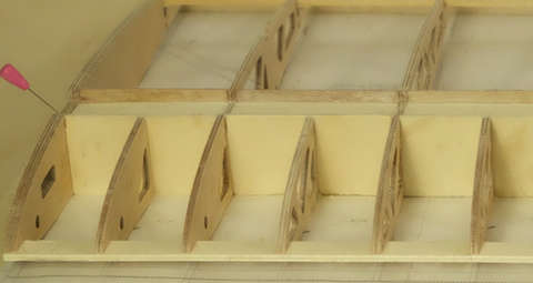

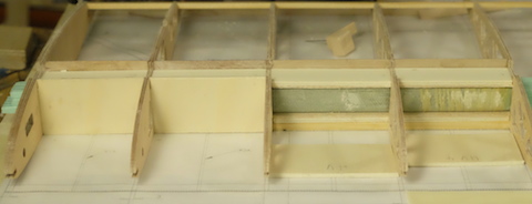

war Oberbürgermeister-Wahl und herrlicher Sonnenschein. Zeit fürs Sperberlein hat sich dennoch gefunden. So wurde die Klinge des Hobels geschärft (so sorgfältig als wären es meine besten Küchenmesser) dann ging es an die Hauptholme der Flächen. Im Nu waren sie astrein verjüngt. Während ich ständig älter werde. Wenn es doch mal umgekehrt ginge.....
In alter Frische

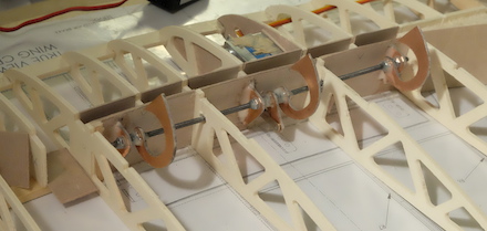

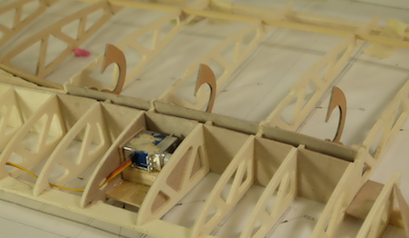

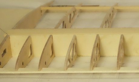

die Steckungsaufnahme ist eingeharzt:
und gut verpackt
der obere Holm ist zwar nur fürs Foto aufgelegt, aber das wird schon
Ha! Die klappe fuktioniert!!
Erst nach dem Beplanken wird sich zeigen, wie weit sie öffnet. Ich bin optimistisch.

MessagePosté le: 08/03/2018 19:49    Sujet du message: Répondre en citant
[good] Sieht doch super aus , Uli
Wo raus hast Du die Drehachse der Klappe gefertigt?
Klappen sind immer mein Alptraum,
da gehen schnell bei mir zwei bis vier Wochen für ins Land [argh]
Ein Doppeldecker ist da auch nicht mehr Arbeit [humm] Wink
Das wird ein tolles Flugzeug.

ich wollte ohnehin ein Detailfoto von dem Klappenzeug machen -
kommt Morgen. Leider klappt es bei mir - noch - nicht mit der (Hart-)Löterei. Meine Lösung in diesem Fall: ein Stab mit durchgehendem 3M Gewinde. Da sitzt alles drauf, mit Muttern, lässt sich justieren und wenn es zu passen scheint schnell mit Seku festhalten. Kontrolle in Funktion, Okay? Uhu 300 macht es endfest.

das zugesagte Detail
