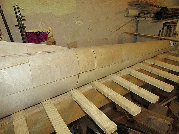

Depuis fin septembre et la fin des compétitions F1E, je me suis replongé dans la construction du Milan! J'ai pratiquement terminé les coffrages du fuselage: que c'est long ces entures! J'ai suivi de très très près le plan des coffrages du réel.
Tout l'arrière est coffré en ctp 0,4 mm et à partir du BA des ailes, on passe à 0,6mm. J'ai laissé deux panneaux à l'avant pour l'installation du crochet et des masses de centrage.
Je suis passé au coffrage des ailes: j'ai terminé toute la partie en 0,4, des saumons à la naissance des ailerons et je suis passé au 0,6 mm en avant des aérofreins et jusqu'à l'emplanture.
Je vais maintenant poser la clé d'aile et caler tout ça contre le longeron, puis ligaturer le total au fil kevlar (technique utilisée sur l'Orlik)

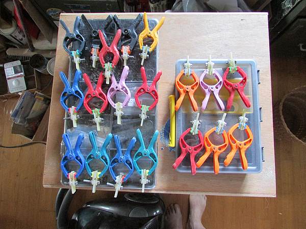

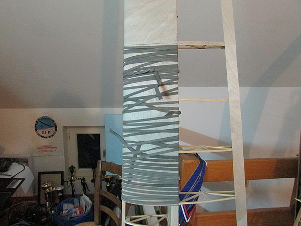

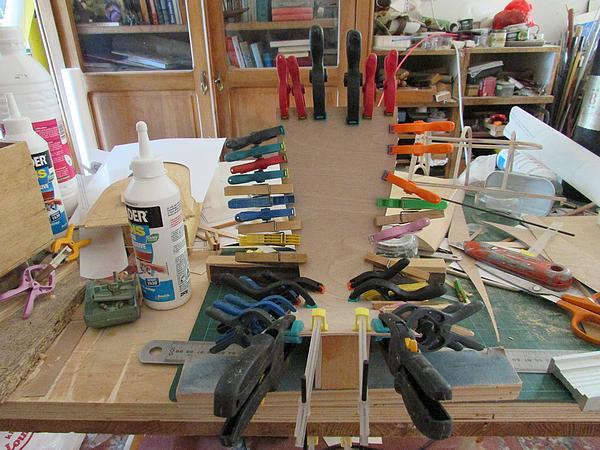

J'ai d'abord maintenu mes coffrage avec quelques restes de l'époque où je volais encore en Wake!

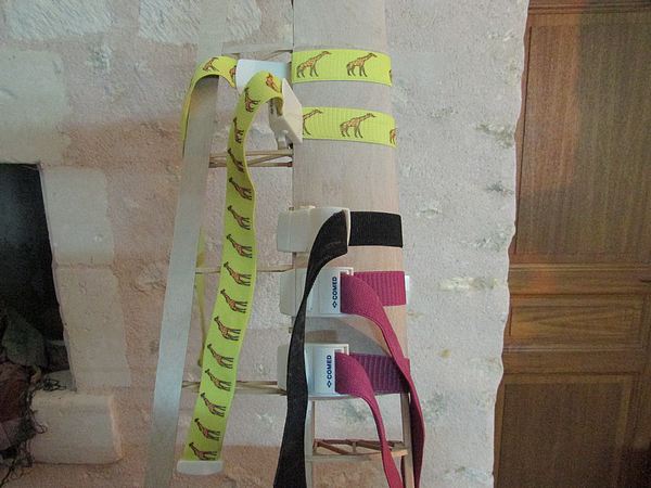

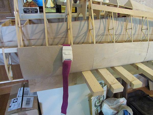

Puis, suite à un passage au labo pour vérifier mon INR, j'ai eu l'idée d'essayer avec des garrots à serrage réglable
Cela n'empêche pas d'utiliser comme le préconise Eric, une combinaison de Cyano et de blanche, mais ce système de garrots se rapproche assez des serrage à sangles utilisés dans le réel.

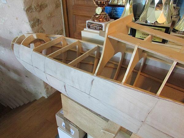

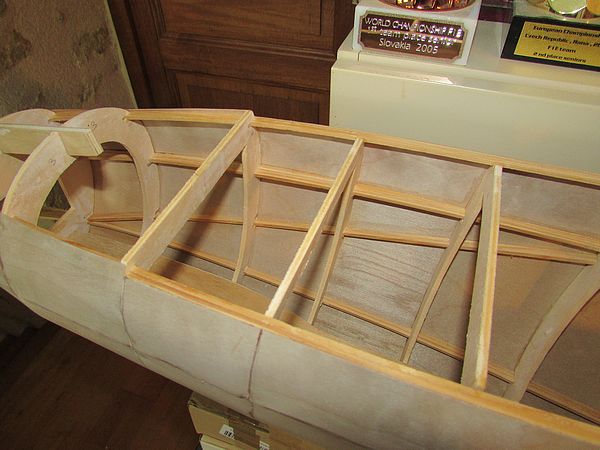

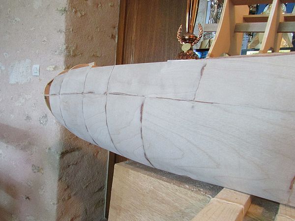

Voici maintenant les coffrages du fuselage. Là, je les ai pratiquement tous posés avec les garrots réglables
L'emplacement du cockpit: il faudra couper les couples au tout dernier moment:
Un aperçu des panneaux avant qui sont en 0,6mm

Belle avancée. Oui c’est long les entures mais c’est beau. Je retiens le coup des garros réglables.

Bien pratique ce système de garrot
Ou peut on en trouver à des tarifs accessibles ?, les garrots médicaux sont hors de prix
Merci, cordialement
Âge: 88 Taureau
Nouveau messagePosté le: 06/12/2018 19:03    Sujet du message: Répondre en citant
J'ai acheté les miens sur Amazon. Il y a plusieurs tailles, ça coûte dans les 9 euros pièce.

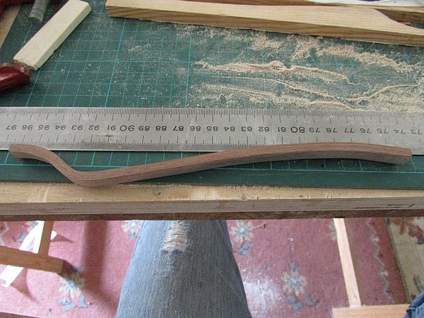

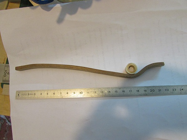

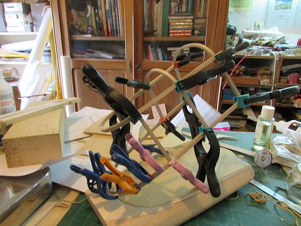

J'ai aussi confectionné la béquille arrière en lamellé collé:

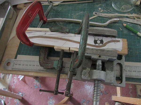

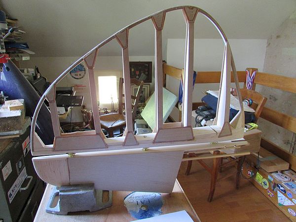

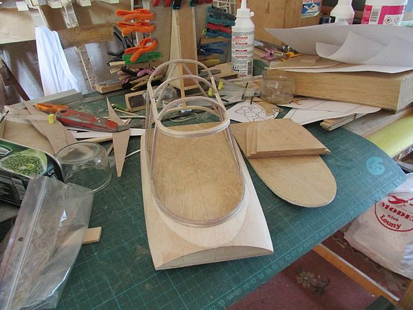

Pendant que j'étais lancé dans le lamellé collé, j'ai décidé d'employer la même technique pour le cadre de la verrière:

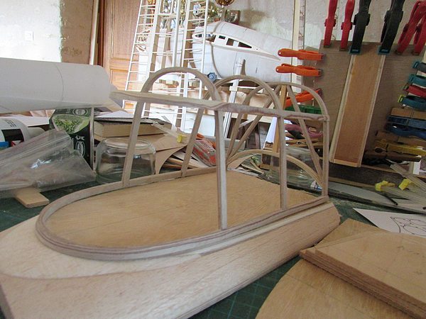

Ici, on voit en dessous, le moule pour le raccord verrière fuselage qui sera fait en tissu de verre et epoxy
J'ai également fait le siège :
J'ai enlevé les pinces ce matin et sur les prochaines photos on verra l'implantation dans le fuselage.

Magnifique ton cadre de verrière , n'oublis pas le petit rideau pour protéger la tête du pilote , ah celui ci si j'avais le temps ,j'aimerai bien le faire aussi Very Happy

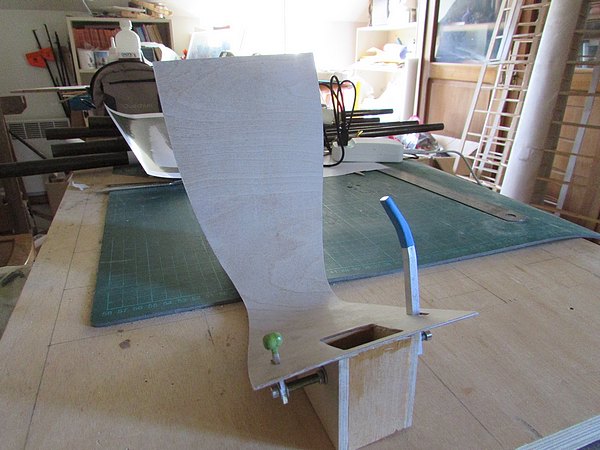

J'ai aussi prévu de faire le siège facilement démontable, avec manche, commande d'AF et compensateur. Cela me donnera accès direct aux servos de direction et crochet, ainsi qu'aux accus et récepteur, comme sur le Pétrel d'Aurélien (vu à la Wasserkuppe!) Merci Aurélien!
La clé d'aile est en place, il me reste à mettre en place les ferrures pour raccord de l'aile au fuselage.
Il y a aussi la mise en place du patin et de la béquille arrière, avec plein de petites pièces métalliques... J'en ai encore pour un bon moment...!

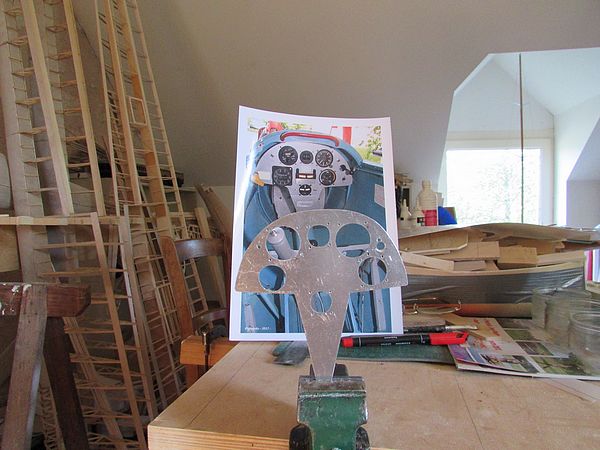

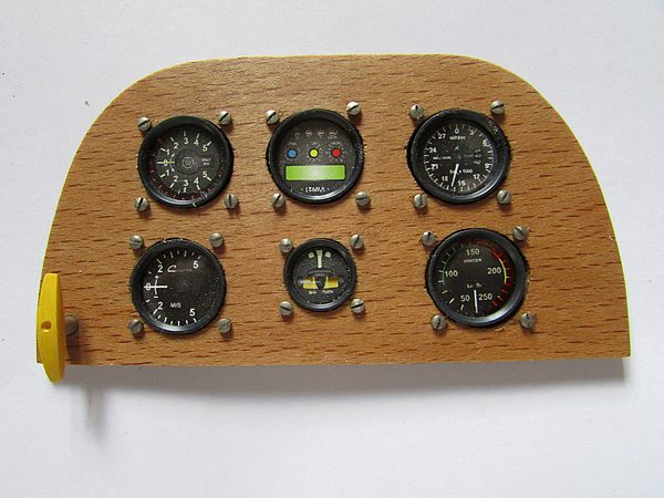

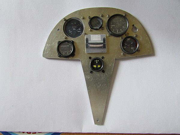

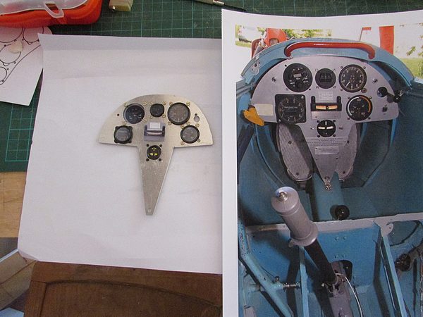

Pendant que je suis dans le cockpit, j'ai préparé le tableau de bord, à l'identique de celui de Benoît Auger:
Le même avec les instruments et leurs vis de fixation (diamètre 0,4 mm)
Il me reste le manche et le palonnier.
La poignée de largage sera mise sur le tableau de bord, ainsi que la poignée de l'aérateur.
Les leviers de commande d'aérofrein et de compensateurs seront factices et solidaires du siège.

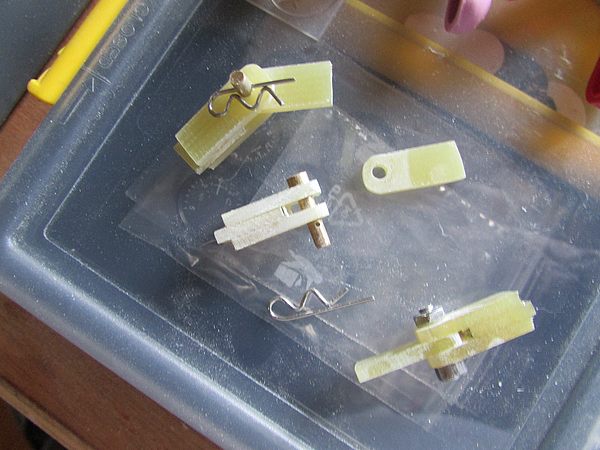

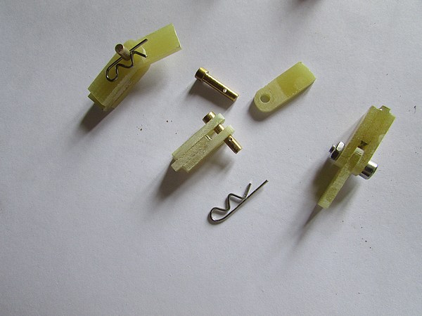

Hier soir, confection d'une série de charnières pour monter volet de dérive, profondeur et ailerons:
La vis M3 est remplacée par un axe laiton et une goupille Beta.
C'est long de tourner une vingtaine d'axes comme ça.
J'ai trouvé des rivets laiton à tête plate de même dimension. Je les attends. Normalement il n'y aurait plus que le trou pour la goupille à percer!
Evidement, dans cette dimension, il faut se fabriquer les goupilles, bien que, peut-être que les Chinois connaissent? On va leur envoyer une photo, au cas où...

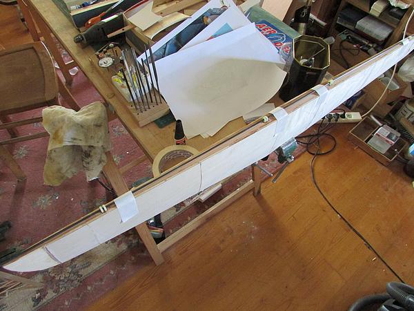

Bon, les ailerons sont montés sur les ailes, les servos en place. Il n'y a plus qu'à brancher les commande.
En revanche, après avoir tourné et retourné le problème des aérofreins, je pense que je vais tout simplement "innover" et mettre des électriques qui au moins seront efficaces et faciles à monter.
C'est pas vraiment maquette, mais entre monter avec peine des trucs qui de toute manière ne sont pas efficaces et qui risquent de sortir n'importe quand, n'importe où et n'importe comment avec suite et fin pour le planeur, je préfère jouer la sécurité et avoir quelquechose d'efficace. D'ailleurs, si le Milan avait continué à être construit, c'est certainement ce qui lui serait arrivé: on lui a bien mis une verrière moderne et une roue avec un frein!
Je vais sans doute déclencher la foudre mais...

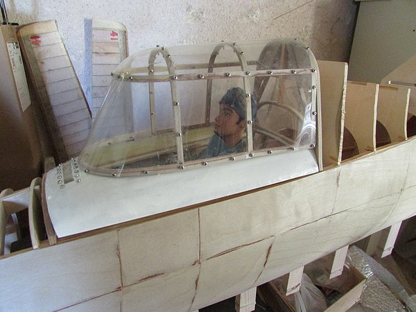

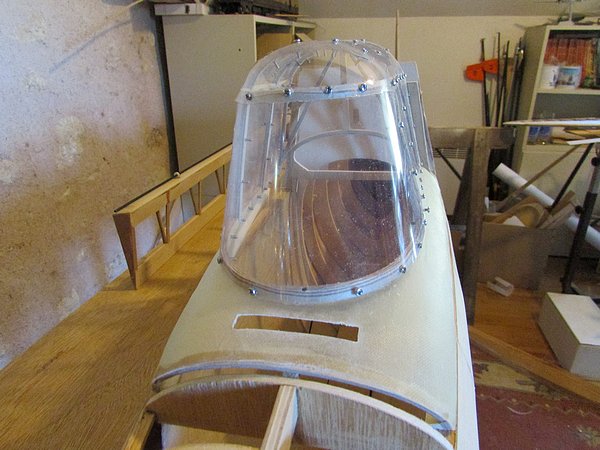

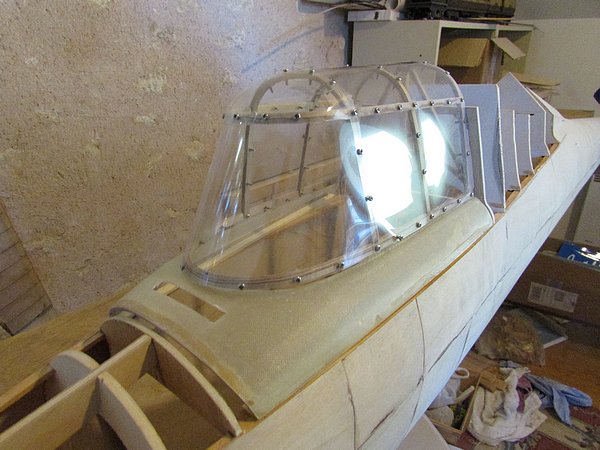

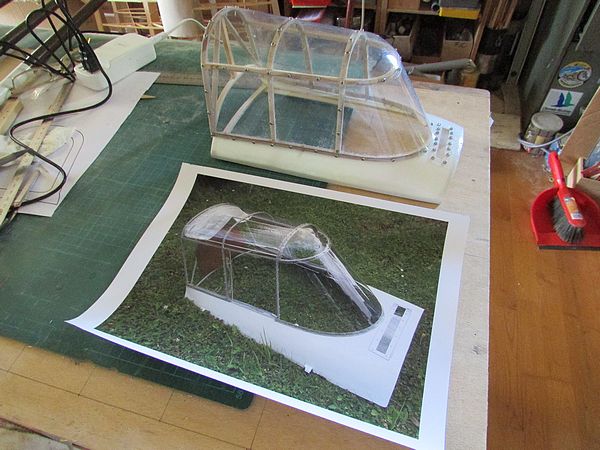

La verrière commence à ressembler à quelquechose, et le fuselage à celui du Milan.
Il reste à la fixer sur le cadre, faire les charnières comme sur le vrai, démonter tout le vitrage pour peindre le cadre, et remonter le tout!

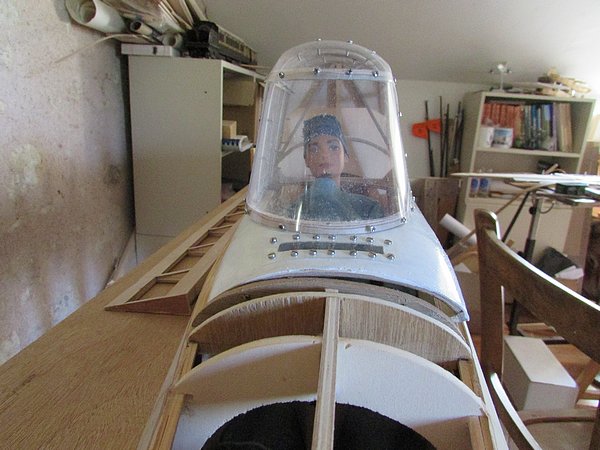

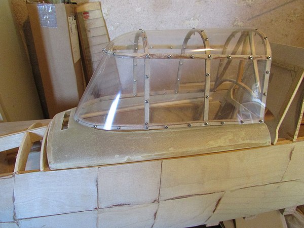

la verrière est montée sur son support:
elle commence à ressembler à celle de Benoît...
Le siège est équipé de la commande d'AF et du compensateur:
Essai d'ergonomie avec le pilote de service dans l'atelier... Apparemment, il peut attraper les commandes. Reste à mettre le manche.
Un essai sur le fuselage
Il faudra mettre un pilote plus grand, ou lui mettre des coussins...
Maintenant il faut faire les charnières.
