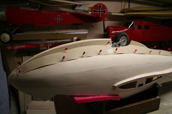

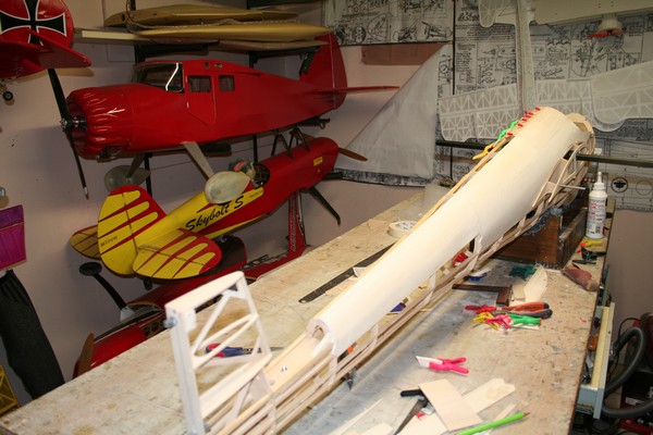

J'ai commencé le coffrage du fuselage.
C'est la première fois que je coffre un fuselage arrondi et ça commence assez bien. Je découpe mon morceau de balsa , je le trempe 2 heures dans l'eau, je l'épingle sur le fuselage, j'attend qu'il sèche puis je le colle.

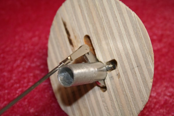

MessagePosté le: 22/02/2016 20:49    Sujet du message: Répondre en citant

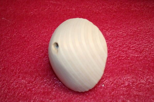

J'ai fait le nez en CTP + encastrement du crochet silence model dans ce nez.
le coffrage du fuselage avance bien mais je suis en rupture de câble pour faire la commande de dérive et je ne peux pas coffrer le dessous.

MessagePosté le: 27/02/2016 11:01    Sujet du message: Répondre en citant

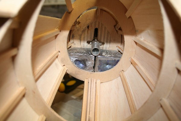

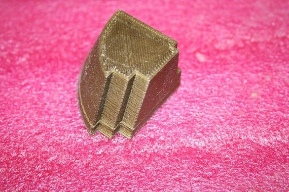

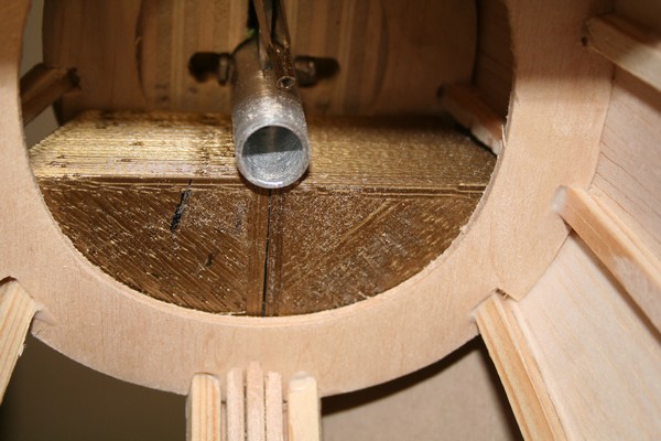

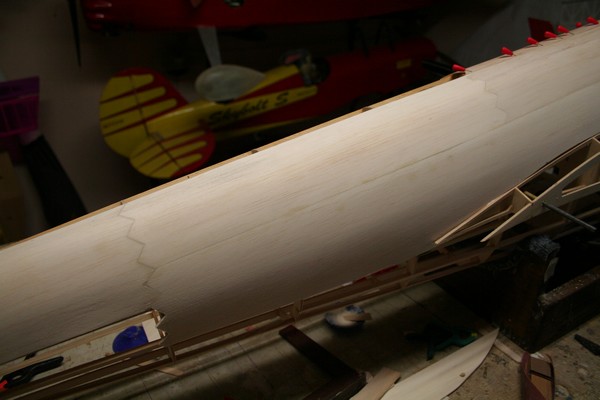

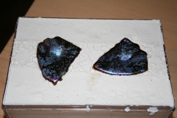

Coffrage du fuselage en cours
dessin sous SolidWorks + impression sur l'imprimante 3D des masses inférieures pour faire faire les moules en plâtre pour ensuite couler le plomb.

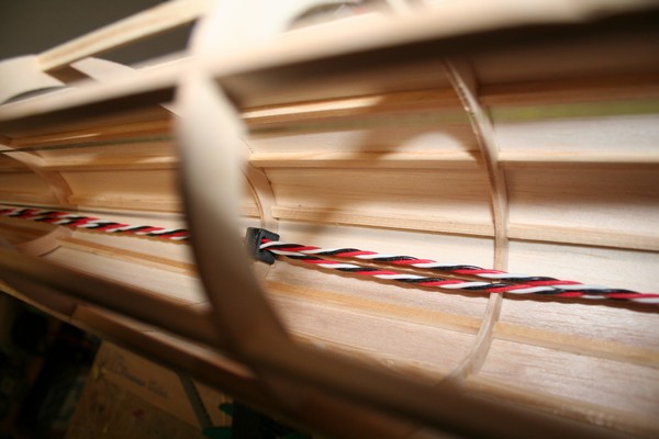

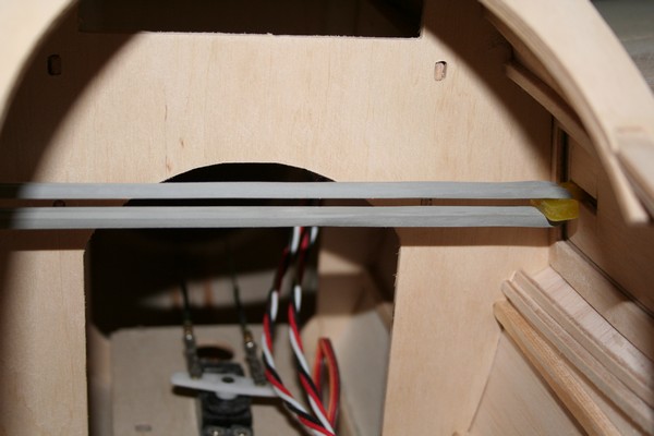

mise en place des câbles commande dérive et des rallonges servo dans le fuselage.
Moulage des premiers lests en plomb + installation dans fuselage.

fin de coffrage du fuselage.

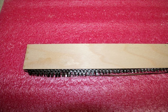

les volets font 2 mm d'épaisseur et j'ai des difficultés a les faires bien plat.
Je vais essayer de faire 1 CTP 1mm + couche tissu carbone + 1 CTP 1 mm.

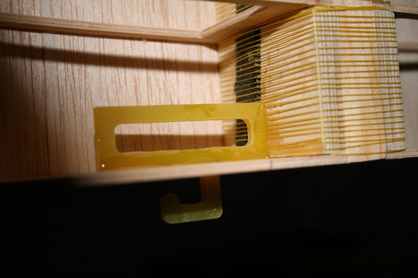

MessagePosté le: 14/03/2016 20:18    Sujet du message: Répondre en citant
J'ai fait les crochets de fixation des ailes dans de l'époxy + 2 élastiques de toile de tente

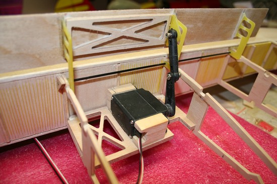

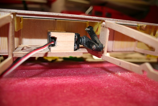

J'ai refait les aérofreins.
Pour une meilleure rigidité du volet , 1 ctp 1mm + 1 couche carbone + 1 ctp 1 mm.
Installation du servo de commande AF.

MessagePosté le: 21/03/2016 13:43    Sujet du message: Répondre en citant
Very Happy Super ,et quel chance de n' avoir de l' AF que sur l' extrados !

MessagePosté le: 21/03/2016 14:08    Sujet du message: Répondre en citant
C'est bien vrai !! des aérofreins au dessus et en dessous quel pieds !
Bravo pour les idées, ctp 1mm+couche carbone +1mm ctp ça ne va pas bouger !! [clap] [clap] .Ton système de fixation par élastique est très propre, ça donne envie de t'imiter avec ces beaux crochets en epoxy...

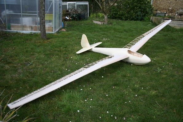

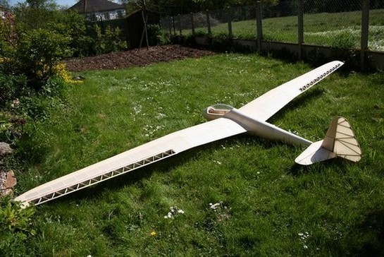

Petite photo de l'Orlik
reste entoilage des ailerons, verrière a faire puis premiers vols pour tester le planeur avant peinture.

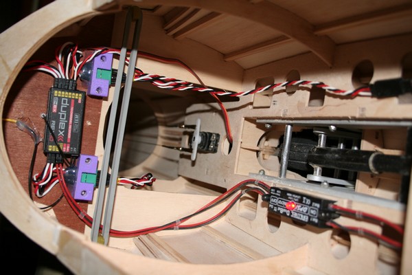

Le fuselage est entoilé avec de la soie , tous le câblage des servos est fini , récepteur en place et il me reste à installer la double alimentation avec les 2 accus LiFe.

Fin d'installation des équipements radio dans l'Orlik.
Planeur prêt pour faire les premiers vols puis peinture.
