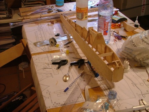

Bonjour a tous voici les derniers avancements:
Commencement du fuselage avec assemblage des flancs:
Prochainement je vais coffrer le dessous et reflechir a l'implantation radio et crochet de remorquage.

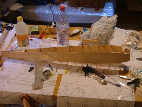

Nouveau messagePosté le: 26/05/2007 10:57    Sujet du message: Répondre en citant
Merci du compliment mais je ne suis que l'ombre tres tres tres eloigné de Fred, je part d'un short kit qui deja avance pas mal le travail.
Il faut qie j'optimise encore le rangement d'atelier Wink Wink

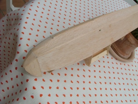

allez cet aprem photo du fuselage coffré en bas.
merci de vos encouragements

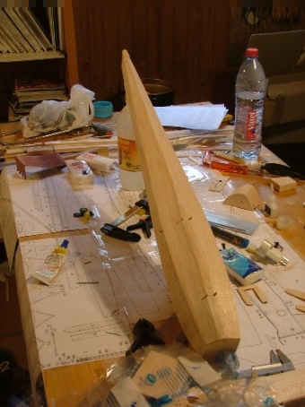

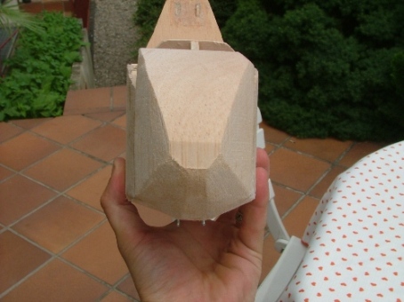

Nouveau messagePosté le: 26/05/2007 13:13    Sujet du message: Répondre en citant
Allez la suite, ca permet de se defouler avant d'aller faire le piquet a un mariage ou il va faire 40°C.
voili voili maintenant j'attends l'equipement radio, le crochet et la tringlerie pour mettre ca en place avant de coffrer le dessus.

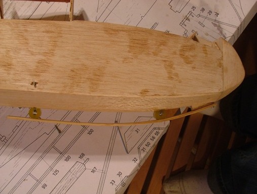

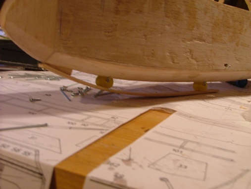

Les supports du patin ne m'inspirai pas totalement confiance, car comme il ya pas de roulette c'est le patin qui va prendre de suite a l'atterissage. donc j'ai fibrer a la FDV plus epoxy ceux ci d'ou quelques trace d'epoxy sur les flancs Embarassed . Ensuite j'ai fait le patin. Pas de souci particulier comme l'a dit vincent pas besoin de préformer, ca se tord et tient parfaitement sans.
les photos:
Avec quoi puis je boucher les crevasses presentes sur ce flan?

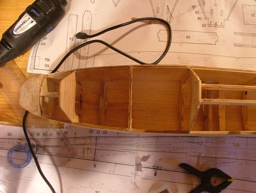

Maintenant vient la reflexion sur l'implantation radio.
De quelle maniere me conseillez vous de procéder?
modele Pull-pull ou pushrod pour la dérive?
voici un image de la place disponible en arriere et sous la cabine.
merci de votre aide
Nicolas
Nouveau messagePosté le: 31/05/2007 18:14    Sujet du message: Répondre en citant
Avec de l'enduit de finition pour les platres. Tu trouves ça en tubes tout près. Ca seche vite, peu de retrait et ça se ponce sans problème.
Pour les taches de résine sur les flancs, quand tu travailles avec la résine, ait toujours à porté de main la bouteille d'acétone et un chiffon. Tu peux enlever les taches au fur et à mesure avant que la résine ne soit sèche.
Bon maintenant c'est trop tard, il faudra poncer (vas y doucement quand même).
Pour la commande de dérive, vu la taille du modèle, je ne m'embêterait pas avec des câbles aller retour. Mais ce n'est qu'un avis personnel.

Nouveau messagePosté le: 31/05/2007 18:18    Sujet du message: Répondre en citant
Merci Laurent.
poncer ? pourquoi cela pose un probleme pour la peinture et/ou entoilage?
Nicolas
Nouveau messagePosté le: 31/05/2007 18:19    Sujet du message: Répondre en citant
Poncer ne pose pas de problème tant que tu ne passes pas à travers le balsa Wink mais tu as peut-être déjà poncé.
Âge: 60 Scorpion
Nouveau messagePosté le: 31/05/2007 18:39    Sujet du message: Répondre en citant
Les commandes, elles ne sont pas dans le kit? si c'est des gaines plastiques, ça suffit pour ce genre de petit planeur
c'est quoi ces marques, posé sur l'établi plein de saletés? si c'est juste enfoncé, tu peux déjà essayer de mettre un peu d'eau avec une éponge, ça va atténuer, s'il reste encore des trous, comme Laurent à dit, enduit touprêt
regardes de prendre un enduit de finition plutot qu'un enduit de rebouchage, c'est plus tendre à poncer, évites les mastics dur genre sintofer, trés dur a poncer, c'est le balsa qui va se poncer autour de l'enduit Wink

Nouveau messagePosté le: 31/05/2007 19:20    Sujet du message: Répondre en citant
ok merci Vincent je vais faire ca.
Sur le plan il suggère un montage pull-pull pour la derive et pushrod pour le stab. apparement il donne juste des CAP pour tringlerie... [humm]
Je vais regarder ca de plus pres.

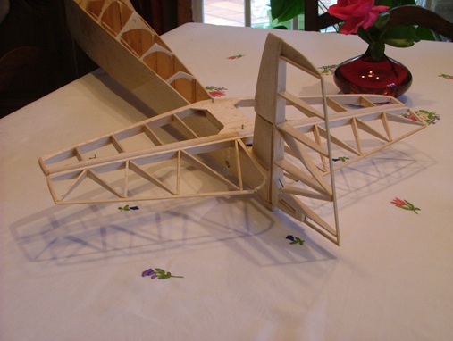

Nouveau messagePosté le: 16/06/2007 13:17    Sujet du message: Répondre en citant
Ca y est apres un p'tite periode de cogitation j'ai repris la contruction et j'ai opter pour les solutions les moins prise de tete pour une premiere expérience, les commandes d'empennages sont faite par des gaines plastiques.
les servos seront coucher par terre, mais je ne sait pas encore ou , on verra avec le centrage. j'ai encore des doutes pour le systeme de remorquage a opter vu le gros nez en bois.
Auriez vous des suggestions?
allez place aux photos:

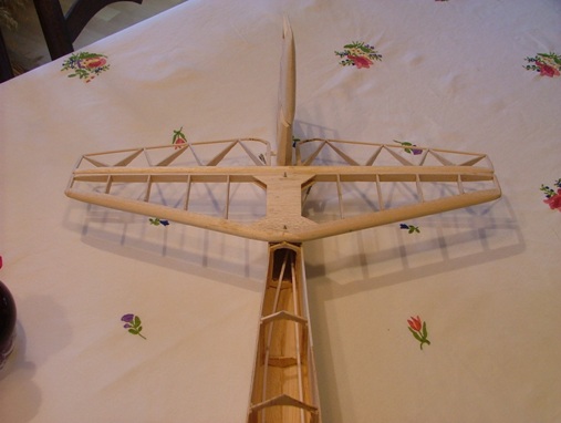

Mise en place des empennages pour se donner du courage

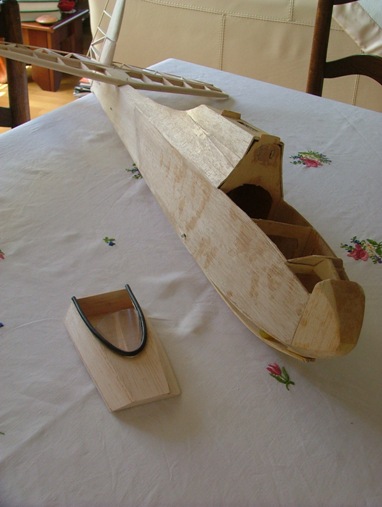

Mis en places des gaines:

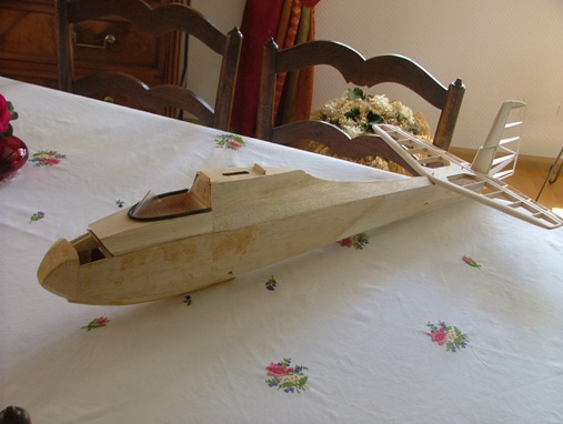

Mise en place du cockpit et du coffrage:
et la vue d'ensemble, j'ai laisse le bout non coffré pour travailer plus facilement sur le crochet de remorquage.
Voili ca commence a prendre de la forme cette histoire.
merci de votre aide
Nicolas
Âge: 60 Scorpion
Nouveau messagePosté le: 16/06/2007 14:03    Sujet du message: Répondre en citant
Tu n'es pas obligé de mettre le crochet à la pointe du nez, le plus simple mais pas trop discret serait de faire une fente dans un flanc juste avant le bloc du nez, ou peut être en dessous si possible? et faire passer un tube et cap devant la fente, mais il faut renforcer la fente du balsa par un ctp à l'intérieur, sinon la boucle nylon t'entamera le balsa
sinon un système sur le couple avant, mais c'est dommage ça aurait été plus facile de le faire avant de coller le bloc du nez, regardes ces 2 pages si tu veux t'en inspirer
http://www.retroplane.net/mg19maquette/page1.htm
http://www.retroplane.net/harbingermaquette/page5.htm

Nouveau messagePosté le: 16/06/2007 17:53    Sujet du message: Répondre en citant
merci Vincent, ta deuxieme solution est je penseencore faisable avec de la patience.
Je vais migoter ca.
merci
Nicolas
