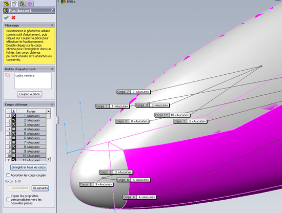

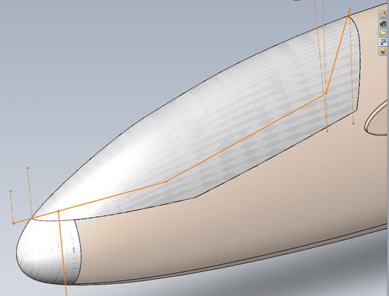

MessagePosté le: 13/03/2008 18:58    Sujet du message: Répondre en citant
Je me permet d'anticiper la réponse d'André à ta question, Charles :
il a bien modélisé le fuselage du Pétrel par un lissage volumique.
En ce moment il doit être en train de se bagarrer pour extraire la verrière, (par fractionnement). Wink
Claude

Bonsoir tout le monde,
Merci Claude d'avoir répondu à la question de Charles,
et effectivement je suis occupé depuis hier soir à me bagarrer avec ma vérrière et ce fractionnement [argh] [argh]
pour repondre à Charles au sujet d'autre soft que j'ai utilisé,j'ai juste essayer le 3D avec totocad 2007 et c'etais pas le top, je garde ce soft en 2d pour les petites pièces a découper en CNC ça je connais !!!!
donc ici avec SW2008 je viens de tomber dedans et je prend du plaisir (jusque maintenant) à faire, défaire et refaire il y a des choses qui commencent a rentrer mais bon ,on a pas fais le monde en un jour et mon petrel c'est pour 2009 donc !!!

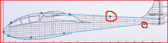

MessagePosté le: 07/09/2008 17:21    Sujet du message: Répondre en citant
Et bien me voilà plus tôt que prévu, je viens de (presque modéliser mon fuselage) après plusieur essais j'arrive a quelque chose de presque bon
mais j'ai plein de petites question
1)une fois le couple dessiné es-t-il possible de le modifier (exsemple:agrandir sur la partie verticale soit au dessus ou en bas)
parce que j'ai constaté qu'en vue profil quand j'ai tracé la ligne de guidage en haut et en bas du fuselage des différances notables
j'ai tout d'abord essayé de faire coïncider les points mais c'est la spline de contour qui bouge [humm]
2)une image d'esquise peut-elle en ext. DXF ? parce que si oui, je repasse les images des couples dans autocad et je refais des lignes beaucoup plus net ,parce que ici c'est repris du 3vues avec paint de windows, mais dès qu'il faut placer sur le plan de droite du fuselage bonjour les pixels et un manque de précision pour et les placer et dessiner dessus

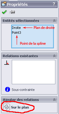

MessagePosté le: 07/09/2008 18:11    Sujet du message: Répondre en citant
Bon c'est pas mal André, mais tu t'y es pris à l'envers. Oublies Tocad bien que tu puisses importer des dxf comme esquisse.
Si j'ai bien compris, tu as fait le dessin de tes couples, et ensuite le dessin de la vue de coté. Il faut absolument faire l'inverse et ensuite faire coïncider la ligne verticale de chaque couple avec les splines de la vue de coté.
Si tu as bien suivis le tutoriel de Claude, tu as crée un plan pour chaque couple.
Fait coïncider les points des splines de la vue de coté avec les plans des couples. Tu sélectionne un point et le plan le plus proche. Tu pourras mettre la relation coïncidente. Une fois tes point positionnés par rapport aux plans, tu peux les faire bouger verticalement pour ajuster ta spline au tracé de l'image.
Une fois ta vue de coté terminé, tu peux créer tes couples sur les différents plans. La ligne verticale de symétrie, vient se placer entre les points haut et bas présent sur le plan du couple.
Tu t'apercevras, que tes images des couples ne correspondent pas toujours parfaitement avec la vue de coté. Surtout si tu n'as pas pris la précaution de les mettre à la même échelle.
Ce qui compte, c'est que tout coïncide avec la vue de coté.
Pour la vue de coté, prend soins de créer deux splines distinctes Une pour le haut, une pour le bas. Le summum, étant de les relier à l'avant du fuselage par un arc de cercle que tu fractionnes ensuite au niveau de ta ligne de référence.
Je ne sais pas mon chinois est clair, mais tu verras, ça viendra. Tu es sur la bonne voie.

j'ai gratté un peu plus hier soir [humm] ,et voilà ou j'en suis (il y a un petit progrès
j'en arive au découpage de la verrière,Claude m'avait envoyé un petit mail pour m'expliquer
j'ai fais l'esquise du contour de la verrière,extrudé,j'ai trouvé la fonction "fractionnement" mais à ce stade je sais pas comment faire la separation fuselage verrière

MessagePosté le: 08/09/2008 17:06    Sujet du message: Répondre en citant
Questions multiples, réponses multiples.
Pour ce qui est de placer les points de spline en concordance avec un plan, en fait, je me suis mal exprimé. Quand tu sélectionnes un point de spline et un plan, la seule relation possible est "Sur le plan". Le point coïncide bien avec le plan, mais ce n'est pas une relation de coïncidence selon SW. Toutes mes excuses pour cette confusion.
Sur le dessin de ta vue de coté, tu peux supprimer les points de splines entourés en rouge. Mieux, tu peux remplacer la partie arrière de tes splines par une simple droite, en prenant soin de rendre la spline tangente à la droite (relation).
Dans le même esprit, tu peux supprimer les trois plans situés dans cette région et donc les esquisses de couples en rapport. Les arêtes hautes et basse du fuselage à cet endroit sont des droites. Donc tu n'as besoin que de la section de départ et de celle d'arrivée.
Dernier point, le fractionnement. Tu n'as pas besoin de faire une extrusion préalable. Seule l'esquisse représentant ta verrière suffit. Petite précaution à prendre, l'esquisse doit dépasser de ton lissage ou tout du moins être bien coïncidente avec les arêtes de ton lissage.
Un fois cela fait, tu sélectionnes ton esquisse de verrière. Tu appliques la fonction fractionner. La fonction fractionner vas s'appliquer à tous les corps visible englobés par ton esquisse. Voici l'esquisse qui m'a servi pour le Breguet 901. Tu remarqueras, qu'avec la même esquisse, je prépare la coupe de la verrière et celle du capot avant (la ligne verticale à gauche). tu peux d'ailleurs faire la même chose. Il faux penser à tout dès le départ.
Dans le property manager, ton esquisse vas apparaitre dans la case outil de fractionnement. On est pas limité à un seul outil.
Tu cliques sur le bouton "Couper la pièce".
Les différents corps fractionnés vont apparaitre dans la case corps obtenus.
Tu coches les cases sous l'icône ciseaux et tu valides.
Tu doit obtenir deux corps, un pour le fuselage et un pour la verrière. Voici le fractionnement pour le B901.
Ne soit pas effrayé par le nombre de pièces qui apparaissent. En fait, il y a 6 ou 7 fuselages l'un sur l'autre. C'est pour préparer la suite (couples, longerons, etc.). C'est une autre histoire dont on reparlera plus tard.
Tu tiens le bon bout. Prochaine étape, placer le profil et faire le karman. Claude a fait un très bon tuto là dessus. Lis bien aussi la tuto sur le profil Clark-Y, il faudra s'en inspirer.

j'ai laissé un peu sur le côté le lissage ,pour m'essayer au fractionnement de la verrière
effectivement j'ai fais comme tu me le dis dans ton message
j'ai aussi suivi ton conseil je lui ai placé une ligne verticale sur le nez
et je me trouve avec 3 corps,1 pour la verrière,1 pour le nez et 1 pour le fuselage
mais ou je suis dérouté, c'est une fois validé tout le lissage disparait [humm]
ma question (il n'y en a qu'une cette fois ci ) je dois assembler pour remettre le tout enssemble ,en plus clair comment je fais pour retravailler avec ces 3 corps??
voilà fin de journée pour le dessin
