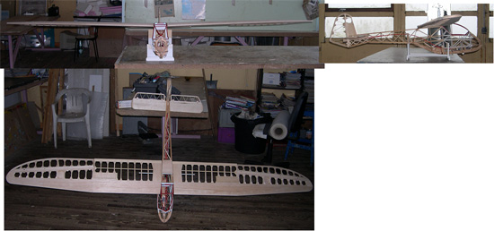

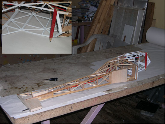

Il ne faut pas se fier aux images [non] , il reste encore beaucoup de travail a faire.
Ce que tu as fait sur ton planeur Bruno est terminé, alors que la il me reste a poser un coffrage d'intra-dos et tous les chapeaux de nervure et les goussets d'extrados [humm] .
La verrière Christian est en cours, morceaux découpés et cintrés, les pièces du cadre inférieur et arrière sont en place, mais non collées, et les "couples en machin blanc" sont la pour positionner les deux tubes supérieurs Wink .
Je ne pense pas que ça vole le mois prochain Sad .

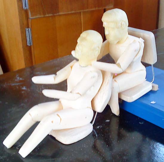

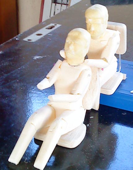

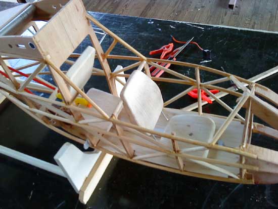

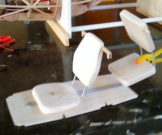

Cet après midi passage au club avec l'ébauche de mes pilotes.
N'ayant pas réussit a les faire de chair et d'os, j'ai du me rabattre vers des produits de remplacement.
donc, voila D C et G B en pied (sans les mains).
non encore vétus, mais sur leur siège.
Un petit pas pour le Dopp, mais un grand pas pour les pilotes.
Jacques.

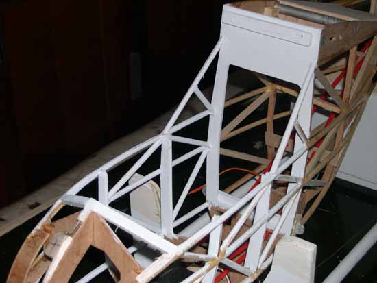

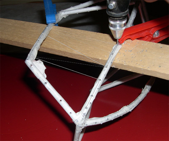

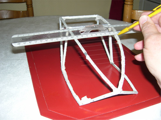

La "Rumba du Pinceau", comme le chantait un pilote favori de Jean Claude C, étant terminée aujourdhui, j'ai pu travailler ur la verrière.

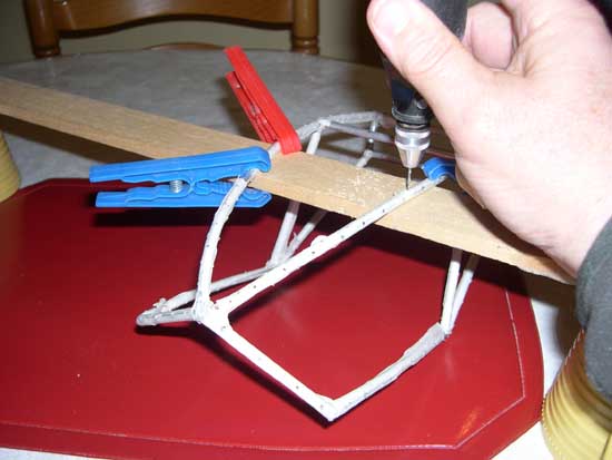

Après m'être posé un tas de question sur la façon de fabriquer un outillage pour réaliser les perçage, je suis revenu a une méhode purement manuelle, en l'air.
positionner sur les tubes un scotch de peintre, permettent le traçage des trous et empêchant le glissemen du foret
traçage des trous en se servant d'une règle s'appuyant sur les deux bres soutenant la verrière.
pointage leger
perçage a la mini perceuse, en appuyant la verrière sur ces mêmes 2 barres.
En fait peu de difficultés si ce n'est aux raccords ou j'aifait des pièces de racordement en fils de cuivre qui sont quelque peu plus difficiles a percer.
Je mettrai quelques photos plus tard.
Jacques
Âge: 78 Bélier
MessagePosté le: 02/12/2010 12:06    Sujet du message: Répondre en citant
Comme promis quelques photos
traçage du dessus, les tubes sont emballés au ruban adhésif de masquage.
déplacement de la règle prallèlement et tracé du point de contact de la règle sur le tube.
tracage des flancs
un point de rotation sur un tube, traçage du contact sur l'autre.
Perçage du dessus
la structure est maintenue sur une latte, perçage perpendiculaire, déplacement parallèle.
Perçage des flancs
structure maintenue sur une latte, appui a plat du côté a percer, l'autre latte appuyée au point de rotation. Ce process devrait me permettre d'avoir des revêtements développables.

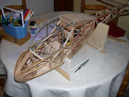

Présentation de l'ensemble.
l'ensemble se présente pas trop mal, avec quelques défauts, mais...
J'en ai profité pour refaire la structure de mes pilotes qui ne me plaisait pas.
Bonne journée au soleil a tous.
Je retourne peindre.
Jacques.

L'allure générale de la verrière est correcte. j'ai quelques petits défauts d'ajustement que l'on voit de près.
Il me reste a la mettre en place et a l'habiller. Je pense m'orienter vers le système de fixation utilisé par Jean_Pierre.

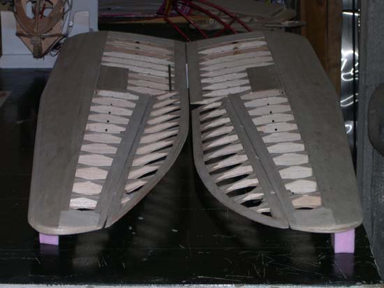

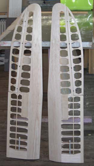

De retour sur les ailes.

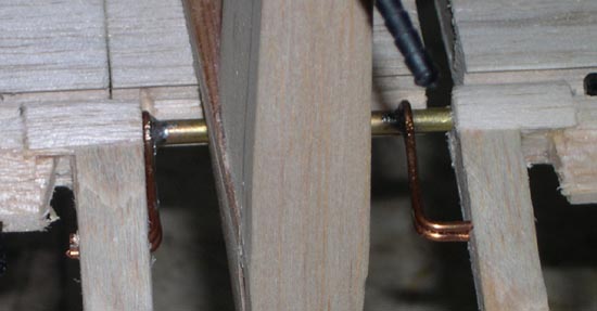

Deux soir de travail fastidieux [argh] , découpe, ajustage et collage des goussets. c'est long, on en voit pas la fin. Une aile et demie de faites, je devrais avoir terminé demain. [humm]
Il restera a monter les aéro-freins.
Jacques.

Les deux ailes sont terminées.
il reste a monter l'électronique des ailes, le fuseau étant équipé.

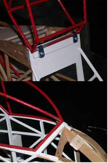

la structure de verrière est montée, charnière en tôle d'alu comme Jean Pierre, mais retournée pour ne pas rentrer dans le fourreau de clé d'aile.
la verrière est bloquée en position fermée par un verrou implantée sur l'arrête avant du fuseau.
début de la mise en couleur, d'abord l'intérieur du cockpit et de l'armature de verrière.

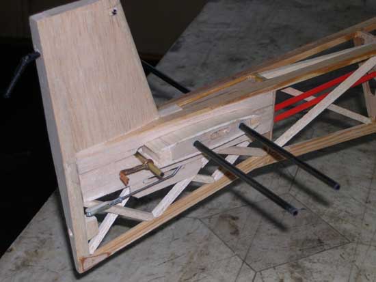

la commande de stab démontable et celle de dérive sont montées
a gauche en position de vol, a droite, en cours de mise en place
l'ensemble monté une dernière fois avant entoilage.

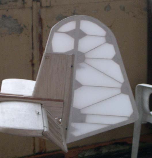

Avant l'entoilage, traçage des gabarits de découpe.
et la dérive entoillée au diacov .

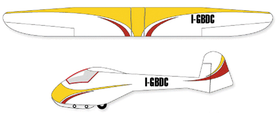

Pensons maintenant a la décoration.
Il pourrait ressembler a cela.
On verra.
