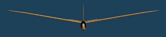

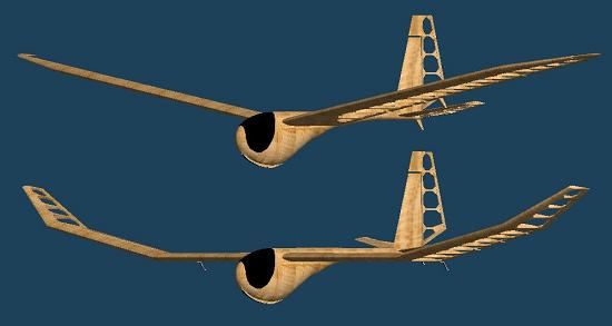

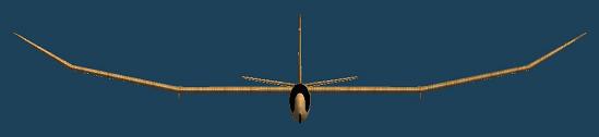

Pour illustrer mon propos, voilà mon Lexem "normal" :
Maintenant, le même, mais avec un dièdre unique équivalent :
Enfin, les deux avec un dérapage de 45° (énorme pour les besoins de l'illustration) :
On voit bien la différence d'incidence en bout d'aile.
