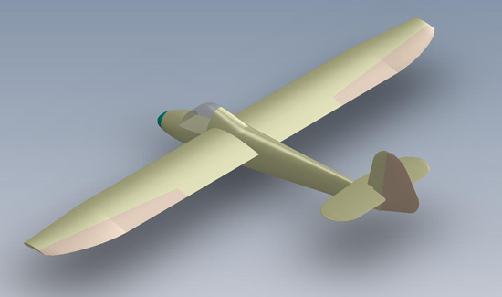

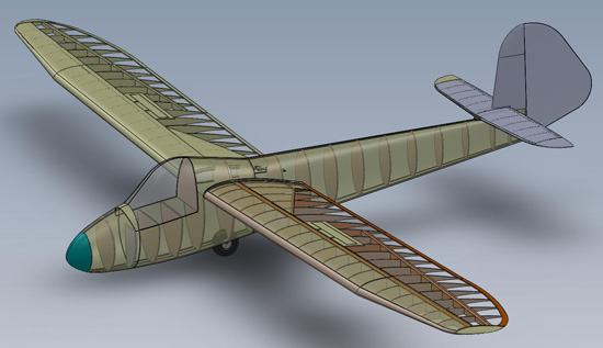

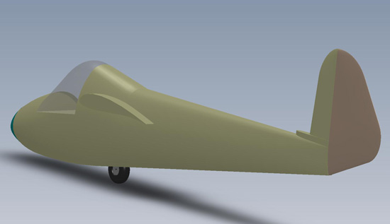

Bien, Rétroplane 2010 approchant Wink , me voici parti dans un nouveau projet.
Le Zlin 124 ou LG 124 Galanka.
Un sujet est déjà ouvert sur le forum allemand. http://www.retroplane.net/forum/viewtopic.php?t=2581
C'est là que j'ai puisé la documentation. Si j'ai bien compris, mais mes connaissances en langues étrangère sont plus que modestes, ce serait une évolution disons "acrobatique" du zlin 24. Les ailes sont à peu près les mêmes sur un fuselage beaucoup plus profilé. Comme je ne parle ni ne comprend l'allemand, j'ouvre un sujet ici sur le "french forum".
La documentation consiste en un trois vue plus une explication en tchèque (chinois pour moi) et plusieurs photos du réel au musée de Prague. Plus que suffisant pour faire un modèle simple dans le style du Z24 et autres musguers.
Bien entendu, la machine à 3D a chauffée et pour l'instant, vite fait, ça donne ça.
Les formes sont extrêmement simples. Donc faciles à modéliser. Ce qui est marrant sur ce planeur, c'est que tout le dessous du fuselage est plat.
Échelle envisagée, le 1/4, ce qui donnera un modèle d'environ 3m. C'est passe partout, peu onéreux et facile à transporter.
Ne vous attendez pas à du bois vernis cette fois ci, se sera balsa, marouflage et peinture. Ce dernier point n'est pas gagné pour moi, car j'ai horreur de ça. Pour le profil, je vais essayer le MS retro.
Après l'épopée du Ente, épopée non terminée d'ailleurs, ça va me reposer un peu.

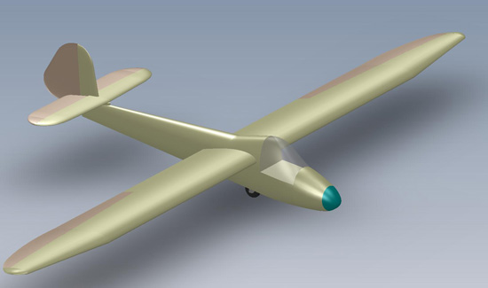

MessagePosté le: 04/09/2009 19:56    Sujet du message: Répondre en citant

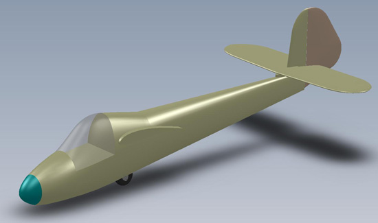

Ça approche, il a déjà un stab.

Bon, un planeur sans ailes ça vole pas. Donc voici les ailes. Restera les saumons à faire. Un broutille. Et puis il faut bien maintenir son public en haleine.
MessagePosté le: 05/09/2009 16:37    Sujet du message: Répondre en citant
Bon, les saumons sont prêts.
Bon ben, y plus qu'a.

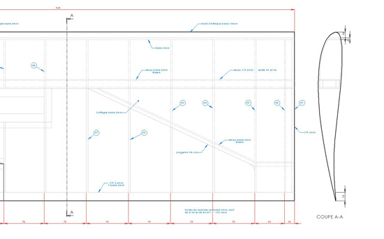

Pour les fichiers DAO, pas de problèmes, ils seront bientôt disponibles, encore un petit peu de patience.
Allez, pour vous faire patienter, un petit extrait. Évidement, en petit c'est pas terrible.

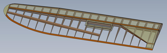

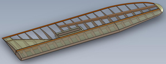

MessagePosté le: 08/09/2009 10:32    Sujet du message: Répondre en citant

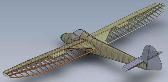

Petit échauffement du matin avant d'aller au boulot, la modélisation de la structure de l'aile. L'aileron n'est pas encore fait, mais ça ne saurait tarder.
Juste pour montrer qu'un plan trois vues suffit.
Pour les curieux, je suis parti de deux blocs volumiques. La partie rectiligne de l'aile et la partie externe. Le saumon est traité à part.
Ensuite pour obtenir les différentes pièces, il faut construire l'aile dans l'ordre inverse de la réalité.
D'abord extraire le bord d'attaque et le bord de fuite. Ensuite les coffrages. Puis les longerons divers, les âmes entre les nervures et pour finir par les nervures.
C'est simplement une suite d'esquisses ou de surface suivi par des fractionnement.
C'est simple, rapide, peu gourmand en ressources et très efficace.
Dans l'état actuel, cela représente une trentaine de fonctions pour 77 pièces et 9 surfaces. Les surfaces servent pour le fractionnement et n'entrent pas dans la génération directe des pièces.
Temps de travail, environ 4 à 5 heures. Le plus long, c'est de dessiner les esquisses car pour le reste, le logiciel travaille pour vous.

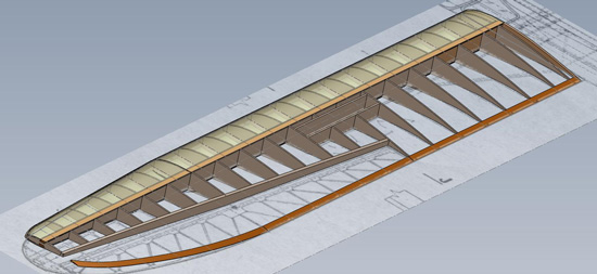

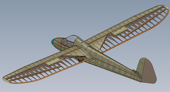

MessagePosté le: 10/09/2009 20:07    Sujet du message: Répondre en citant
On peux dire que l'aile est maintenant constructible. Je n'ai pas encore représenté les goussets mais l'essentiel y est. La méthode employée est enfin la bonne, car sur la mise en plan 2D finale, je n'ai aucunes retouches à faire. Il y a pour l'instant, 106 pièces à tailler.
Reste à modéliser les AF et leur mécanisme, ainsi que l'implantation radio.

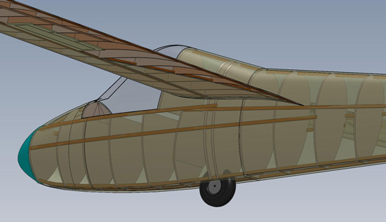

MessagePosté le: 12/09/2009 11:44    Sujet du message: Répondre en citant
Petit avancement dans les travaux.

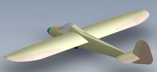

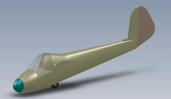

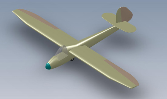

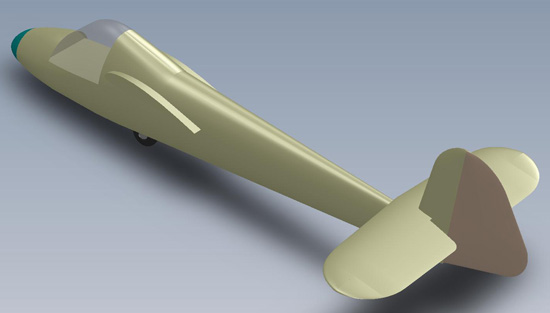

MessagePosté le: 15/09/2009 20:29    Sujet du message: Répondre en citant
La modélisation continue et touche bientôt à sa fin. La fonction fractionner a encore frappé et la méthode est d'une efficacité redoutable.
Le fuselage a suivit une cure d'amincissement. Les formes sont plus lisses et plus conformes aux photos. Il a trouvé des longerons et des couples corrects. Les deux ailes sont terminées.
La dérive est en cours et je doit encore placer un stab digne de ce nom. Il doit trainer quelque par dans un dossier.
A ce stade, il n'y a pas encore beaucoup d'heures de modélisation. Il est plus simple que le Ente. La construction n'en commencera que plus tôt. Le projet n'est pas non plus de la même difficulté que le précédent.

C'est très joli, la Galánka, mais il ya encore quelque chose que je dois demander. Est ce que tu as délibérément omis les renforts diagonaux dans les ailerons? Je pense que ces éléments sont essentiels - pour la stabilité et aussi pour l'apparance du planeur. Wink
Ah.. et si tu est intéressés, je peux essayer de traduire le texte de documentation Tchèque. Je suis sure que ca ne veux pas etre parfait, mais peut-être j'arriver à quelque chose plus compréhensible que le "chinois"?
Oups !!!! Embarassed
Non ce n'est pas volontaire. Correction ce soir.
