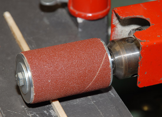

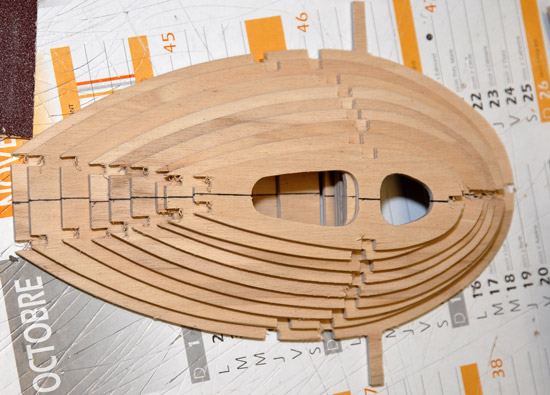

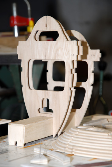

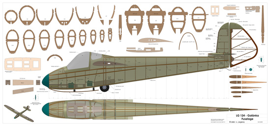

Quelques petites nouvelles du Galanka.
Après avoir refait complètement la modélisation du fuselage qui ne plaisait guère, toutes les pièces sont maintenant découpées. En DHC bien sûr.
Reste à assembler tout ça avec quelques baguettes. Pour ça, la calibreuse a pris un peu d'embonpoint depuis le "Ente" (Merci Bernard).

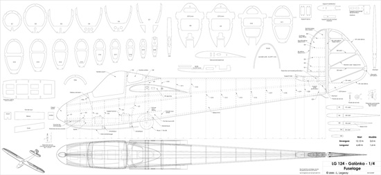

Âge: 60
Posté le: 06/12/2009 18:56 Sujet du message: |
Haaa content de voir le sujet reprendre
Ta mise en plan est magnifique
quand tu le sort en dxf, ça peut faire ce rendu à l'impression? |
caralp_laurent Psycho Posteur
Âge: 51
Posté le: 06/12/2009 19:10 Sujet du message: |
Su-per-beu, Lolo !
Sénèque |
Âge: 60
Posté le: 06/12/2009 19:49 Sujet du message: |
Super Laurent ça promet pour la suite
Orlik en construction |

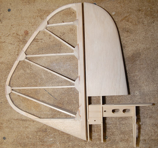

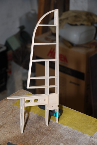

Laurent14 Incurable Posteur
Posté le: 12/12/2009 12:16 Sujet du message: |

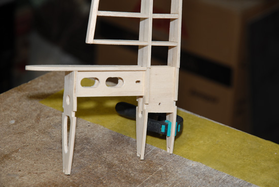

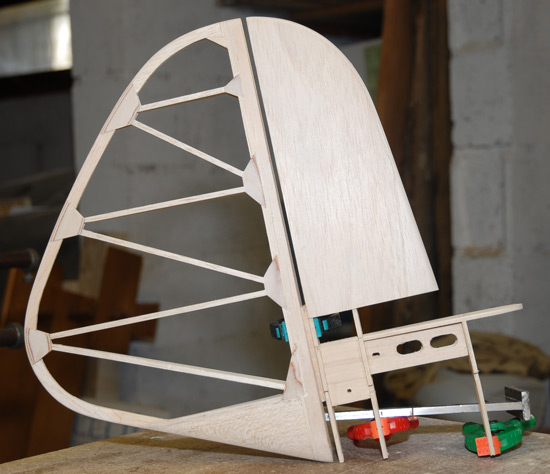

Et une petite dérive avant coffrage, une !
Une vue de détail sur le support du stab et de la commande de profondeur.
La commande de profondeur se fera par câble aller retour.

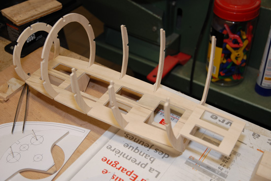

ClaudeL Accro Posteur
Localisation: Vercors (FR)
Âge: 76
Posté le: 12/12/2009 20:09 Sujet du message: |
Très beau, Laurent, comme d'hab !
Tu n'as pas coupé les couples avec des pieds pour le montage/collage du fuselage : tu penses faire l'alignement sur un râtelier au bord de ton établi ? |
Posté le: 12/12/2009 20:30 Sujet du message: |
Oui, j'aime bien ce système de râtelier. Je trouve que l'on a une meilleure vue de l'ensemble au montage.
En plus, ça ne gâche pas de CTP. C'est précieux ce matériaux.

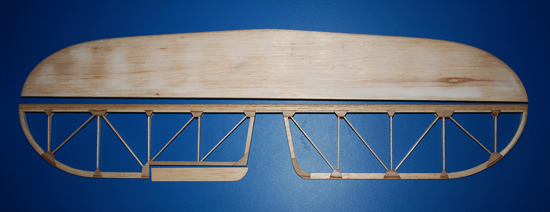

Posté le: 20/12/2009 15:48 Sujet du message: |
Côté dérive, c'est terminé.

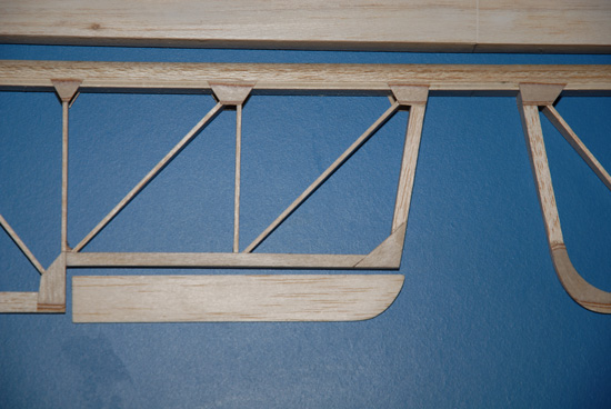

Posté le: 18/01/2010 19:41 Sujet du message: |
Petite avancée dans les travaux. Le stab est fini. A l'attention de Dirk qui compte faire aussi le Galanka, le stab présenté ici est légèrement différent du plan que je t'ai envoyé. Je t'enverrais bientôt les corrections.
Toutes les nervures des ailes sont découpées, les autres pièces sont en préparation. Le montage des ailes vas bientôt commencer.

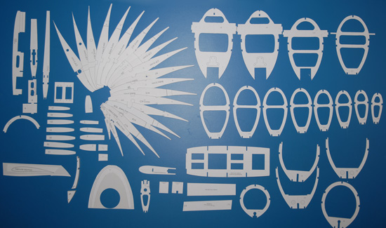

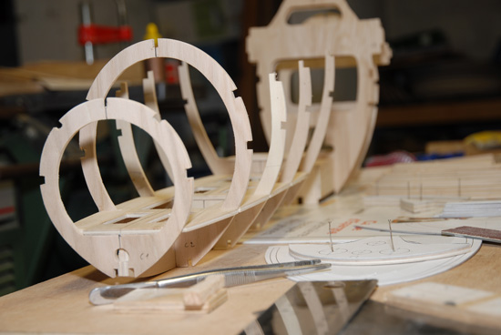

Maintenant, une petite photo pour ceux qui se posent l'éternelle question "comment reporter le plan sur le bois pour la découpe".
Voici ma méthode. Elle n'a rien de révolutionnaire, elle est simple, précise, rapide et efficace.
Impression du plan.
Découpe des pièces sur le papier.
Collage sur du carton fort à la colle bâton.
Attendre 24 heures sinon le papier se déchire à la découpe.
Découpe très approchante des gabarits.
Découpe large des pièces en ctp ou blasa.
Positionnement du gabarit sur les morceaux de bois avec de petites épingles.
Ponçage au lapidaire ou à la bande en approchant au plus près le contour des pièces sur le dessin.
Comme je découpe grossièrement les gabarits carton, pendant l'étape de ponçage je fait d'un pierre deux coups. Je termine en même temps pièces et gabarits. En plus quand il y a plusieurs pièces identiques comme les nervures, je les travaille en même temps. Les deux pièces sont ainsi rigoureusement identiques. L'évidement intérieur des couples (découpe à la "dremel") est pratiqué directement sur le gabarit et les pièces en une seule opération.
Certains diront, "oui mais ça fait plus de travail".
Oui, peut-être.
Quoique.
Et puis quelle importance, on a bien le temps.
Si on a pas la moindre patience autant faire du ready to chose comme ils disent.
A titre d'information, sur la photo, il y a toutes les pièces (enfin presque) du Galanka (là, il y a 70 gabarits), cela représente deux soirées de collage et découpe des cartons. Plus deux après midi pour découper les pièces. Le carton fait 1,5mm d'épaisseur, donc ça ne se coupe pas en un seul coups de cutter.
