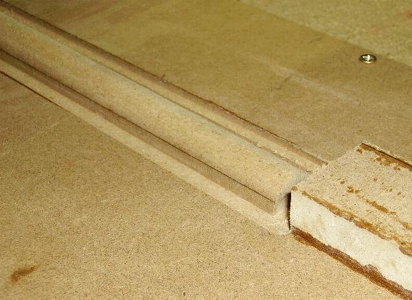

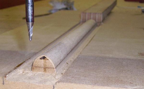

MessagePosté le: 11/06/2006 21:23    Sujet du message: Répondre en citant
Hello
Quelques copeaux aujourd'hui, tout est nikel
le résultat sur une petite pièce (arrière d'un fuseau de F3F)
et de l'autre coté:
la semaine prochaine je termine la surface du plan de joint et la pièce avant qui se raccorde avec celle là.
bonne semaine
a+ Guillaume
essais usinage.wmv
Une petite vidéo d'un essai d'usinage
 Nom du fichier:  essais usinage.wmv
 Taille du fichier:  2.95 Mo
 Téléchargé:  1521 fois

MessagePosté le: 11/06/2006 21:50    Sujet du message: Répondre en citant
Aaah le petit futé, il a collé un bloc pour gagner du temps d'usinage...
C'est une boule conique que tu utilises?
Quelle est le diamètre de la queue? ca à l'air gros. Trouves-tu qu'il y a une grosse différence de résultat entre une boule et une fraise plate pour un master?
Pour un moule, la boule est indispensable mais pourun master, je ne sais pas. peut-être que ca vibre moins en plongé mais pour le reste je suis pas sur.

asw15
MessagePosté le: 16/06/2006 11:18    Sujet du message: Répondre en citant
Ton avis m'intéresse.
Tu as collé le bloc avec quoi? Epoxy?
Le joint de colle correspond-il au plan de joint de la pièce?
hello,
avec un peu de retard,
la fraise est cylindrique à bout spherique diam 3 longueur 12mm après elle s'évase jusquau diam 6mm
en fait comme j'ai choisi de faire des passes en long pour gagner du temps d'usinage, la fraise spherique donne meilleur résultat, alors avec des passes en travers tu as raison c'est kif
le collage c'est à l'epoxy, et contrairement à ce que je t'avais dit, le collage est un peu au dessus du plan de joint, je pense que ça ne se verra pas , la reprise de ponçage est tellement infime.
a+ Guillaume

asw15
MessagePosté le: 17/06/2006 19:23    Sujet du message: Répondre en citant
Hello quelques heures d'usinage aujourd'hui, pas trop de photo parlante pour illustrer ceci, j'ai un peu amélioré l'aspiration, ça commence à etre très efficace, pratiquement plus de dechets sur le plan de travail!
ça fait un peu look rideaux de Yourte post soixante huitarde, mais bon ça fonctionne!
Je vais aussi vous présenter mon petit ami le droïde Laughing
après 1h 30 dans le medium il a les bronches un peu prises...
a+ bons vols à ceux qui peuvent voler!
