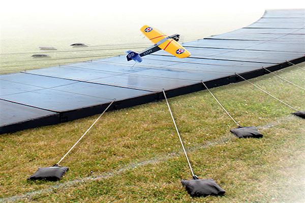

La plupart des avions adoptent les silhouettes des avions de la Navy. Ils sont donc souvent peints en bleu. De fait, cette catégorie du circulaire se nomme « Control Line Navy Carrier »
« In the navy Yes…you can sail the seven seas » air connu…
Souvenons-nous que la légende prétend que le premier vol d’un « Control Line » aurait vu le jour sur un porte-avions US.
Ici un Corsair F4 en vol. Qualité « Profile ».

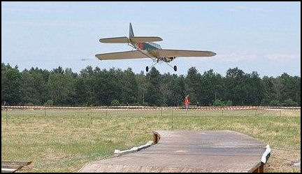

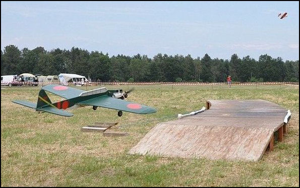

Posté le: 26/04/2020 08:04 Sujet du message: |
Je suis peut-être un peu long, mais je continue.
Une approche japonaise
Un peu trop haut
Lorsque le pilote commence son vol lent, la crosse d’appontage est basculée vers le bas (je crois que je l’ai déjà dit)
J’y pense maintenant : les trains rentrants sont autorisés (je crois que je ne l’ai pas encore dit). |

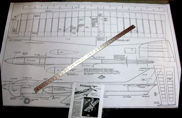

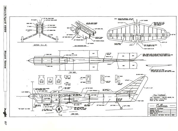

Posté le: 26/04/2020 10:53 Sujet du message: Le CUTLASS de JIM KOSTECKY |
Bonjour les amis,

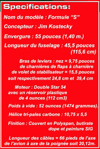

Jean Claude m'a envoyé quelques documents qui parlent d'un avion dont les lignes lui plaisent particulièrement. Il s'agit du Cutlass inventé par Jim Costecky.
Je ne peux pas vous traduire les 6 pages de l'article, mais en voici quelques extraits résumés.
Déjà la nom, Cutlass veut dire Coutelas en français, un grand couteau. Certaines traductions donnent baïonnette , je suis plutôt proche du "Bowie knife" quant à moi.... ceci pour le nom. Aucune explication dans l'article quant à ce nom de baptême...

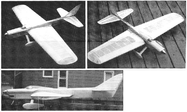

Jim a assisté à de nombreux concours, et à cette époque les Nobler volaient quasiment en maîtres dans les concours, quelques T-birds, Smoothie, et c'était quasiment tout.
Ce qui l'a marqué alors était la grande stabilité de ces Nobler, leur capacité à casser les angles des carrés et triangles, ainsi que la fameuse carburation 4-2-4 des FOX 35.
Il attribua alors ces qualités de vol aux bras de leviers du Nobler. Et du coup il désossa un de ses Smoothy pour lui adjoindre un fuselage ayant les mêmes bras de leviers.
Miracle, immédiatement il fut capable de casser les angles tout comme les Nobler.... avec un T-bird, il arrivait a passer tout le programme, avec son Smoothy il cassait les angles... c'était parfait sauf que cela se faisait avec deux avions !!! évidemment il n'en fallait qu'un qui réunit les qualités des deux....
Il conçu donc le Cutlass, avec pour faire court, un fuselage ayant les bras de levier d'un Nobler ou presque, et une aile pratiquement copiée d'un T-bird. (Thunderbird), seuls certains détails de forme et de ligne diffèrent.
Voici maintenant quelques photos et les plans de l'oiseau.....
Merci Jean-Claude...

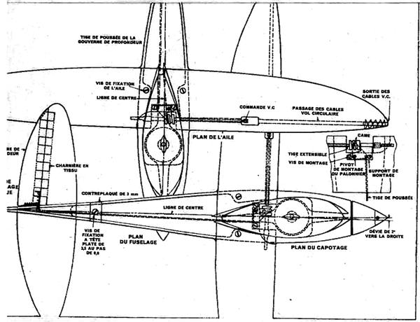

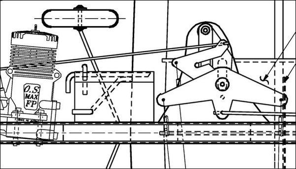

Plan d’un Mustang P51
Ce Mustang pour Carrier garde bien la silhouette de l’avion original. Ce n’est pas toujours le cas des appareils utilisés par les pratiquants.

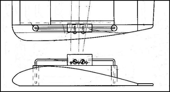

Détail du plan (Palonnier et renvoi d’angle)
Le palonnier du haut est directement relié au carburateur. C’est sa seule fonction sur ce modèle.
Son retour par ressort indispensable n’est pas visible (sans doute caché sous le 2eme palonnier).
Par conséquent, le palonnier inversé commande les flaps, la profondeur et la crosse.
Plusieurs façons sont adoptées sortir la crosse.
Détail de la commande du guignol et de la crosse du Mustang.
On voit qu’au premier piqué violent, la crosse se libère et descend grâce à un élastique (spring/rubberband). La manœuvre est irréversible en vol. |
