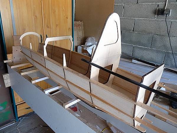

Bonjour ,

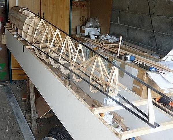

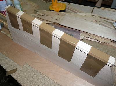

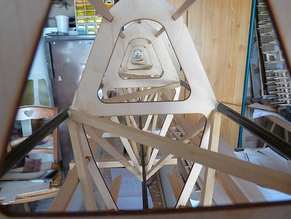

Je réalise le Bijave à l' échelle 1/3 soit 5,60m envergure et 3,20m de long; ce planeur m'a toujours plu, notamment celui de momo qui l' a fait aussi au 1.3.
j'ai utilisé comme support le DXF de Michel B. dont j'ai repris les sections de toutes les lisses, longerons, supports ... etc ; pas mal d'heures passées dessus; j'ai fait découper les couples du fuseau par CNC ; les lisses sont réalisées en Spruce (merci Pascal C.) et les 3 longerons me servant de repère en tube carbone de 10mm ( trouvé chez un marchand de cerf volant ) car il me fallait plus de 2 m de long ;
le montage est classique; monté sur un chantier à l'envers avec pour chaque couple un carré de pin servant à la fois de guide, support et équerrage.
A ce jour le travail de croisillonnage et coffrage partie avant sont terminés ;
je dois m' attaquer au cadre de verrière et son master pour les thermoformer ;
a suivre ... A plus Claude

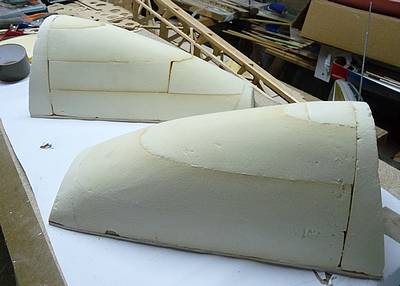

Juste après le départ de michel cet après midi, j' ai poncé les masters pour les verrières ;
maintenant , je n'ai plus qu' a aspirer tout l' atelier : poussières partout !!!

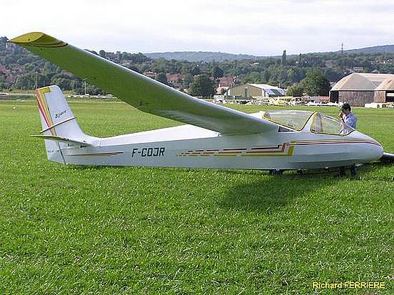

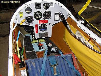

Voici une photo d' une déco de Bijave qui me plait bien surtout l' intérieur du cockpit qui est nickel ;
Est ce que quelqu'un connait les coordonnées de Richard FERRIERE ? je voudrais le contacter pour plus de photos sur ce modèle;
merci.

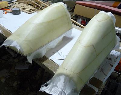

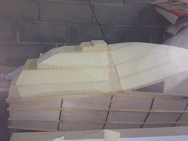

Après le ponçage, application de la ...fibre... pour réaliser le master des bulles ; elles sont assez imposantes ; heureusement qu'elles sont en 2 parties car pour les thermoformer cela aurait été galère ;
Après le séchage complet ,dans qques jours,, ce sera l' application de mastic pour affiner la forme définitive ;

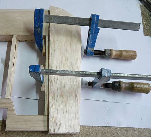

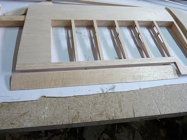

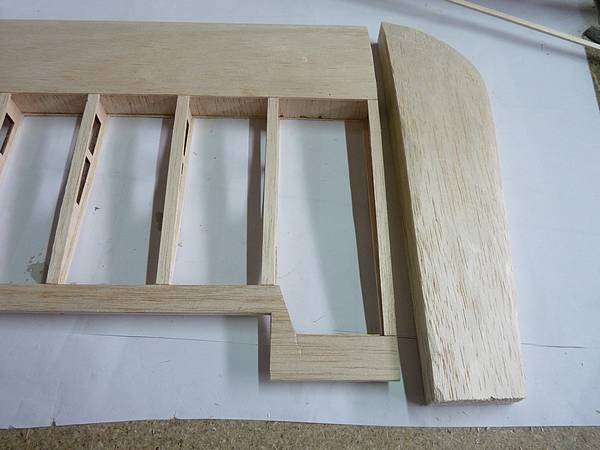

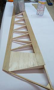

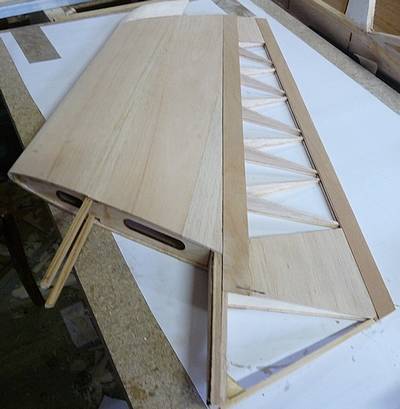

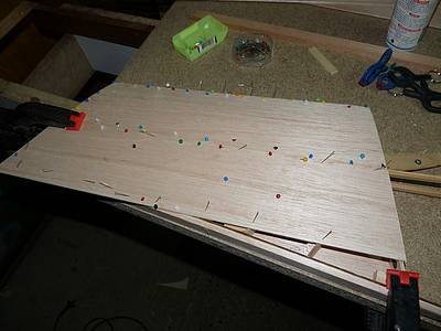

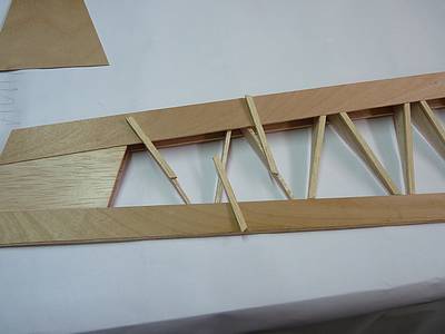

La dérive :
Réalisée tout balsa sauf les 2 longerons en Pin 5X5 qui viendront se fixer sur
le fuselage ;
pour le Volet de dérive ,je me suis inspiré de photos de la rénovation du grandeur lorsqu' ils ont enlevé l' entoilage :
y'a plus qu' a laissé sécher ... bonne nuit, claude
claude.D
Inscrit le: 03 Nov 2012
Localisation: saramon 32
Âge: 56 Gémeau

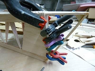

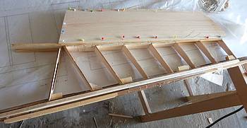

MessagePosté le: 11/11/2012 21:50    Sujet du message: Répondre en citant

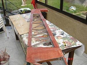

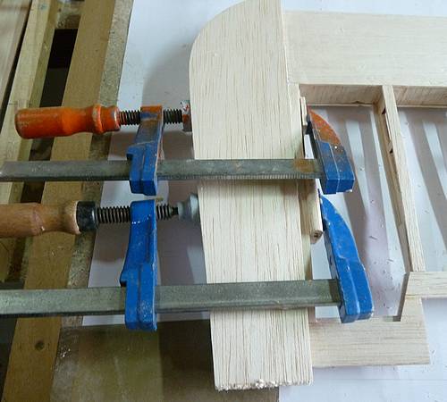

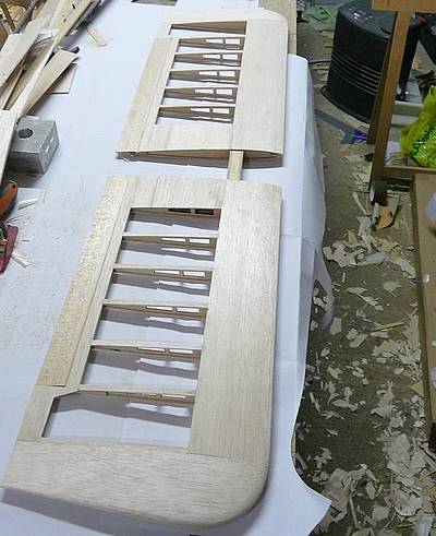

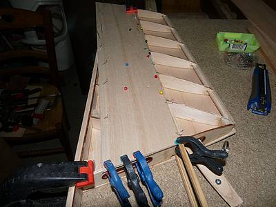

La colle étant sèche, je coffre le volet de dérive et le bord d' attaque de celle ci :
Pendant le séchage, je continue sur le Stabilisateur en respectant le système du grandeur d' un seul morceau avec une articulation au milieu de la poutre ; pour assurer le coup, j' ai mis un rondin de carbone en guise de clé de 20 cm de long ; le profil est classique un Naca 009
et pour finir ce dimanche, réalisation des angles des verrières dans du bois dur pour rigidifier le tout ; un peu de mastic et ensuite cela sera bien ajusté ;
l' ensemble de la dérive est maintenant sec: il restera à coller le haut du volet avec le compensateur

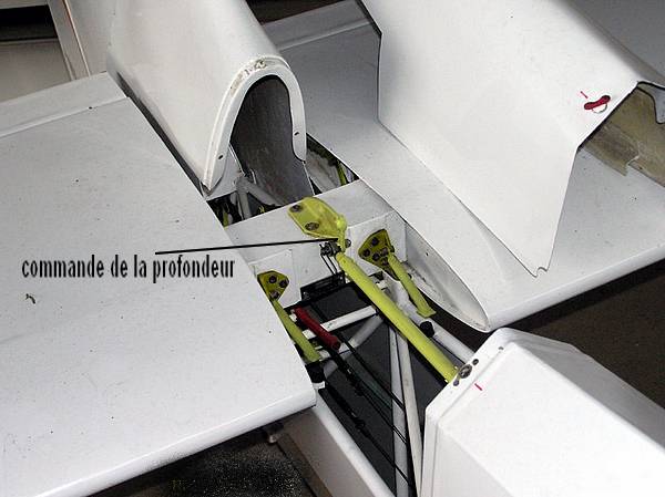

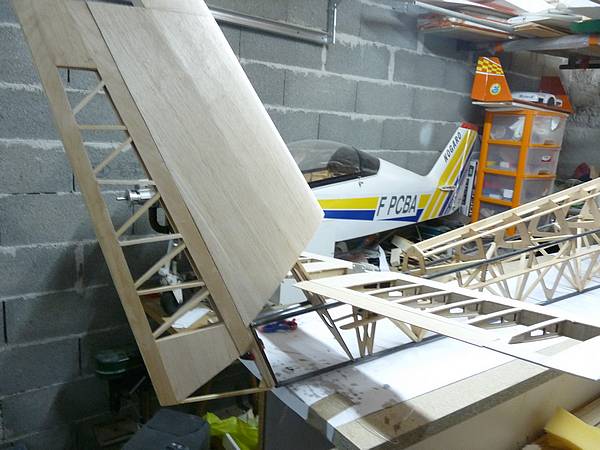

Pour la commande de la profondeur , je voudrais faire le même principe que le grandeur voir la photo ; car cela m' arrangerai pour le placement du servo ;
QUESTION : pensez vous que cela sera rigide et surtout fonctionnel et précis ?
MessagePosté le: 13/11/2012 00:14    Sujet du message: Répondre en citant
Une barre de torsion c'est précis si elle est suffisamment rigide et bien guidée. Compte tenue de la taille de ton modèle il faudra peut être prévoir deux paliers intermédiaires pour supprimer le risque de flambage.
C'est un stab pendulaire?

MessagePosté le: 13/11/2012 20:54    Sujet du message: Répondre en citant
Oui Jean Claude c est un stab monobloc pendulaire .je vais mettre un servo a l arriere en prise directe type 15kg métal sur roulement ;

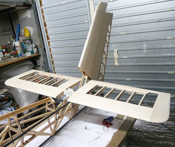

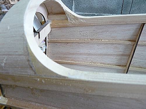

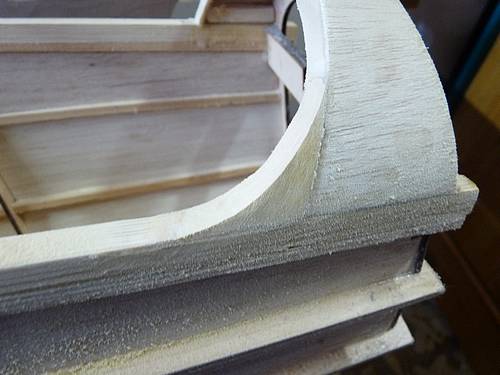

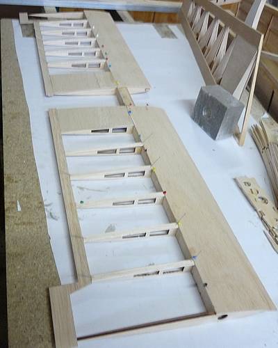

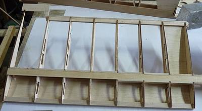

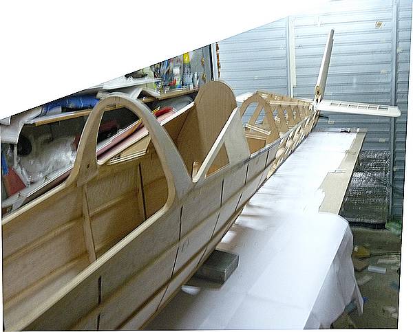

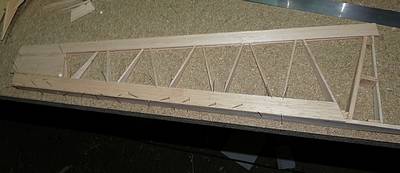

MessagePosté le: 17/11/2012 20:11    Sujet du message: Répondre en citant
bonsoir,
Aujourd'hui, j'ai travaillé sur la finition du stab : coffrage partie arrière , chapeaux de nervures, saumon et stabilisateurs :
puis après quelques heures de copeaux plus tard ... [houla]
pendant le séchage de la colle j' en ai profité pour terminé les arrondis du montant des verrières du coté gauche :
ET PUIS la tentation est trop grande , pour faire un montage de l' ensemble dérive , stab sur le fuseau : [bave]
désolé pour la qualité médiocre de la photo ( c'est sur je vais devoir m' améliorer !!! )
J'en ai profité aussi pour faire quelques pesées :
le stab : 400 gr
la dérive et son volet : 400 gr
le fuseau (dans l' état actuel ) : 2700 gr
Demain , collage du NEZ et préparation des cadres de verrières ... Very Happy
a plus, claude

Il te reste juste à construire les ailes, c'est l'affaire de 3 à 4 WE Laughing
Je voyais sur une photo ton Midour est en GV?

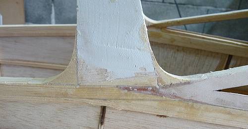

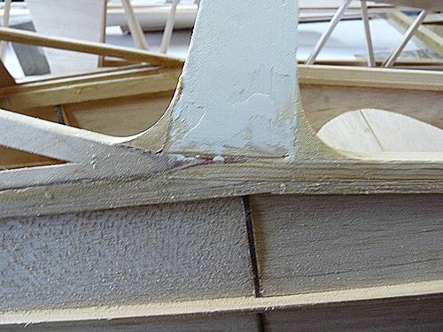

MessagePosté le: 18/11/2012 09:52    Sujet du message: Répondre en citant
Juste une autre question, ton pied de dérive est terminé? est il coffré, pour l'instant je trouve qu'il n'y a pas beaucoup de matière pour reprendre les efforts de torsion.
