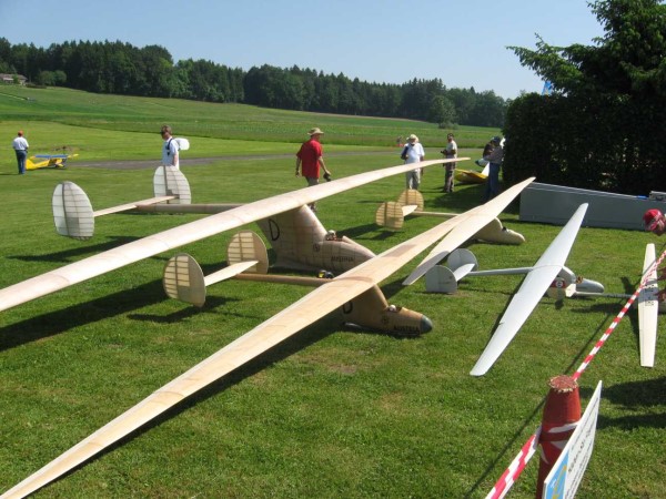

So ein neues Projekt ist auf dem Weg
KÜPPER Ku – 7
Die Unterlagen habe ich von Manfred Krieg bekommen. Leider darf ich vor der Veröffentlichung des Buches über Robert Kronfeld keinen Seitenriss zeigen.
Hat vielleicht hat noch jemand Fotos und Unterlagen/Informationen über diesen Flieger!
Wenn richtig los geht werde ich es wie immer zeigen.
Thomas |

Toll, da gibt es immer noch Flugzeuge, die ich nicht kenne....
Auf dem Foto sehe ich gar keine Querruder. Ist das eine optische Täuschung?
Walter |
ThomasF Psycho Posteur
Posté le: 20/05/2014 18:21 Sujet du message: |
keine Täuschung!
Die Außenflügel sind gegenseitig schwenkbar und gleichsinnig zur Veränderung des Auftriegs.
Auf dem Foto sieht man die Ausgleichgewichte.

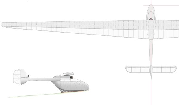

Viel Glück mit dem Projekt. Ich habe die Zeichnungen:
Vince Cockett - scalesoaring.co.uk |

Request from Thomas to show the 3-view:

wie gross wird das Modell eigentlich?
Sehe ich das richtig, Du benutzt als Plan eine vergrösserte Dreiseitenansicht?
Ganz schön clever!
Grüsse,
Famous last words: "Opfer müssen gebracht werden" Otto Lilienthal |
michel Serial Posteur
Posté le: 27/07/2014 17:59 Sujet du message: |
Beau petit modèle , bon courage pour la suite.
Posté le: 27/07/2014 19:06 Sujet du message: |
Vincent, ich muss noch arbeiten, bleiben also höchstens 19,5 Wochen zu bauen!
Vincent, je dois travailler, donc un maximum de 19,5 semaines restent à construire!
Das Modell wird wie immer Maßstab 1:5 also Spannweite 4,0m
Und ja ich lasse die Plane immer vergrößern 1000fach! Nur beim Bau der zweiten Fläche darf ich mich beim einölen des Plans nicht von meiner Frau erwischen lassen.
