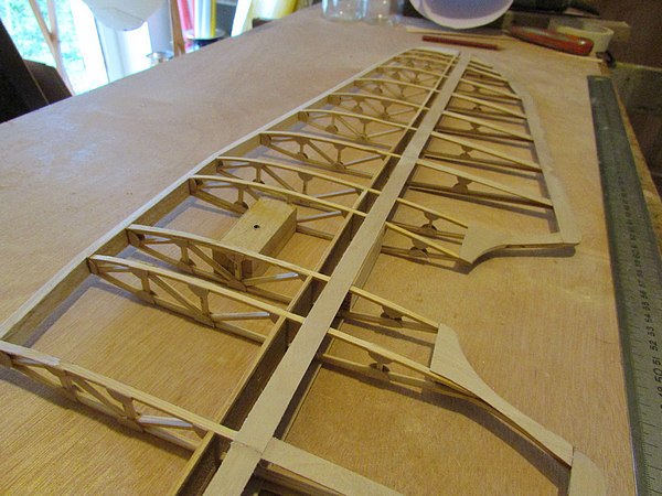

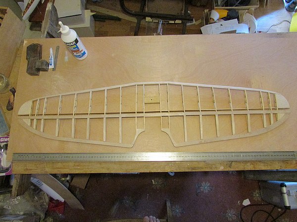

Après la pose des quelques 800 et quelques goussets, j'ai monté le stab.
Je vais maintenant séparer le volet de profondeur de la partie fixe et coffrer l'avant en ctp 0,4.
ça n'avance pas très vite, mais comme nous sommes dans une année "italienne": "qui va piano va sano!"

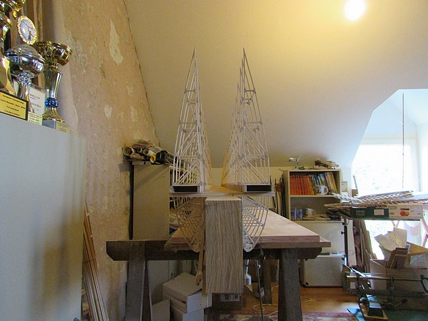

Posté le: 25/05/2016 18:34 Sujet du message: |

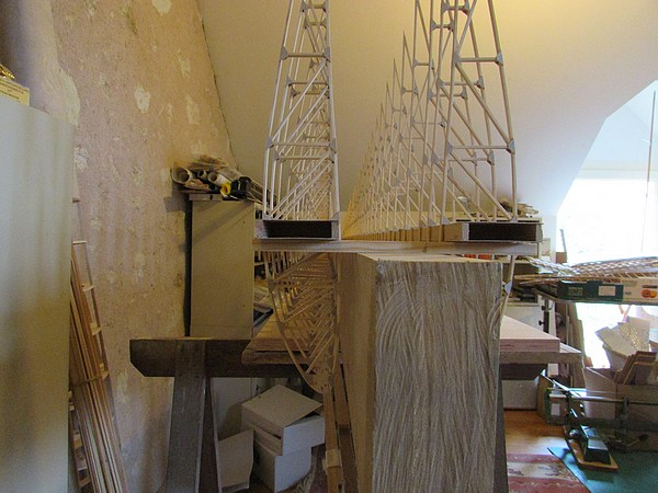

La construction redémarre sur le Milan! J'ai fait le patin en lamellé collé, et mon madrier de 2,60m ayant trouvé place dans mon atelier, j'ai commencé le montage d'un longeron d'aile. Pendant les temps de séchage de la colle, je cogite sur le Bardin B1 du record de distance de Joseph Thoret à Vauville 1923 et je vais ouvrir un nouveau post sur ce sujet.

Posté le: 03/06/2016 11:05 Sujet du message: |

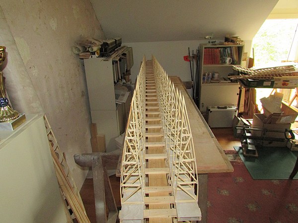

Le madrier de 2,60m a fait son entrée dans l'atelier et le montage des ailes a commencé
LDC |
CHAUSSEBOURG Maniaco Posteur
Âge: 86
Posté le: 03/06/2016 11:21 Sujet du message: |

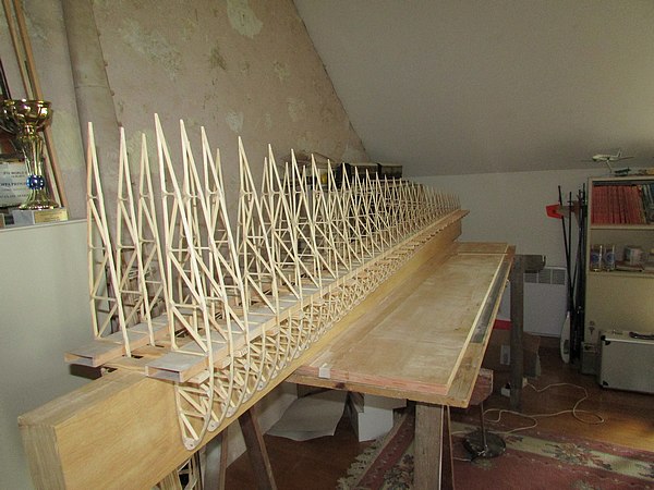

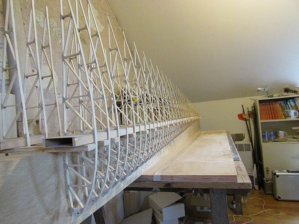

Il y a quelques temps que je n'avais pas envoyé de photos et je me suis un peu planté... En voilà d'autres:
Maintenant, collage des bords de fuite, remplissage du longeron entre les nervure, et début de coffrage. Là, ça va prendre du temps...

Posté le: 03/06/2016 18:58 Sujet du message: |
Superbe Pierre
Y'a pas a dire, le longeron poutre avec nervures enfilées c'est vraiment ce qui se fait de plus simple, rigide et rapide à monter et ça permet d'assembler sans chantier n'importe quelle forme d'ailes.

Posté le: 03/06/2016 19:26 Sujet du message: |
C'est splendide, et le madrier c'est du costaud. Elles ne risquent pas de vriller au montage les ailes !!!!

Clifton Psycho Posteur
Posté le: 03/06/2016 21:44 Sujet du message: |
Ouah, superbe Pierre. Que c'est beau cette enfilade de nervures sur le longeron.
michel Serial Posteur
Posté le: 03/06/2016 22:45 Sujet du message: |
Pierre ,l'alignement est parfait.
Âge: 86
Posté le: 03/06/2016 23:06 Sujet du message: |
Oui Michel, j'avais fait particulièrement attention à ça en montant mes nervures
L'expérience acquise lors de la construction du Castel m'a été très utile.
Merci à tous, il y a encore beaucoup de boulot!
Marc, je te passerai mes cotes demain. En fait, mon longeron n'est pas plus solide que le vrai... Je mise la solidité sur la résistance du D box. Je pense doubler le CTP, du moins jusqu'au départ des ailerons, et probablement un peu après, mais en diminuant en épaisseur. Je mettrai les fibres en biais en croisant les deux épaisseurs.
