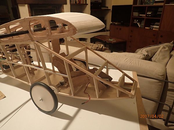

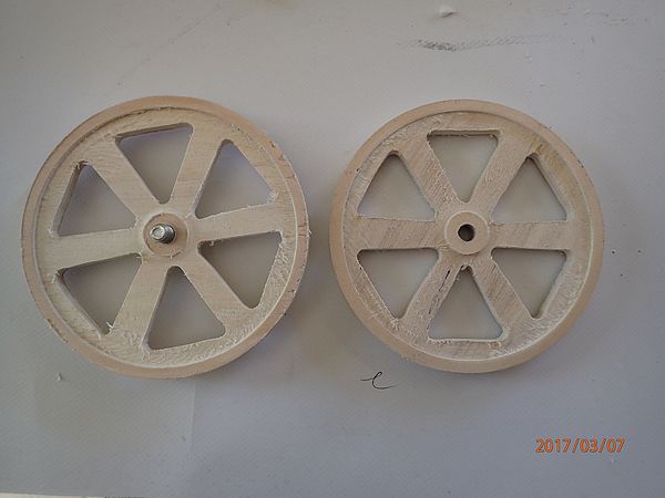

Very Happy Et voilà 2 roues de charrette !
Le vent se lève .....
Greg
Inscrit le: 29 Nov 2014
Localisation: Contes
Âge: 77 Taureau
MessagePosté le: 07/03/2017 16:46    Sujet du message: Répondre en citant

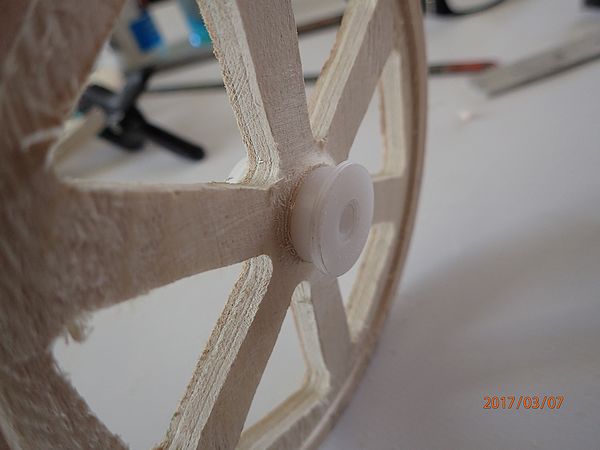

Very Happy Et une roue avec son moyeu (delerin et emmanchements à force) .
Les flasques de roue ne sont pas poncés et ne le seront pas car cela ne se verra pas pour cause de collage des enjoliveurs métalliques en tôle alu ofset, et ça cela va être délicat !

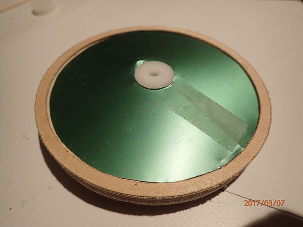

MessagePosté le: 07/03/2017 20:24    Sujet du message: Répondre en citant
Very Happy Petit essai avec une tôle ofset dans un état très moyen pour voir...
le pourtour du flasque sera assuré par un congé d' epoxy, le corps de la roue sera rempli de mousse expansive PU.
J' espère que ce sera suffisamment costaud, car je ne me vois pas faire des roues de secours !
Âge: 55 Scorpion
MessagePosté le: 07/03/2017 20:37    Sujet du message: Répondre en citant
Dis donc, en alu ça va marquer facilement au premier atterro, pourquoi ne pas avoir fait des roues entoilées? sinon j'aurai plutôt vu l'enjoliveur du même diamètre que la roue entière, avec un plat sur le pourtour de l'alu, ce qui aurait permis un collage facile à la néoprène sur le pourtour de la roue, plus éventuellement des petites pointes à tête bombée sur le pourtour.

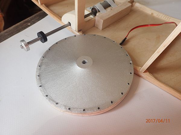

Very Happy Alors je vais tenter roues entoilées diacov, peinture alu dessus et vrais faux petits clous sur la jante ...on va voir !

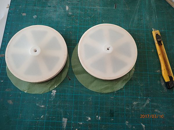

MessagePosté le: 10/03/2017 17:23    Sujet du message: Répondre en citant
Very Happy Les roues entoilées et enduites ,pas mal non?
Âge: 55 Scorpion
MessagePosté le: 10/03/2017 20:00    Sujet du message: Répondre en citant
Ha mais t'as pas mis les faux rayons en cap qui donnent le relief?

MessagePosté le: 10/03/2017 21:08    Sujet du message: Répondre en citant
Very Happy J' ai pas eu le temps,je suis allé faire du ski !
C' est délibérément que je n' ai pas mis de faux rayons, je vais peindre le diacov avec une peinture argentée pour avoir un aspect aluminium, comme cela semble être le cas sur le vrai .
Et pas question de recommencer MDR ! si je recommence ce sera pour la roue de secours, na!
Âge: 55 Scorpion
MessagePosté le: 11/03/2017 05:50    Sujet du message: Répondre en citant
Sinon, si tu as un aérographe tu peux les simuler

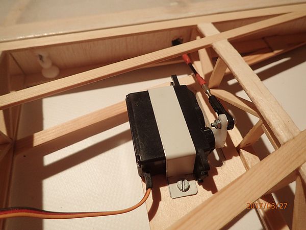

Maintenant je m' occupe de l' ajustage et des articulations d' ailerons. Pas trop d' idée sur la façon de les faire bouger..... un servo ou 2 par aileron ?, commandes rigide ou commandes par câbles ? Par câble ce serait plus maquette, mais cela va exiger un minimum de ...8 poulies et faire passer les cables dans le foutoir des nervures en baguette ça va bien être la joie ! Embarassed
