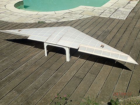

MessagePosté le: 22/04/2017 13:08    Sujet du message: Répondre en citant
Very Happy Et voici les ailes terminées, amorçant leur premier virage à gauche.
Entoilage diacov, papier polyesther pour les ailerons et le marouflage du bord d' attaque . 2 couches d' enduit nitro et 2 couches de vernis acrylique satiné.
Une déco sera étudiée s'il me procure du plaisir au pilotage, pour retroplane il sera "natür" comme semblait l' être son grand frère de 1923 ...

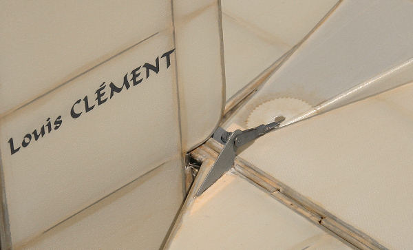

Very Happy En ces périodes à la sérénité troublée, j' ai un petit soucis : quelle technique faut -il utiliser pour faire traverser le diacov aux câbles de commande de profondeur ?
Merci pour les infos.... çà commence à sentir bon la fin [bave]
Le vent se lève .....
MessagePosté le: 04/05/2017 14:54    Sujet du message: Répondre en citant
Je ne suis pas sûr d'avoir bien compris ta question [humm]
Pour percer le Diacov, je le fais au fer à souder
Soit prévoir un renfort en ctp fin sous l'entoilage comme sur ici sur le Nitra + pièce de renfort en Diacov
Soit passage du câble directement au travers du Diacov sans CTP + pièce de renfort en Diacov, comme ici sur le triplan Clément
