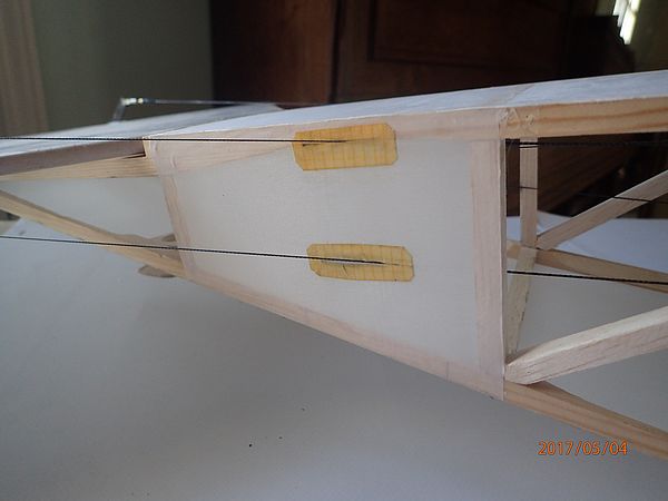

Posté le: 04/05/2017 14:36 Sujet du message: |
En ces périodes à la sérénité troublée, j' ai un petit soucis : quelle technique faut -il utiliser pour faire traverser le diacov aux câbles de commande de profondeur ?
Merci pour les infos.... çà commence à sentir bon la fin ![[bave]](images/smiles/bave.gif)
 Le vent se lève ..... |
Posté le: 04/05/2017 14:54 Sujet du message: |
Je ne suis pas sûr d'avoir bien compris ta question
Pour percer le Diacov, je le fais au fer à souder
Soit prévoir un renfort en ctp fin sous l'entoilage comme sur ici sur le Nitra + pièce de renfort en Diacov
Soit passage du câble directement au travers du Diacov sans CTP + pièce de renfort en Diacov, comme ici sur le triplan Clément

Greg Accro Posteur
Inscrit le: 29 Nov 2014
Localisation: Contes
Âge: 83
Posté le: 04/05/2017 19:20 Sujet du message: |
Alors, j' ai fait comme celà : petit renfort en calque polyesther deriere le diacov et une pièce en shikarex devant, collés au double face ...

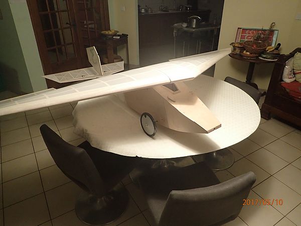

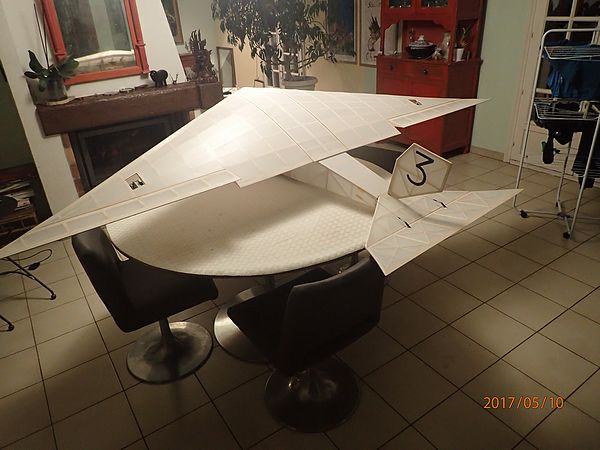

Posté le: 10/05/2017 22:59 Sujet du message: |
et dans l' autre sens
reste des petits trucs à terminer, essais en treuillage la semaine prochaine sur le plan de Levens .
L' équilibrage demande 172 grammes au museau (on peu pas appeler ça un nez) La masse totale sera de 3,370 kg .
Une question: pour les planeurs grand allongement faut -t -il équilibrer les ailes en dynamique ou le statique est-il suffisant ?

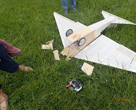

Posté le: 19/05/2017 20:01 Sujet du message: |
Tout avait pourtant bien commencé : les marraines sur leur 31, étaient de la partie :
La piste fraîchement tondue, le treuil enfin fonctionnel après quelques coups de maillets bien placés, du vent mais pas trop : tous les espoirs étaient permis !
Seulement , 4 secondes plus tard ......
Donc, fallait pas .......
