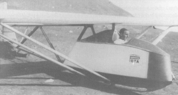

Nouveau projet en perspective Very Happy, le Pešta Peta-Z (version 13m).
L'échelle sera au 1/3,25ème, ce qui donnera un modèle à pile-poil 4 mètres.
J'adore ce genre de planeur avec habitacle ventru et fuselage poutre Very Happy .
Pour cette construction, j'aimerais tester les nervures en treillis. Pour l'instant, je travaille sur le plan et je bloque un peu sur les saumons avec dièdre [humm] : j'espère que le schéma ci-dessous sera assez explicite malgré sa piètre qualité Embarassed .

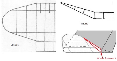

En gros, j'ai du mal à imaginer la jonction de l'aile et des saumons (dièdre de 30°) au niveau du BF... Je ne vois pas comment faire autrement mais je trouve très étrange d'avoir un BF avec un telle épaisseur.
Si quelqu'un a des idées pour m'aiguiller, ce serait sympa. Sinon, pour ceux qui ont déjà réalisé des fuselages poutre (Michel, André, ...) vous avez quelle section de poutre pour le R 07 et l'AVIA 152 ?

Beau sujet ! Very Happy L'aile se prêtera bien aux nervures en treillis..
C'est curieux en effet ce BF avec ce dièdre sur cette extrémité mais logique que son épaisseur à son emplanture corresponde à celle du longeron où s'attache l'aileron et décroisse vers le bord marginal dans cette configuration.. C'est tiré du livre des planeurs tchèques,aucune photo sous le bon angle. Avec un petit saumon comme ça, tu vas pouvoir virer serré dans les pompes ! .. Wink

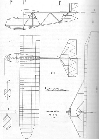

Oui, j'ai bien essayé de zoomer les photos mais il n'y en a aucune qui permette de voir cette partie dans le détail...

Pas gênant que le BF soit comme ça. Eventuellement tu pourrais faire une évolution plus rapidement avec un BF fin, dès la nervure qui suit l'aileron.

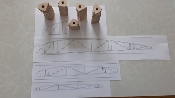

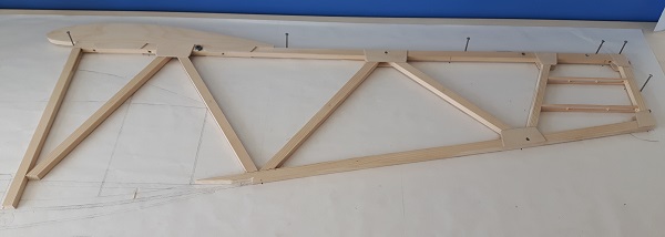

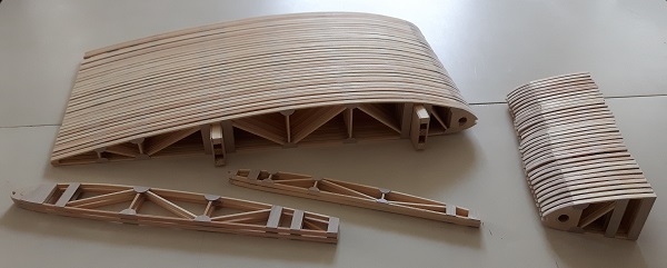

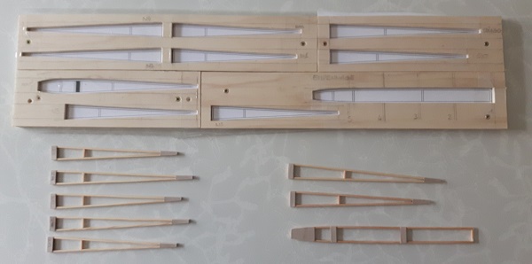

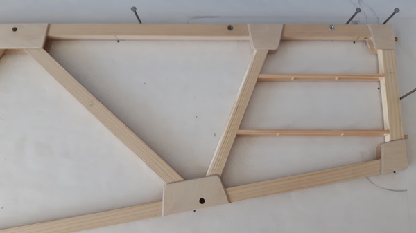

Après réception du bois, démarrage de la fabrication des nervures en treillis. Ca va pas très vite le soir après le boulot, mais je trouve ça sympa à faire Very Happy .

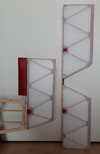

Plus quelques nervures de dérive et empennage sorties de leur moule...
Je crois qu'il y a encore quelques heures de travail pour arriver au bout de tout ça Very Happy !

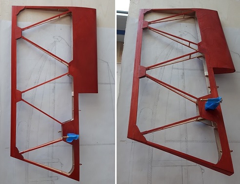

Comme c'est long, j'ai commencé la dérive. Elle n'est pas tout à fait terminée car le coffrage de la partie supérieur doit se prolonger jusqu'au pied de la dérive. Par contre, il faut d'abord que je mette en place le guignol.
[humm] Au départ, je pensais le réaliser en CTP mais j'ai l'impression que dans la grande majorité des constructions, les guignols sont faits en epoxy : si vous avez des recommandations à ce sujet...

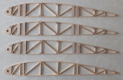

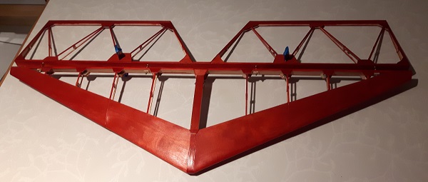

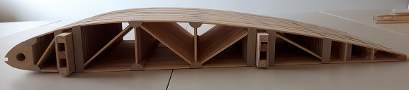

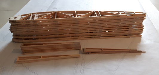

Après plusieurs semaines de labeur, la fabrication des nervures est terminée Very Happy .
Ca fait 34 nervures complètes + autant de petites nervures intermédiaires + 4 nervures pour les saumons inclinés [rabot] .

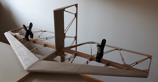

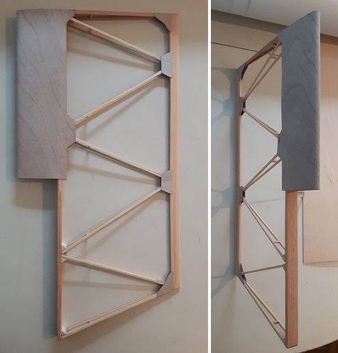

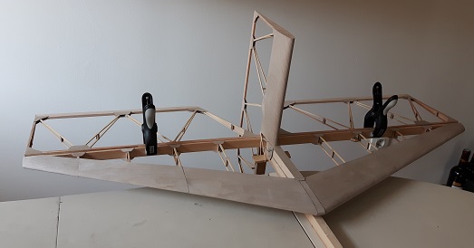

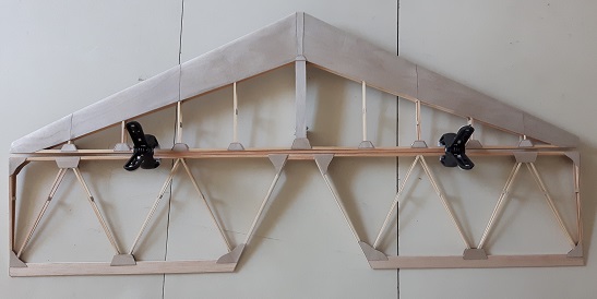

L'empennage a aussi vu le jour pendant le séchage des nervures. Au départ, je n'avais pas prévu de partie coffrée, mais j'ai préféré cette option pour la rigidité et la finition. Ca reste cohérent avec la dérive qui a également une partie coffrée.
Petit montage pour le plaisir Very Happy .
La semaine prochaine, petite pause pour cause professionnelle Crying or Very sad. Ensuite, je m'attaquerai aux longerons pour le montage des ailes.
Bonne semaine à tous.
Âge: 63 Capricorne
MessagePosté le: 08/05/2016 22:47    Sujet du message: Répondre en citant
Bravo pour ce travail superbe. C'est long les nervures en treillis mais ça vaut le coup.
MessagePosté le: 08/05/2016 23:03    Sujet du message: Répondre en citant
C'est vachement beau et précis !
super boulot [clap]
MessagePosté le: 09/05/2016 12:27    Sujet du message: Répondre en citant
Bravo très belles nervures [good]

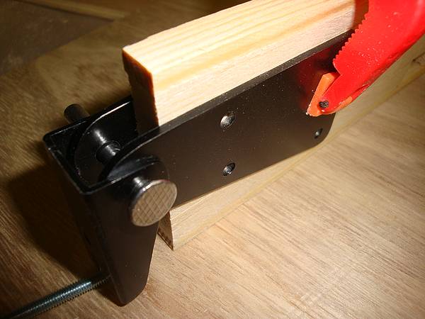

Petite question aux spécialistes : comment faire pour plier proprement de l'acier de 2 mm d'épaisseur [humm] [humm] ?
Pour exemple, les pièces réalisées par Michel sur son Rubik R-07, c'est vraiment nickel [amen]...
Merci d'avance pour vos conseils.
MessagePosté le: 13/05/2016 18:56    Sujet du message: Répondre en citant
1mm ça se fait facilement à l'étau/marteau, mais 2mm c'est difficile à plier proprement sans outillage spécifique.
Michel nous le dira, mais là on a l'impression que c'est tiré d'un profil carré. Aavec les profils qui existent carré/rectangle, y'a moyen de trouver les bonnes dimensions pour s'adapter et s'éviter des pliages.
MessagePosté le: 13/05/2016 20:20    Sujet du message: Répondre en citant
Comme le dit Vincent, plier du 2mm proprement… vraiment pas facile sur de si petites dimensions [non]
Si tu ne chauffe pas à la pliure… ça pète !
Si tu peux trouver du profilé déjà à la forme et dans tes dimensions serait l'idéal !
Tu as pas mal de choix en GSB (en tube carré) 10x10, 15x15…
Ensuite la scie et la lime sont tes amis Laughing
MessagePosté le: 13/05/2016 22:20    Sujet du message: Répondre en citant
Il à l'oeil le chef c'est effectivement tiré d'un profil , comme le dis Sébastian après il faut jouer de la scie ,et de la lime.

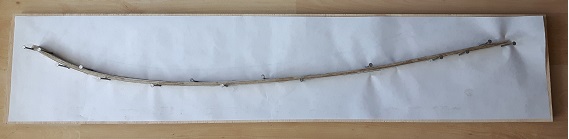

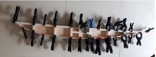

MessagePosté le: 11/08/2016 23:13    Sujet du message: Répondre en citant

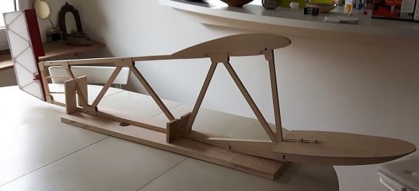

Bonsoir à tous, enfin quelques jours à domicile pour continuer un peu plus activement le chantier Very Happy (quasiment 3 mois depuis le dernier post Crying or Very sad !). Quand je vois le rythme de construction de certains rétroplanistes, je suis vraiment scotché Shocked !
Depuis la dernière fois, voici les quelques avancées :
- Montage du guignol de direction et de son encadrement en CTP 0.4mm
- Assemblage de la partie arrière du fuselage
La partie se situant sous l'empennage sera entoilée
L'empennage dispose de 2 pattes de fixation au niveau de la poutre, en plus des haubans qui seront réalisés ultérieurement
- Début de la partie avant du fuselage

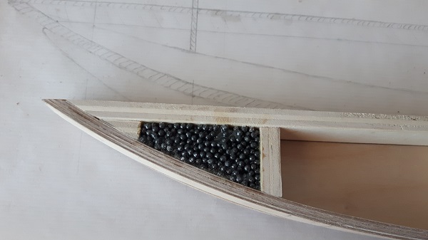

La forme arrondie est faite en lamellé-collé de 4 couches de CTP 1.5mm (ce sera re-belote pour le patin)
Voilà pour le moment. Prochaines étapes : guignols de l'empennage, jonction parties avant et arrière du fuselage, découpe des ferrures d'attache des ailes...

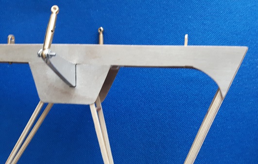

Quelques nouvelles du Peta-Z : les guignols de l'empennage sont posés, et étant un fervant adepte du veinage du bois, j'ai préféré l'option teinte plutôt que peinture.
Le week-end prochain, assemblage des 2 parties du fuselage Very Happy Very Happy . Tout est prêt, je n'ai plus qu'à assembler et coller... Avant de fermer la poutre avant, j'ai déjà prévu un peu de lest (environ 200g) pour ne pas me refaire avoir comme avec le Tenax Sad !

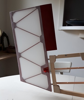

Faute de temps, tout n'avance pas aussi vite que souhaité Sad mais bon, je crois qu'on est tous un peu dans le même cas ...
Les dernières avancées concernent l'entoilage de la dérive et de la partie mobile du stabilisateur.
D'autre part, l'assemblage des parties avant et arrière du fuselage a été réalisée. Ca fait un beau petit morceau de 1,80 m (dérive comprise) Very Happy .
Je sens que ça va être chaud pour faire la mise en croix en intérieur [humm] ! Va falloir que je vide le salon...

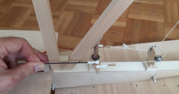

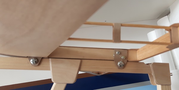

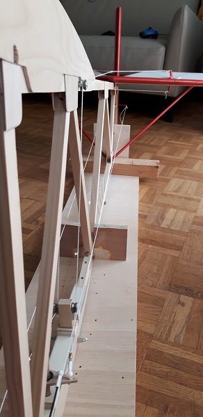

J'ai travaillé sur les commandes de dérive / empennage et l'implantation des servos pendant que tout est ouvert et accessible.
La commande de dérive sera en direct sur son servo tandis que la commande d'empennage se fera par l'intermédiaire d'un palonnier monté sur roulement.

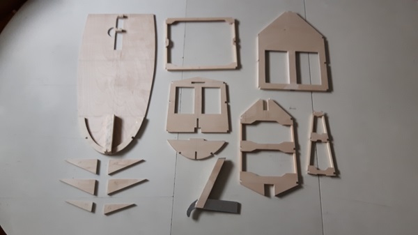

Les différents éléments du fuselage avant assemblage : couples, crochet de treuillage/remorquage, plancher.

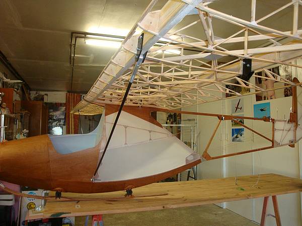

J'en profite pour glisser également une photo d'une fin de soirée à la pente (Theizé) au début du mois Very Happy .
