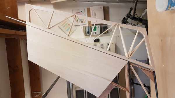

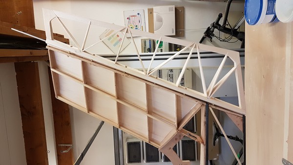

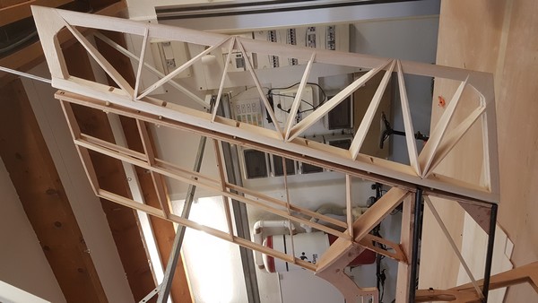

Quelques progrès sur le volet mobile de dérive...
Collage des renforts et des blocs de balsa de mise en forme
un peu de ponçage à venir... Rolling Eyes
vérification des alignements
ponçage achevé
Prochaines étapes... coffrage de la partie fixe de la dérive et des blocs balsa des parties supérieures de la dérive

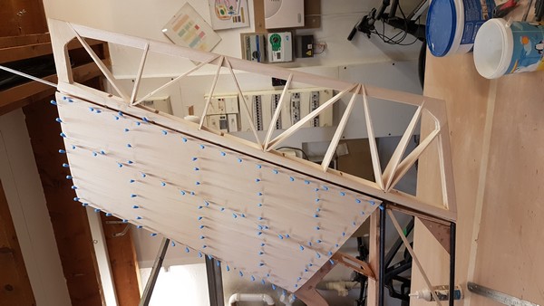

MessagePosté le: 21/12/2018 22:00    Sujet du message: Répondre en citant

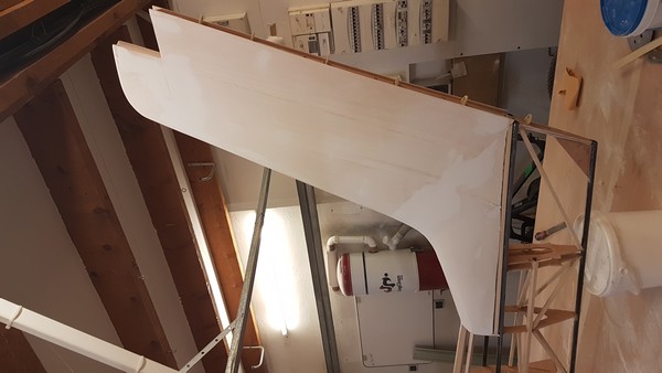

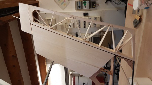

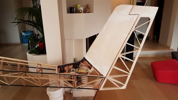

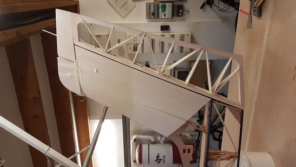

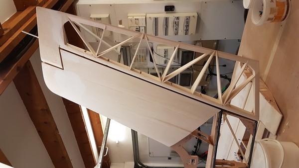

le travail continue sur la dérive...
début du coffrage
l'autre face
coffrages arasés
mise en place et ponçage de la partie supérieure du volet de dérive
et .. collage du dernier morceau
demain.. ponçage. Très belle nuit à tous.

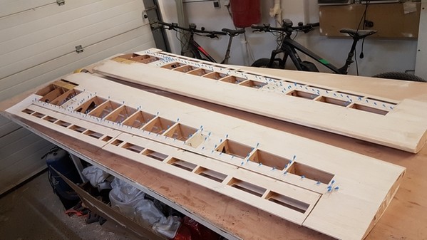

MessagePosté le: 28/12/2018 17:25    Sujet du message: Répondre en citant
Bonsoir

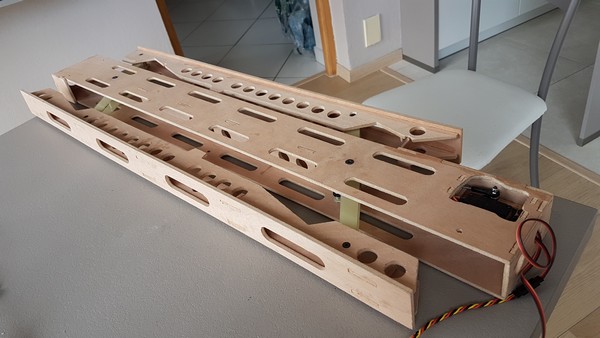

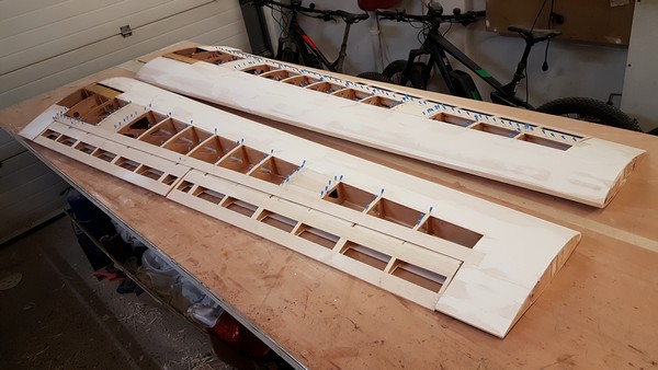

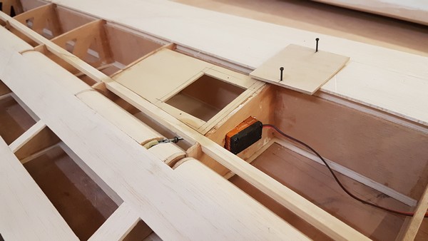

travail sur les intrados...
les cadres de maintien des trappes d'accès aux servos d'ailerons
trappes fermées
et coffrage des intrados des tronçons ext
Bonne soirée à tous.

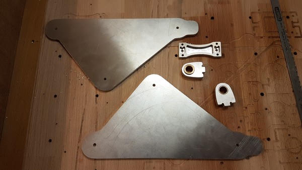

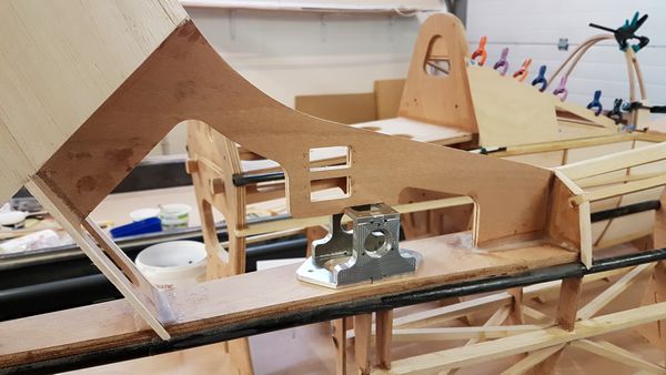

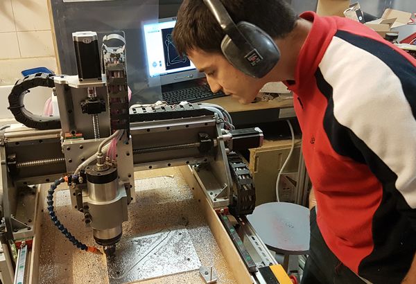

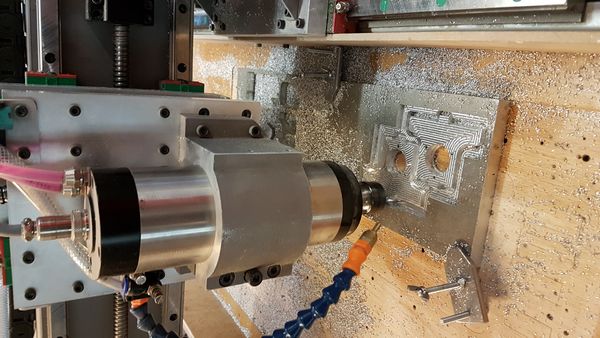

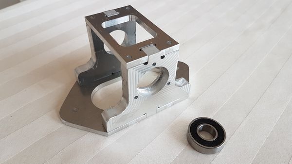

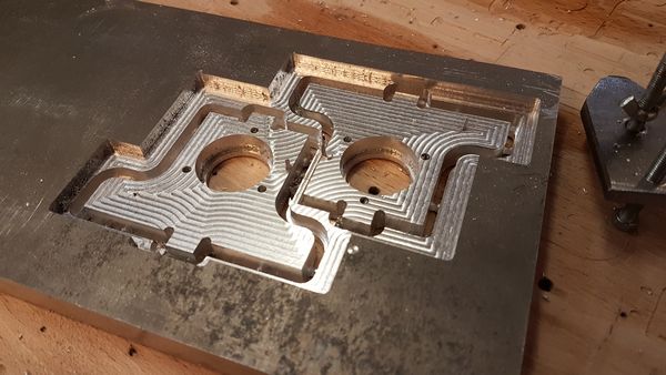

Damien lance l'usinage du bloc d'articulation et de commande du stab
Ce que l'on cherche à atteindre
Sur cette vue, seul un bras est dessiné mais il y en a bien deux. Pour des raisons de redondance, chaque bras est commandé par un servo (Savox SG2230, 42 kg.cm sous 7.4 volt)
Début d'usinage
pièces latérales terminées
assemblage à blanc
et test sur le fuseau

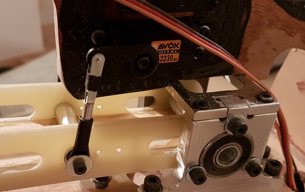

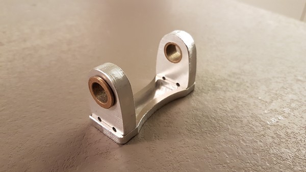

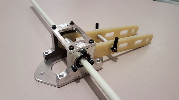

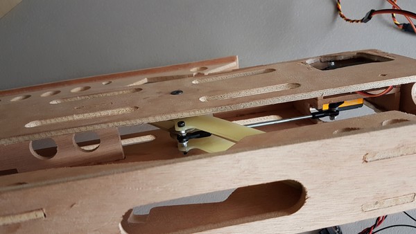

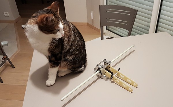

Bon revenons au Bijave, le mécanisme d'articulation du stab a bien avancé depuis l’année dernière Laughing
usinage des bras oscillants
montage sur roulements
validation par le service qualité Wink
on est reparti pour une nouvelle année de passion [rabot] [scie] [marteau] [aspi] [paint]
Très belle journée
Pascalus
MessagePosté le: 02/01/2019 11:15    Sujet du message: Répondre en citant
Bonjour et meilleurs voeux .
Le chantier continue ,et toujours sous haute surveillance Very Happy [clap]
MessagePosté le: 02/01/2019 19:12    Sujet du message: Répondre en citant
Bonsoir Pascal,
sympa ce petit montage en alu !
Tu aurais pu utiliser des roulements à épaulement, plaqués par l'intérieur, en opposition, qui auraient évité les 3 btr de blocage Wink
mais tu n'en avais peut-être pas sous la main…
En tous cas, bien pensé et réalisé [clap] ça respire la santé !

MessagePosté le: 03/01/2019 00:24    Sujet du message: Répondre en citant

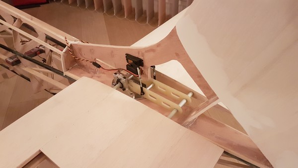

oui Sébastian, tu as raison mais uniquement dans un modéle théorique avec des montages à jeux +/-0.00. Dans la réalité, il faut pouvoir comprimer l'ensemble afin d'éliminer tous jeux d’où notre solution.

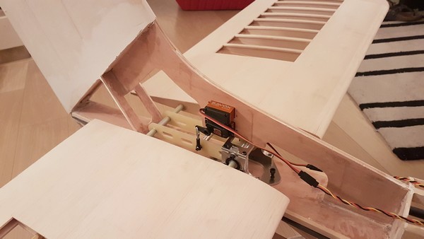

Voici maintenant le mécanisme intégré (cela devrait lever le brouillard Daniel Wink Wink )
essais avec les stabs.. ouf.. l'écartement des clefs est le bon Very Happy
vue détaillée
fixation dans le fuselage ainsi que les 2 servos SG2230 de commande
Je ferai une vidéo demain des stabs en mouvement

bonjour Marcus, tout fonctionne également avec un seul servo alimenté, c'est le but du montage Very Happy

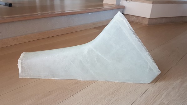

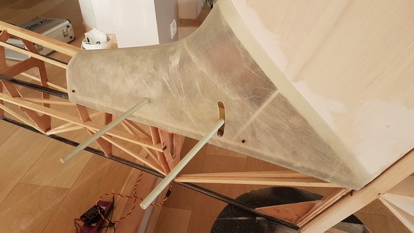

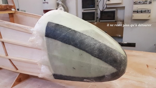

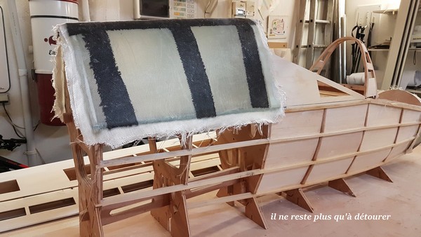

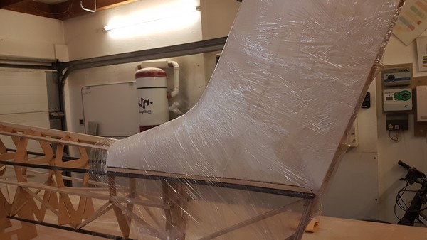

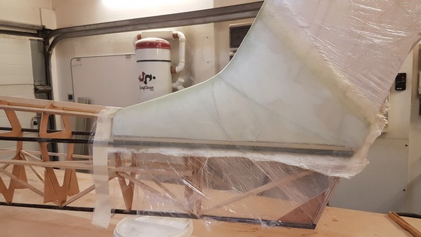

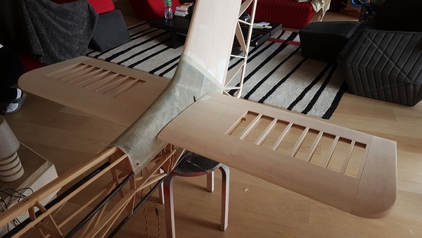

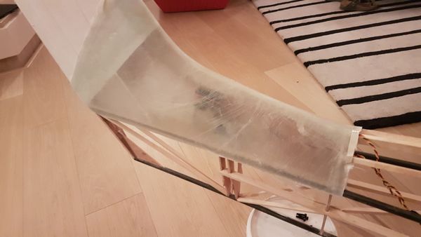

Bon.. au tour du carénage du stab
remplissage et ponçage de l'espace à fibrer avec de la mousse
protection avec du film alimentaire soigneusement ciré
pose des tissus
démoulage
puis la mousse est retirée, la cinématique des stabs est remise en place afin de vérifier que le carénage de gêne pas Wink
il ne restera plus qu'à détourer aux bonnes dimensions
Très belle journée à tous.

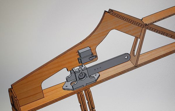

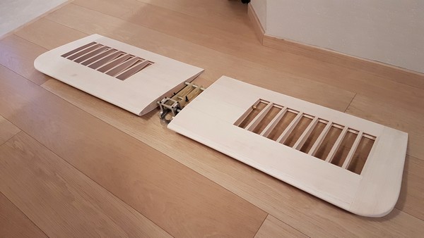

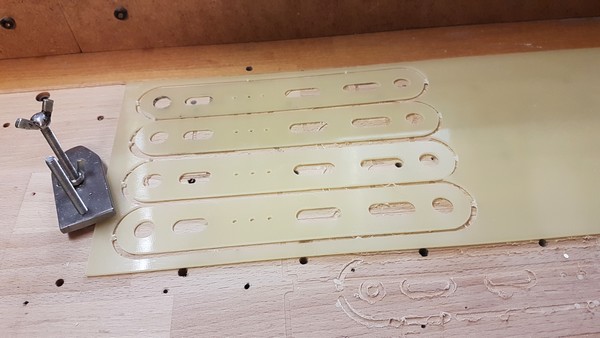

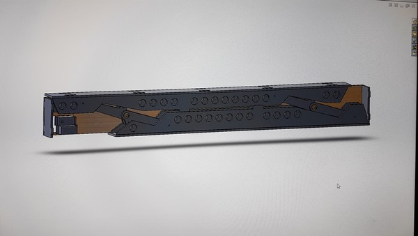

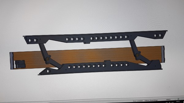

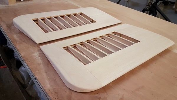

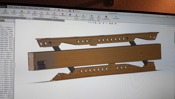

on revient sur un peu de conception : les aérofreins du Bijave. Une fois de plus le cerveau tout frais de Damien fut d'une grande aide Very Happy
En terme de spécifications, nous sommes partis sur les alinéas suivants:
- l'aérofrein est traité comme un élément indépendant, aisément démontable
- l’électronique doit y etre embarquée
- afin de contourner les soucis de jeux et de réglages de parallélogramme déformable, l'AF supérieur est dissocié de l'AF inférieur
- chaque AF aura son servo (Savox SG 1254)
Après quelques heures de solidworks.. voici le résultat. On aperçoit clairement les 2 servos
en position sorti
les 2 lames sont indépendantes
et l'ensemble est refermé puis vissé à l'intérieur du panneau central.. donc facilement démontable
allez.. il est temps de mettre sous tension la CNC [cours] [cours] [scie]
très belle journée à tous

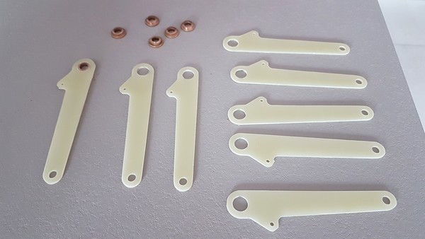

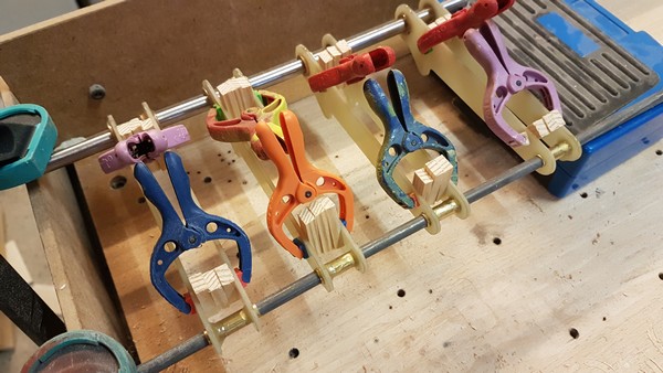

La CN a bien contribué au projet des AF Laughing
premiers montages à blanc
découpe des bras et ajustage des paliers
collage des bras
et vérification de la cinématique avant le collage des parties en bois
pour le moment, c'est conforme au design désiré... on va pouvoir continuer [rabot] [scie] [cours]
Très beau Dimanche. Prenez grand soin de vous.

J'ai une petite question et un point qui m'intrigue quelque peu :
Concernant la stratification du capot ( ou carénage) de dérive, tu réalises cette opération directement sur du film plastique ciré ??( jusque là rien de choquant) Mais les photos montrent ou semblent montrer beaucoup de plis sur l 'ensemble des couches de film plastique ?? celà n'a-t-il pas de conséquences sur l'aspect final extérieur du capot ?? Les photos ne permettent pas de bien voir !
Ou les plis que l'on voit sont ils si peu épais , qu'ensuite à la stratification ils sont absorbés et n'apparaissent plus ? Je fais aussi les réponses MDR
Merci dans tous les cas de nous faire vivre en live une aussi belle réalisation.

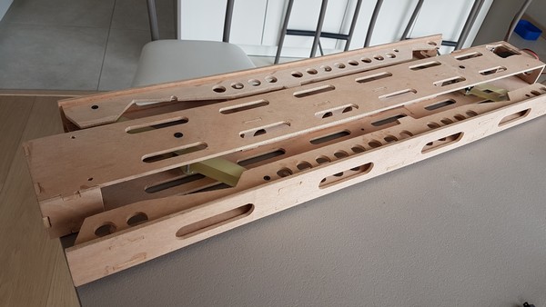

Voilà.. les AF ont bien avancé.. demain je ferai une vidéo.. en attendant quelques photos
mais tout de même.. il faut manger à toute vitesse avec ces cadences infernales.. vivement que les beaux jours reviennent et qu'ils retournent au terrain...
les AF en position "rétractée"
en position "sortie"
et une petite vue sur les commandes et diverses biellettes
Très belle soirée et à bientôt pour quelques progrès
Pascalus

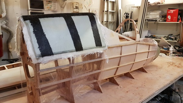

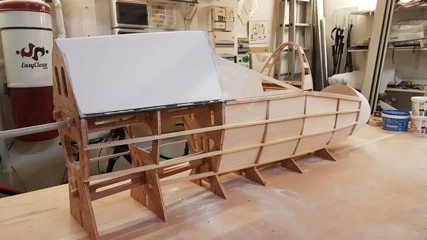

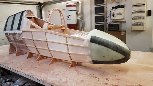

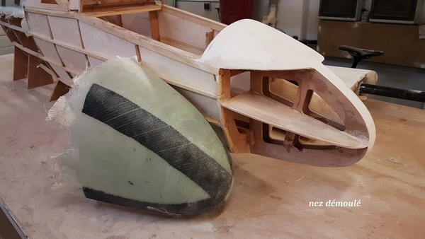

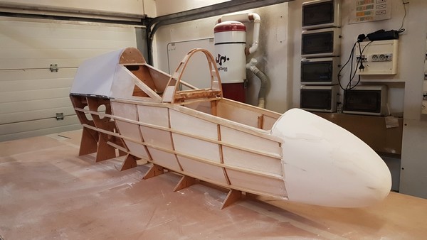

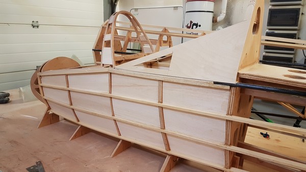

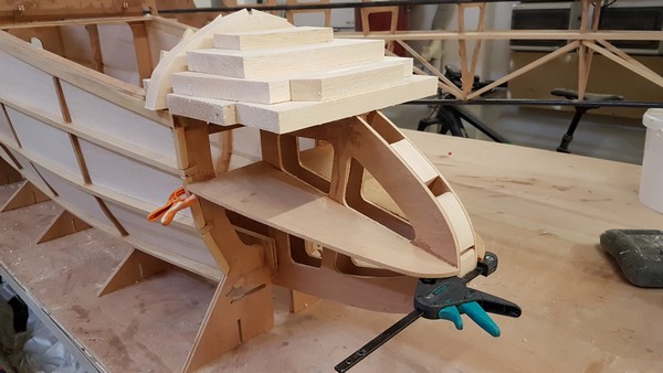

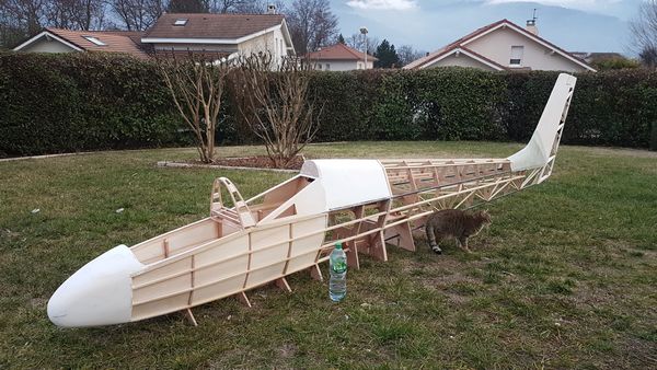

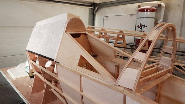

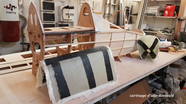

je reviens un peu sur la partie avant du fuselage.. juste pour faire varier les plaisirs Wink
Collage des flancs de la cabine arrière
collage de blocs de mousse pour la confection du capot des ailes
pour le nez, le moule sera constitué d'un mélange de balsa (qui restera) et de mousse ( qui sera retirée)
après quelques heures ... et de litres d'huile de coude... [rame] [rame]
le nez est prêt à être moulé
ainsi que le carénage des ailes

MessagePosté le: 08/01/2019 14:41    Sujet du message: Répondre en citant
« GEDA28 » a écrit:
Ce nez est en l'état tout à fait superbe, du coup, pourquoi le mouler? Pour le renforcer, j'imagine?
Daniel
Il va falloir loger le lest et l'équipement radio c'est certainement pour cette raison Very Happy Le lest ne va pas être négligeable, Pascal a déjà peut être fait une estimation, à la louche je dirais au moins entre 10 et 20 kg
il y a un sacré bras de levier arrière sur un Bijave et un un bon bras de levier avant qui va aider Very Happy , Les pilotes de 85 cm de haut si ils sont assez lourds devraient en parti compenser, mais j'ai hâte de voir le centrage, beaucoup ne s'imagine pas de la taille d'un Bijave au 1/2 c'est la taille d'un aéronef grandeur standard.... !
Hâte de voir la suite Very Happy

MessagePosté le: 09/01/2019 20:32    Sujet du message: Répondre en citant
un peu de fibre aujourd'hui afin de reproduire le carénage d'aile ainsi que le nez, comme le grandeur.
Tout d'abord passage de la cire démoulante sur les films de protection
la résine utilisée.. de la "green Poxy" de chez Sicomin... 100% "made in France" et fabriquée avec des molécules de carbone issues non pas de dérivés du pétrole mais de la biomasse . Wink
dernière vérification des différents éléments
moulage du nez
et moulage du carénage des ailes
maintenant.. 36 heures de polymérisation
Très douce soirée .
Pascalus
pascalgre
Inscrit le: 04 Juil 2008
Localisation: Grenoble
Âge: 62 Gémeau
MessagePosté le: 11/01/2019 11:28    Sujet du message: Répondre en citant
merci Daniel pour ton suivi et si tu es tenté par la construction.. fais toi plaisir !!! C'est le plus important Very Happy
Les pièces ont été démoulées
le carénage de nez
ainsi que celui des ailes
il reste maintenant à détourer proprement les pièces et les fixer à la structure
Très douce journée à chacun
Pascalus

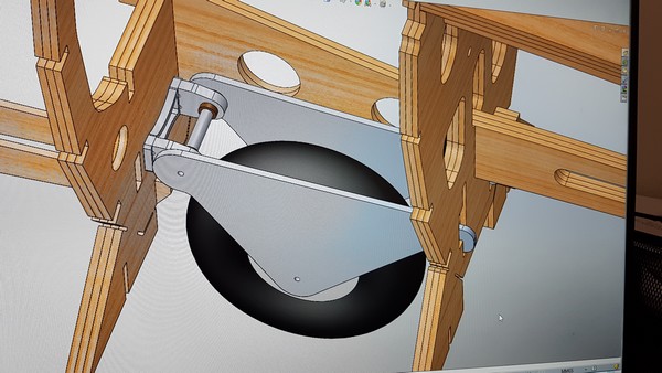

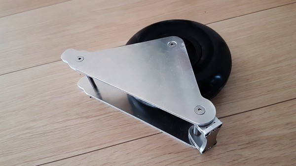

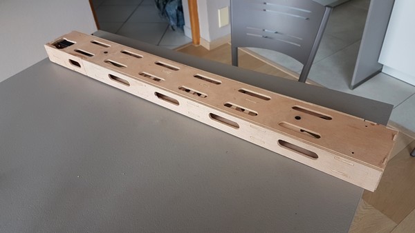

MessagePosté le: 13/01/2019 12:19    Sujet du message: Répondre en citant
Bonjour du Dimanche,
aujourd'hui.. Damien s'est attaqué au train.
Voilà ce que l'on aimerait obtenir
début d'usinage
usinage terminé
la pièce qui permet l'articulation du train car il est monté sur amortisseurs
et voilà.. la roue de marque Fema est de diamètre 178 mm
prochaine étape.. intégration dans le fuselage avec les amortisseurs à gaz.
Très bon dimanche
Pascalus

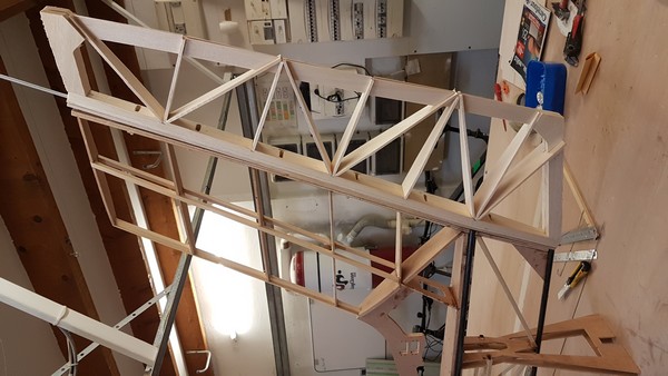

je reviens un peu sur la finalisation du stab et de ses commandes
Tout d’abord ajout d'un peu de carbone afin d'éviter les phénomènes de torsion
sécurisation des commandes: gaine thermo sur les chapes et rondelles sur les chapes à boule
ajustage du capot en fibre
dis Maxou.. tu veux bien me rendre les stabs Laughing Laughing
et voilà
l'entoilage des stabs va pouvoir se faire dans les prochains jours... Very Happy .....
Très belle journée.
Pascalus
