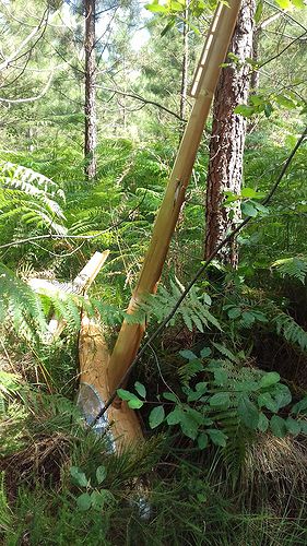

Petit rappel, au moment du largage vers 250-300m d'altitude, la commande de profondeur s'est déboitée de son axe.. Crying or Very sad Crying or Very sad ,par chance , et en sortant les crocodiles.. il s'est stabilisé... sauf qu'après un virage il s'est mis à piquer et là..je ne pouvais rien faire, une forêt de sapin m'a permis de "sauver les meubles" et d'envisager une réparation que je vais vous détailler

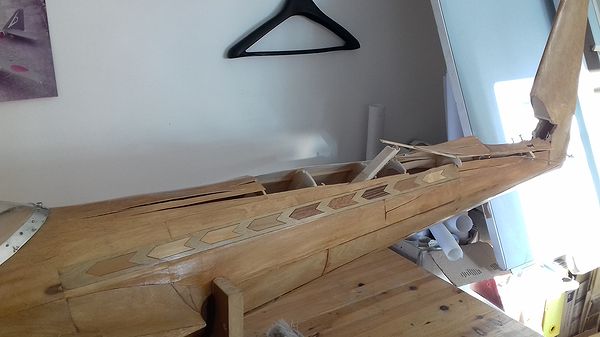

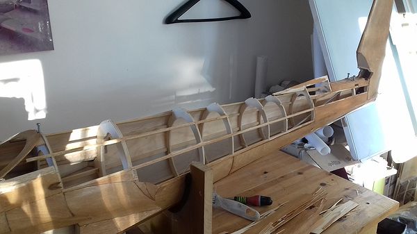

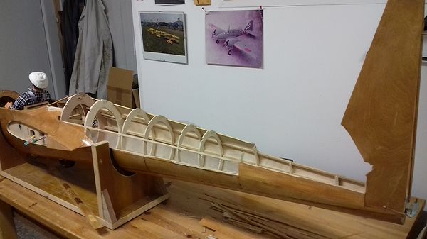

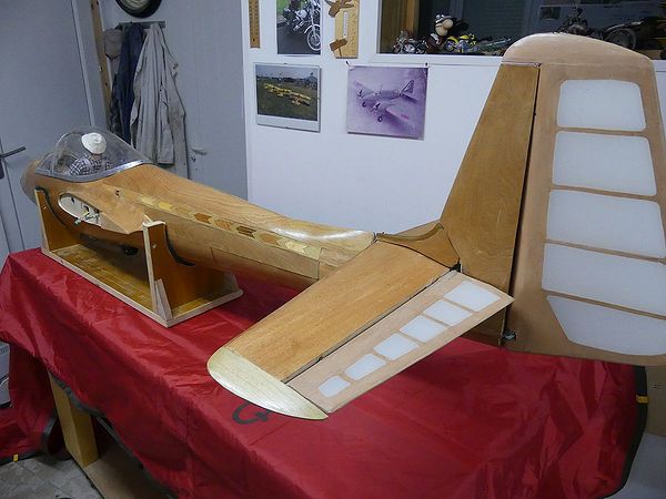

Les dégâts sont limités, et après une période de calme et d'oublie je suis revenu à ma table d'opération... Le fuselage n'a presque rien.. juste la partie supérieure à recoffrer
La première chose c'est faire le bilan et de savoir point par point, si on dispose du matériel [humm] . Pour cela on décoffre toutes les parties abîmées, et on découpe proprement en partie droite les morceaux récupérables fixés sur le fuselage
Bilan pour l'arrière; 5 Parties supérieures de couples à redécouper [scie] à ajuster [rabot] et à recoller, heureusement, j'ai conservé précieusement une photocopie des plans que m'avait prêté mon ami Jean Marc. [oouf]
La partie arrière ainsi que le support du stab est HS...

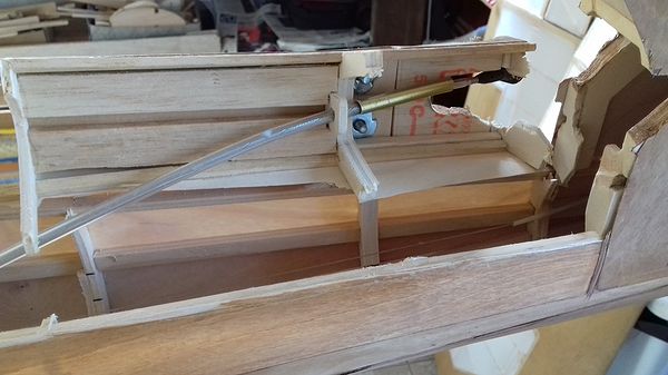

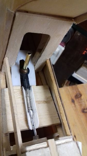

La réparation suit son cours, la commande de profondeur est faite suivant les conseils de Pierre DELRIEU (merci Pierre)qui lui-même le tiens d'un modéliste suisse. Le principe est d'introduire dans la chape à boule un tube laiton qui sert de guide et empêche la commande en corde à piano de sortir de la chape à boule..
Bien sûr , la chape est solidaire du tube en y déposant une goutte de brasure qui se trouve en dessous sur la photo..
La petite plaque blanche en polyéthylène devait servir à guider la chape sur un plan strictement horizontal .Mais lors de l'essai j'ai constaté qu'il y avait un frottement supplémentaire...et donc, j'ai préféré la retirer.. tout doit être "fluide"

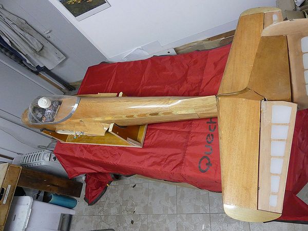

Ensuite c'est le système D ;
on prend le calque,
on l'applique sur la surface à recouvrir avec du scotch pour qu'il ne bouge pas
Avec une aiguille je fais des trous aux angles du coffrage
Je retire le calque et au crayon , je rejoins les trous.
Je replace le calque sur mon ctp bouleau en 0.6mm et je refais des trous d'aiguille +coup de crayon fin et découpe au cutter ouf [oouf]
ça donne un bon résultat..
C'est presque mieux qu'avant Very Happy Very Happy
Et comme le ctp 0.6mm est plus lourd que le placage que j'avais mis par erreur, il faudra sans doute que je rajoute du plomb...
Par contre c'est bien plus net et bien droit !!!

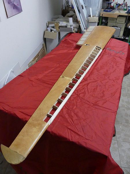

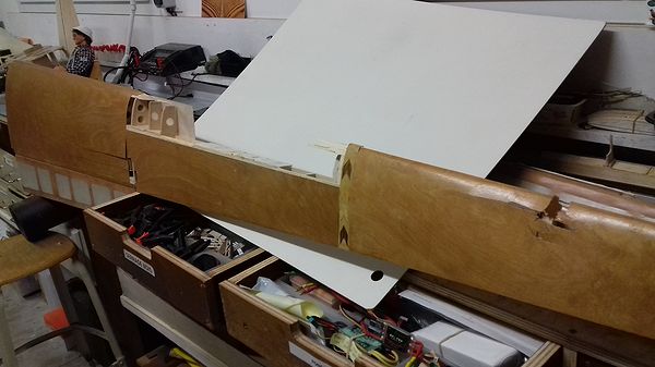

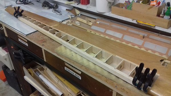

Ce n'est pas terminé !! deux ailes sont en attente, les longerons sont intacts !! Shocked Shocked Du plein piqué dans les sapins.. les branches ont sans doute bien freiné le modèle avant qu'il ne touche le sol...Les ailes y ont participé massivement et les impacts sont bien visibles... [scie] [rabot]
Il faut y aller avec le scalpel... en faisant des coupes bien droites... et voir ce qu'il y a dedans Crying or Very sad Crying or Very sad

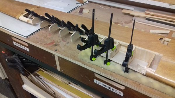

Les nervures sont remplacées et collées, suivies d'un ajustage à la cale
Ensuite, mise en place du bord d'attaque avec extrémités coupées en biseau..
Il me reste à poncer le BA avant d'attaquer le coffrage [fiufiu]
ça n'a l'air de rien, mais tout ce temps passé!! Sad Sad

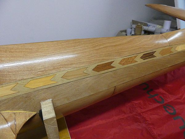

dans peu de temps ; les marqueteries ne sont pas touchées Laughing

Merci Sebastian, effectivement la marqueterie est intacte sauf que j'ai dû en découper un bout pour le recoller derrière... c'est bien le bois pour cette raison..bonne année aussi !!! Sûr qu'il va revoler.. Wink Wink

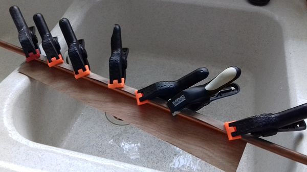

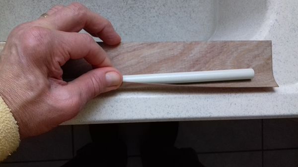

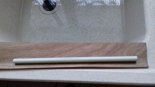

Le plus long c'est la préparation du plaquage...une fois la plaque bien découpée, vous allez dans la cuisine ou dans la salle de bain et vous remplissez l'évier d'eau bien chaude (quand madame n'est pas là)... Confused

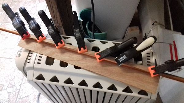

Au bout de quelques minutes, il faut commencer à cintrer la feuille autour du tube (au début jonc en fibre trop court !!ensuite cuivre de 10mm de diamètre)
L'assouplissement doit se faire doucement...si vous allez trop vite vous entendrez un craquement du bois [argh] [argh] c'est signe que vous êtes trop pressé !!! Quand vous arrivez à faire le premier demi-tour , il y a possibilité de mettre des pinces qui tiennent tout cela, l'idéal serait de placer un tasseau tout le long.. mais je n'y suis pas arrivé Crying or Very sad
J'ai rajouté plusieurs pinces plus petites pour avoir un bord qui ne gondole pas.... ensuite c'est le séchage sur le radiateur de l'atelier..
Petit rappel: c'est du ctp Bouleau en 6/10mm

Pour l'opération de cintrage, j'utilise du scotch de masquage de peinture (le crème en GSB) : tu scotch ton tasseau d'appui sur ton ctp, avec quelques cm de marge, et tu plaques sur ton tube en tirant sur le scotch : quelques pinces pour bien plaquer = comme ça pas de risque de vague au séchage… et pas besoin de 3è main Laughing

Tu sais Michel, la teinte ne sera plus la même, et c'est un véritable "damier" qui ornera le modèle... d'ailleurs quand je dis ça, ça l'est déjà avec toutes ces flèches en essence de bois très différentes.. ce sera une "curiosité".. Laughing Laughing

Dernière question pour Sébastian: ton scotch accroche sur le bois mouillé ? [humm] [humm]

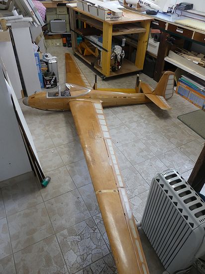

C'est sûr que la saison prête à se réfugier dans l'atelier....même par 10°C il fait meilleur que 0° !!! Pour l'occasion je me suis dis qu'un montage à froid Laughing Laughing Laughing allait m'encourager à finir le Lunak... la clé d'aile qui bouge un peu dans le fuselage, le calage du stabilisateur à régler, les ailerons et volets à régler,...encore des petites choses qui vont prendre du temps. Et si [humm] [humm] j'y arrive ; utiliser ma MC26 pour y mettre les 11 servos séparément sur une voie, là c'est le ponpon Very Happy Very Happy
Non, je ne l'ai pas monté dehors... je l'ai préparé dans l'atelier moyennant le déplacement de ma table roulante ...très pratique !!!
