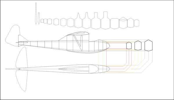

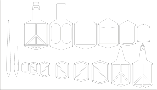

so nun mal ein bisschen Erklärung, wie ich z.B.
zu den Spanten komme Wink
Es geht erst mal darum den Grundriss festzulegen.
Eigentlich ganz einfach, kennt evtl. der ein oder andere
noch aus der Schule, es ist eine Art der 3.Tafel Projektion Wink
Natürlich mache ich mir nicht überall farbige Linien (die dienen nur der
Veranschaulichung) sondern
nehme mir in mein Programm ein Rechteck was ich mir auf meine
Draufsicht lege und lege die Breite des Spantes fest, den ich bearbeiten
möchte, dann drehe ich in um 90° und lege in auf die Seitenansicht und
passe gegebenenfalls die Höhe an und passe die Eckpunkte an, an denen
die Stringer liegen. Fertig ist der Umriss des Spantes.
Eigentlich brauche ich so nicht viel mehr als 1.Std bis ich auf alle
Spanten gekommen bin, eine kleine Hilfe gibt es noch (Hilfslinien) Wink Very Happy
Hier eine kleine Veranschaulichung
und noch mal ein Bild von damals Very Happy
MessagePosté le: 16/03/2019 20:02    Sujet du message: Répondre en citant
Alle Spanten Umrisse fertig Wink

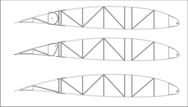

hab zwischendurch mal etwas rum probiert,
so könnten die Rippen des Flügelmittelteils
aussehen Wink

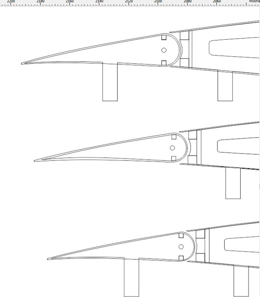

Ich bin mir noch nicht ganz schlüssig, wie die Ruder angeschlagen
werden sollen, entweder mit Ruderspalt unten mit Drehpunkt ziemlich oben,
oder mit runder Nase am Ruder und Drehpunkt mittig [humm] [humm]

Meine Konstruktion ist ja ähnlich, aber der Aufbau der
Flächen ist ja in Spreissel Rippen fast einfacher aufzubauen
wie die von Jean-Claude.
Ich kann es nicht ganz erkennen aber so wie es aussieht hat
er anscheinend die Ruder oben angeschlagen, daher müsste
es unten einen Ruderspalt geben [humm]
Ich glaube ich werde es auch so machen.

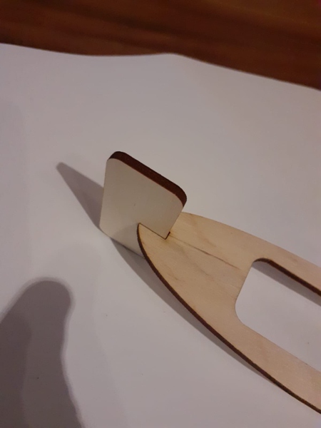

MessagePosté le: 24/08/2020 19:20    Sujet du message: Répondre en citant

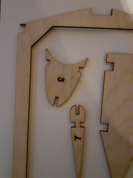

so ich kann Vollendung mitteilen Wink
na, noch nicht ganz, bin noch am Beschläge zeichnen,
aber die Holzteile zum fräsen sind alle fertig konstruiert
und ich habe Manfred grad mal zwei Rippen zum Probefräsen
gesendet Very Happy Very Happy

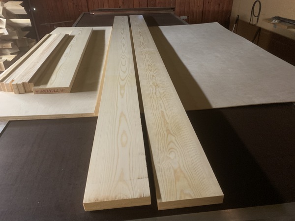

In den nächsten Tagen werde ich das Holz, dieses mal nicht
Pappel Sperrholz, sondern Birkensperrholz von meinem Händler abholen
und hoffentlich so es will, Manfred in Halle überreichen für die Endbearbeitung Wink
Hier mal nur ein Auszug, der von mir schon einsortierten Teile Very Happy es sind natürlich noch unzählige mehr Wink

MessagePosté le: 30/08/2020 19:47    Sujet du message: Répondre en citant
So,
noch mal ein bisschen umgedacht, es gibt jetzt
Querruder in Hohlkehle Wink
Die Ruder werde ich abweichend vom Original mit möglichst kleinen
Spalt teilen, dann klappt es besser mit dem Landen, denn der Rhöngeist hat ja keine Landeklappen Confused so sollte es dann in Butterfly klappen Wink
MessagePosté le: 04/09/2020 18:46    Sujet du message: Répondre en citant
So,
gestern hat mir der liebe Manfred zwei
Bilder geschickt Very Happy Very Happy
Der Bausatz wächst Wink

so, das Holz für die Leisten und sonstiges ist auch schon da Wink
und die Aufkleber sind auch schon fast fertig Very Happy
fang grad von hinten an Laughing

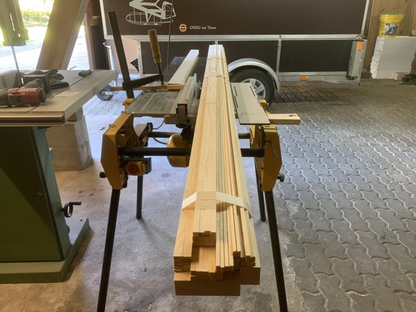

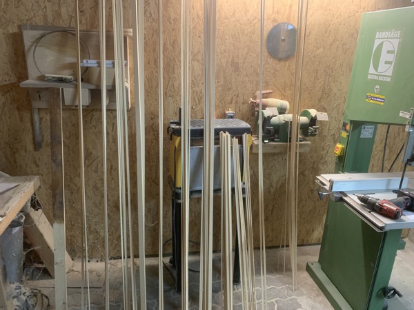

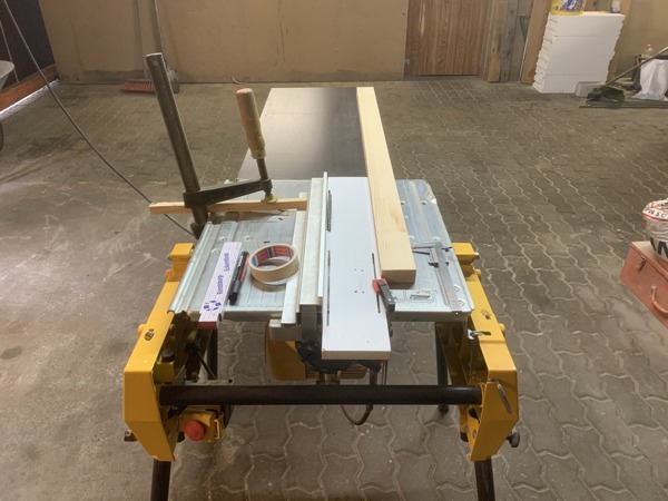

MessagePosté le: 09/09/2020 19:07    Sujet du message: Répondre en citant
So die Kiefernbohlen sind klein gemacht Laughing
Kiefenleisten an mass
4/12, 12/20, 10/20, 6/6, 8/8, 5/5
Geschnitten hab ich sie wieder mit meiner TGS von Dewalt mit Abteckung
um den Spalt zwischen Sägeblatt und Tisch zu verkleinern Wink
Bis zur Verarbeitung schön gebündelt damit sie nicht krumm werden Wink
MessagePosté le: 09/09/2020 21:09    Sujet du message: Répondre en citant
Sieht aus wie eine alte ELU Kappsäge
nur nicht blau sondern in gelb[humm]
so eine habe ich auch noch hier rumm stehen Very Happy
ca. 40 Jahre alt Embarassed
