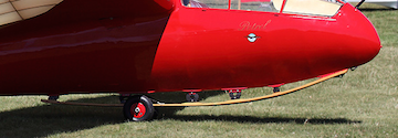

Hier ist ganz gut zu sehen, wie stark beim Original die Größen unterschiedlich
sind.

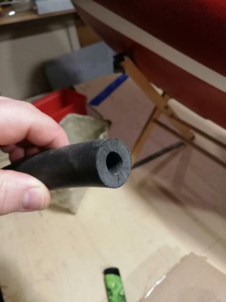

Bevor Du den Baumarkt leer kaufst, das Gummirohr aus meiner Sammlung hat 27mm Durchmesser.
Melde Dich einfach, ich teile gern!

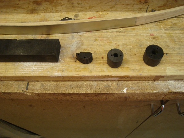

MessagePosté le: 14/01/2020 16:07    Sujet du message: Répondre en citant
Also ich hab bei einem Gummihändler schon vor Jahren ein Stück Gummi gekauft, ca. 3cm dick und 10x 20cm gross. Da lässt sich mit der Bandsäge jedes beliebige Stück fast kreisrund herausschneiden, dannach am Schleifteller (Körnung ca 120 ) super in Form bringen, bohren und dann hab ich eigentlich Gummipuffer in jeder beliebigen Form. Lässt sich ganz leicht machen. Hab ich bei der Petrel, der Sedbergh, der grünen Post und beim Sturmvogel so gemacht.

MessagePosté le: 14/01/2020 17:40    Sujet du message: Répondre en citant
Hi Uli,
ähnlich wie Wolfgang mache ich auch die Dämpfer,
sägen geht recht gut aber Löcher bohren ist recht spannend.
Das Teil muss gut eingespannt sein und der Bohrer darf
sich nicht selbst einziehen.

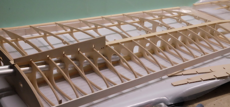

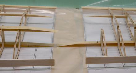

danke für die weiteren Tipps zu den Gummis. Inzwischen habe ich Türstopper, die sich auf den passenden Umfang scheifen lassen. Für die kleineren Dimensionen gehts zum Gummiladen. Inzwischen hatte ich mich dem Aufbau der ersten Fläche angenommen. Dabei folge ich Manfreds (und Oldgliders) Rat, die Fläche plano in zwei Teilen zu bauen diese anschließend zu verbinden. Wahrscheinlich braucht man doch eine zumindest provisorische Helling, damit dabei nichts schiegeht. Warten wir es ab.
Was mich beschäftigt, isz die Frage der Verkastung. Für eine so saubere Lösung wie bei Manfreds Margarete ist es nun zu spät.
Also werden die Verkastungen gegen die Holme geleimt (und nicht dazwischen)
Im ersten Flächendrittel 3 mm Sperrholz, im zweiten 2 mm Sperrholz, im letzten 2 mm Balsa vielleicht umwickelt.
Was ratet ihr? Oldgliders macht alles mit Balsa und mit Angelschnur umwickelt. Habe ich hier im Forum noch nicht gesehen. Und wenn ich jemandem vertraue (außer meiner Frau Embarassed ) dann seid ihr es.
