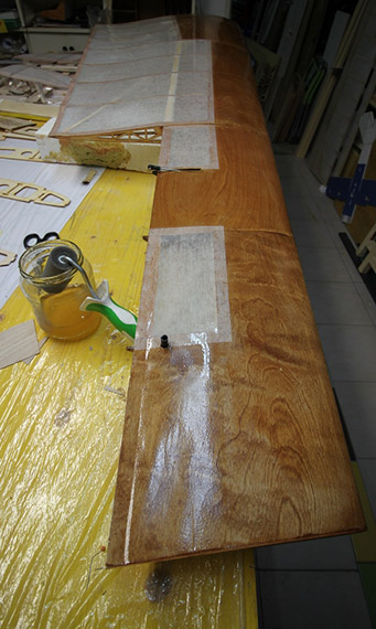

Um ein bißchen Farbe in die Holzoptik meiner Modell zu bringen, gibt es diesmal eine braune (Teak) Lasur > bin schon gespannt, wie sich das beim gesamten Modell macht!
Bleibt Gesund!

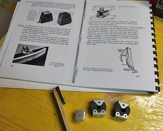

(coronabedingt) hatte ich mir die Zeit genommen,
Hans Jacobs Bautipps mal genauer zu studieren
und eben das eine und andere Detail dann beim Zaunkönig umzusetzen:
https://www.j2mcl-planeurs.net/dbj2mcl/planeurs-biblio/fac-similes/Werkstattpraxis_fur_den_Bau_von_Gleit_und_Segelflugzeugen_(Jacobs_1935).pdf
Die Holzteile wurden lasiert und dann farblos lackiert: bin sehr zufrieden mit dem Ergebnis!
MessagePosté le: 19/03/2021 11:52    Sujet du message: Répondre en citant
