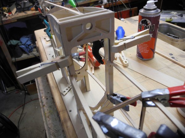

So, hier mein Radkasten:
Die Seitenteile sind aus 3mm Birkensperrholz. Klar, die Aussparungen braucht man nicht, finde ich aber schön...
Die Stirnplatte und Bodenplatte ist aus 1mm Sperrholz, mit der Schere geschnitten.
Bevor ich die Leiste unten weggesägt habe, habe ich beidseitig 5mm Balsa mit der Leiste, Stirn- und Grundplatte verklebt.
Die Hoffnung ist das nach dem Durchsägen der Leiste diese Ihre Rundung auf der anderen Seite des Spants nicht verliert.
Ich denke Olli hat das auch so gemacht, sieht jedenfalls so aus.
Das Feld neben dem Radkasten werde ich noch, auch wie Olli, mit Balsa verkleiden, denn es kann nicht bebügelt werden.

Hallo Christian,
ja ich hab es ähnlich ausgefürt nur das ich die Leiste
vollständig mit Balsa unterfüttert habe (mehr Klebefläche Wink )
um eine Seitliche Beplankung zu sparen könnte man auch eine kleine Dreikantleiste in der unteren Rumpkontur an den seitlichen Radhaltern ankleben, dann könnte man auch den Bereich bespannen.
Abe ich denke die paar Gramm sind vernachlässigbar Wink

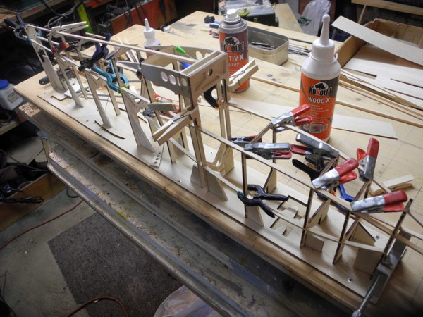

Ich habe meinen Radkasten nun auch Außen verkleidet.
Ich habe auch schon mit den Flächen angefangen, ich muss schon sagen, etwas filigran, hier und da.
Die grosszügigen Aussparungen in den Rippen machen mir ein bisschen Sorge, ich frage mich wie lange die halten werden...
Egal, wie sagt man so schön, die leichtesten Models haben nicht die dicksten Knochen, oder wie war das?!

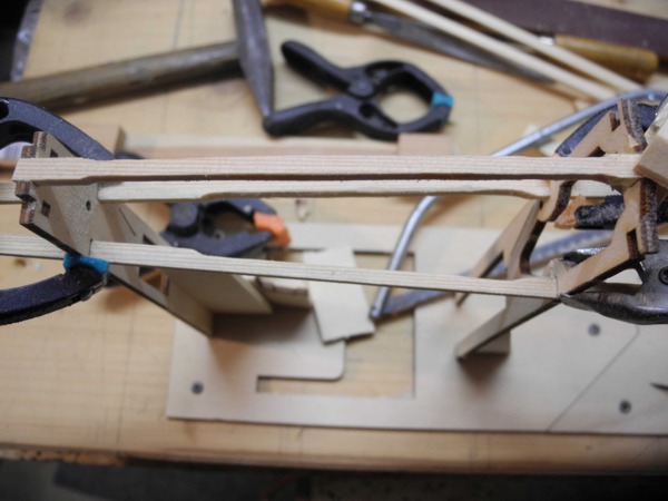

Klar, der Manni hat zwar ne Menge weggehobelt, aber wie man auf den Bilder sieht braucht er Metallklammern, um das alles noch zusammen zu halten... So leicht wird der nicht... [humm] Laughing
Ich habe mittlerweile beide Flächen im Rohbau soweit. Jetzt muss ich die Nasenleiste schleifen... Uahh... Hoffentlich knurpsen mir die Rippen nicht weg, das hätte ich besser vorher gemacht...
