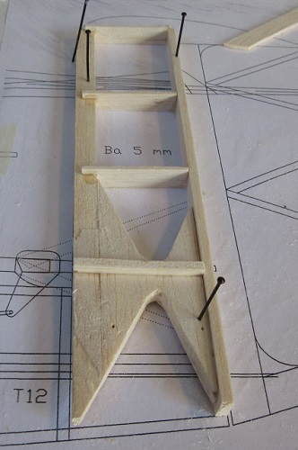

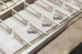

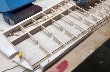

Jetzt liegt das Bauen der Querruder an. Um die Ausrichtung der Rippen beizubehalten wurde die noch komplette Fläche, so wie sie aufgabaut ist, auf Balsabrettchen fixiert, die Füße der Querruder mit Seku. So bleiben sie auch nach dem Trennen, also der Verbindung zur Fläche an ihrem Platz:
Anschließend können die beiden Leisten (3 und 5 mm) an die Fläche bzw ans QR angeleimt werden

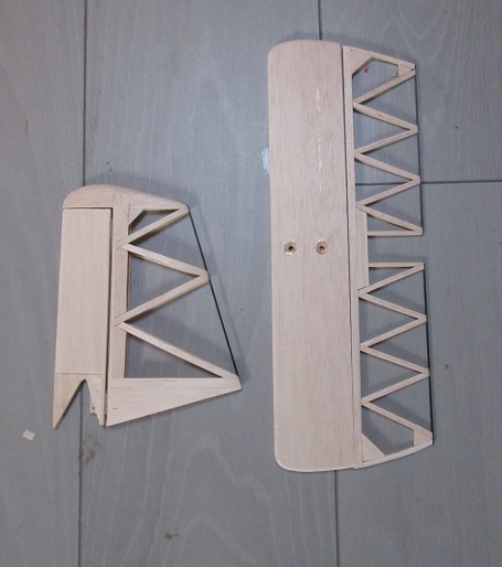

Dank Johannes kann ich auch eine Ka 4 bauen.
Ich habe das Hohenruder und das Seitenruder gemacht.
Ich habe das Seitenruder ein wenig dicker gemacht.

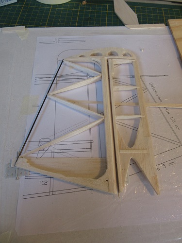

Hier ein kleiner Tipp für alle Gewichtsparfüchse:
aus den Balsablöcken am Flächenende habe ich satte 0,27 Gramm herausgeholt. Rechts wie links. [bave]

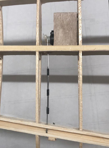

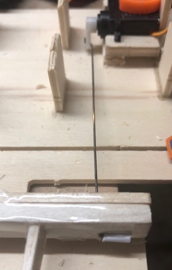

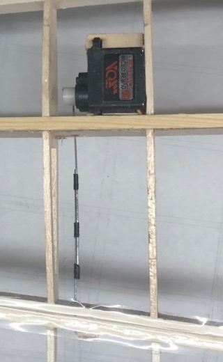

Probeweise ist eine (zugegebenermaßen etwas provisorisch geratene) Querruder-Anlenkung entstanden.
Der Stahldraht wird hinter der Querruderleiste rechtwinklig gebogen und von einem passenden Bowdenzugröhrchenstückchen drehbar gehalten. Funktioniert. Wenn es ernst wird, komme ich darauf zurück.

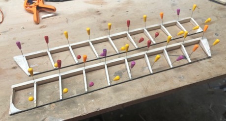

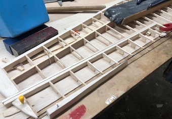

Damit die Querruder-Rippen den kritischen Blicken (auch den eigenen) standhalten sind zu verschleifende Balsastreifen aufgeleimt..... Laughing

die Querruder-Anlenkung von oben
und von unten
Funktionstest bestanden -

Weil sich der Stahjldraht nach der QR-Montage nicht mehr einhängen bzw justieren lässt besteht er aus 2 Teilen. Das eine kommt vom Serovo, das andere vom QR. [bave]
Âge: 65 Poissons
MessagePosté le: 03/02/2022 20:24    Sujet du message: Répondre en citant
Hast Du bei der Anlenkung schon noch genug Kraft ohne Spiel auf dem Querruder.Bei der Originallärche ist alles sehr sichtbar und aussenseitig,also Modellgerecht angelenkt.Nicht dass,Du das später bereust wenn es dich ärgert und Du nicht mehr drankommst an Servo oder Anlenkung.

Stimmt , Wolfgang!
Aber ein innen liegendes Gestänge ist aerodynamisch natürlich nicht zu toppen Evil or Very Mad Evil or Very Mad Das Ergebnis wird sich zeigen, durch frappierende Steigraten - nicht zuletzt im Talon auf der Waku.

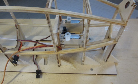

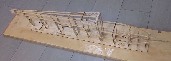

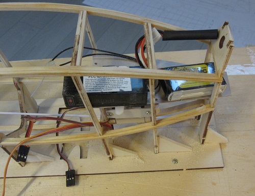

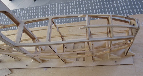

Nachdem die Spanten aufgestellt und die Stringer eingeleimt waren, mussten die Servos eingebaut werden.
. Ich hatte 4 DLG-Servos von einem Vereinskollegen übernommen, ganz nett fur diese Mini Ka 4.
Weil es Platz für die Servos im unteren Teil des Rumpfes und für den Empfänger und den Akku im oberen Teil gibt, befindet sich das gesamte Gewicht im vorderen Teil des Rumpfes, Hoffentlich kann Ich durch das schieben mit die accu das Schwertpunkt gut bekommen.
Mit dem abnehmbaren Verdeck und dem Cockpit sieht es schon ein bisschen wie ein Ka 4 aus.

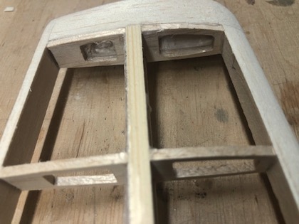

Jetzt versuche Ich das Rad da irgendwo einzumachen..

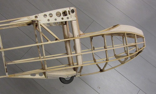

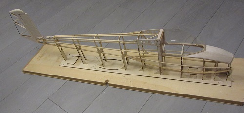

In der Zwischenzeit habe ich die Rumpf vom Baubrett abgenommen und das Rad montiert
LG,
Vincent (DB)

....und fleißig Löcher gebohrt [oumff]
Âge: 76 Vierge
MessagePosté le: 07/02/2022 16:21    Sujet du message: Répondre en citant
Berufsdeformation Laughing Laughing Laughing
Vincent (DB)

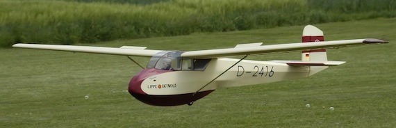

kann ich dir nicht 100% sagen, ich denke aber schon, hab mal zwei Bilder gemacht,
nicht unmittelbar unter meiner Beleuchtung in der Werkstatt
aber schon in der Nähe und so dick
ist die Folie auch nicht eingefärbt Wink
