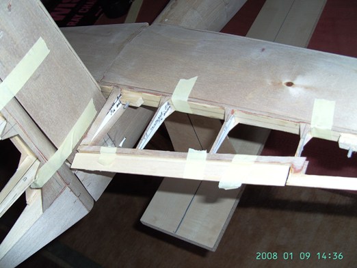

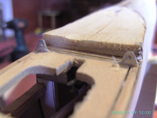

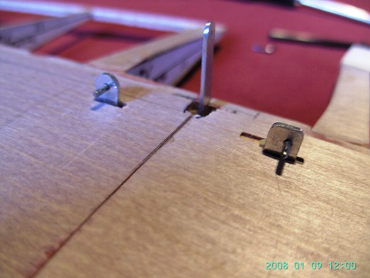

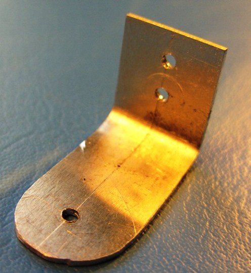

Ci-joint système de fixation du stab.
Sur le stab, 2 petits ergots fixés au bord de fuite, qui se glissent dans 2 petites pattes, collées dans un couple du fuselage.
A l'avant du stab classiquement une vis.
Après reflexion je crois que j'ai encore la possibilité de remonter légèrement le bord d'attaque de l'aile et de baisser le bord de fuite.
Comme tu le fais remarquer, Erwan, 1 degré ce n'est pas beaucoup.
Âge: 65 Cancer
MessagePosté le: 09/01/2008 14:01    Sujet du message: Répondre en citant
Tres belle machine [amen]
Pour l'incidence comme dit Erwan, je pense que tu peux jouer sur la cale du Stab, Les ergot seront tous simplement en pivot vu là ou il sont placés et pour ratrapper 1° , ça doit le faire
En tout cas bravo pour ce morceau de bravourre [clap]
MessagePosté le: 09/01/2008 15:15    Sujet du message: Répondre en citant
Pourrais tu faire une photo ou l on verrai toute l assis du stab .. depuis la vis de fixation avant jusqu au point de fixation arriere..
si je ne me trompe pas, la corde du stab n est pas enorme , donc 1° sur une telle longueur, ca doit pas faire bien des masses à descendre dans la matiere(j'ai pas calculé, mais je doute qu il faille descendre de plus d 1 mm ou deux.. )
ca peut etre la solution pour conserver le parfait alignement de tes ailes sur tes nervures d emplantures.

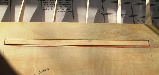

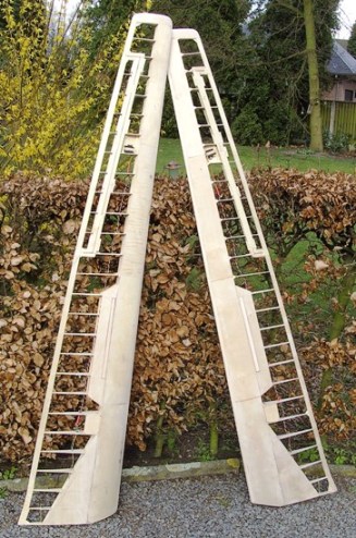

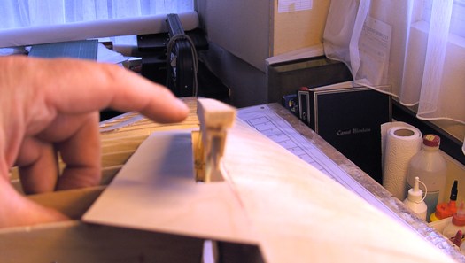

Une aile presque terminée.
Long et fastidieux travail pour installer le 1ier AF.
Vue de face ;
Vue de l’arrière ;
Vue de dessus :

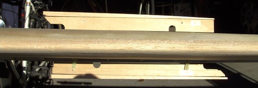

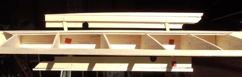

Comme vous pouvez le constater, gros décalage de hauteur entre les 2 bouts. Pourtant ils ne font que 30 cm de longueurs. Mais quelle fierté, quand cela fonctionne ! Et que nous avons fait cela avec nos petites mains.
Je trouve qu’il y a tout de même un manque de rigidité dans le système lorsque les AF sont sortis.
Les axes principaux sont collés à la cyano sur une cap de 2 mm.
Qu’est-ce que cela va donner quand ils seront utilisés pour freiner un planeur de 4 m et 6 kg. ?????
Y aura-t-il assez de rigidité dans l’ensemble à l’atterrissage ?
On verra lors du vol d’essai. Mais quand ?

Joliiiiiiiiiiiiiiiiiiiiiiiiiii.
Les efforts supportés par tes aérofreins ne dépendront que de la vitesse à laquelle tu les utiliseras, fonction du carré de la vitesse.
Le poids et l'envergure du planeur n'y changeront rien.
Le manque de rigidité te semble venir de quel point ?
Les axes, les bras articulés, la structure en elle-même ? (bois, epoxy, alu ?)
Bougent-ils seulement jusqu'à être "en appui", ont-ils tendance à plier ?
Lorsqu'ils sont "sortis", si tu les mets en situation d'effort, rentrent-ils facilement ou coincent-ils ? Là serait ton problème...................
Pour la petite histoire, les aérofreins de l'Air 1OO avaient tendance à être un peu "souples", et ne supportaient pas d'être sortis à haute vitesse, proche de la Vne (qui était si mes souvenirs sont bons de 145 km/h, mais était-ce l'arc jaune ou la Vne, ma mémoire défaille..........) et ils pouvaient "plier" un peu, se déformer jusqu'à ne plus pouvoir rentrer.
Et le pauvre pilote qui en avait abusé se retrouvait avec une trainée "encombrante" jusqu'à la fin de son vol............. et réparation.

C'est jamais évident à faire ces AF, mais on est autrement plus content qu'avec une paire d'AF du commerce Wink
Souvent ce qui craint le plus c'est la secousse de l'atterro, et aussi l'aspiration quand on vole vite, remorquage, il faut qu'ils se verouillent bien. Tu ne peux renforcer tes collages avec un petit congé d'époxy lente que tu mets avec une aiguille? mais bon, gaffe de pas tout coller Confused

Il y a un certain jeu de 2 ou 3 mm, dans le sens avant et arrière.
Est-ce que les AF vont rentrer correctement?
Evidemment, les AF sortent de chaque côté de l'aile, l'effort devrait être distribué. Donc cela se compenserait tout seul.
J'exagère probablement et je panique pour rien tu tout.

Essaie de mettre tes aérofreins "en charge" avec un fil, un hameçon et un poids, de chaque côté vers le bord de fuite, et fais les fonctionner, pour voir si ils peuvent sortir et rentrer sans coincer avec le jeu que tu as constaté.
Si quelqu'un a une autre idée !!

tu as fais un excellent travail! J'attends la rencontre impationnément pour voir ta Ka2 en vol et au sol. C'est un planeur très impressionnant.
Si tu as des doutes conçernant la fonction des AF en vol, essaie de les renforcer. C'est toi qui décide! Les AF sont aussi important que les ailerons ou le gouvernail de profondeur, alors, pas de compromis [non], tu trouveras une solution satisfaisante [clap].

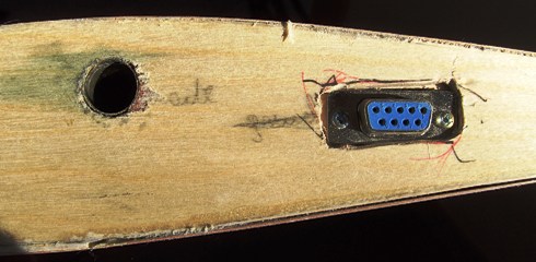

Les ailes sont enfin terminées. Câblées et poncées. Il reste l'entoilage et la peinture.
Toujours ce regret d'avoir utilisé du CTP 0.8 mm. C'est un peu lourd à mon avis. Mais très (trop?) costaud. Chaque aile pèse 1.250 gr.
J'ai utilisé des connecteurs informatiques. Bon marché, possibilité de bien les fixer dans la nervure d'emplanture. Avec un astucieux système de blocage. Facilité de soudage des rallonges de servos.

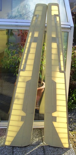

Les ailes sont finalement entoilées. Petite photo en transparence.

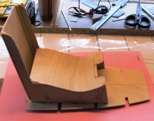

Et maintenant je m’attaque à l’aménagement du cockpit et de la verrière.

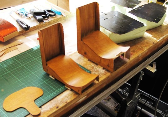

Sièges, plancher et tableau d’instruments ;
On s'amuse.
La verrière est très complexe. En 2 parties. Je réfléchi à cette construction.
Harold
Âge: 60 Scorpion
MessagePosté le: 15/04/2008 19:10    Sujet du message: Répondre en citant
T'attrapes aussi le virus des beaux aménagements [clap] sièges qui bien sûr qui ne se verront pas sous le pilote Laughing

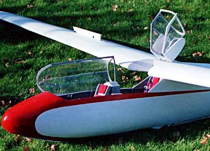

Le cockpit est énorme. Donc c'est indispensable de l'aménager.
Ci-joint le cockpit de l'original:
Et une autre photo d'un modèle trouvé sur le site Scale Soaring UK.
Je compte utiliser du CTP.
Harold

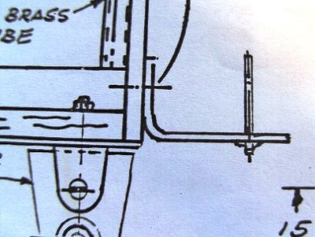

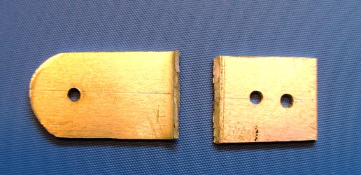

J’ai un problème avec le pliage du support de dérive.
Celui-ci est découpé dans un plaque de dural de 1.5 mm.
Lorsque je veux le plier, je fixe le support dans un étau et je le plie avec une pince.
Malheureusement à +/- 90 degrés je dois arriver à la limite de fatigue du métal et la pièce se casse.
Avez-vous une solution ?
Dois-je chauffer le métal au préalable ?
Merci de votre aide.
Harold
Âge: 60 Scorpion
MessagePosté le: 29/04/2008 18:50    Sujet du message: Répondre en citant
Personnellement je le ferais en tôle de fer de 0.5 à 1mm, pour 2gr que ça va représenter... surtout qu'il y a l'air d'avoir un axe soudé? sur le dural tu l'aurais collé?
de Schaetzen Harold
Âge: 78 Verseau
MessagePosté le: 29/04/2008 20:13    Sujet du message: Répondre en citant
Oui, j'avais l'intention de le coller.
Le problème, comme dit Bourvil, c'est le verre rouille........
Blague à part, le fer cela m'embête un peu, ...
Ce n'est pas joli. Mais , je peux le peindre.
Le chauffer, cela ne faciliterai pas les choses?
Je vais réfléchir.
Âge: 52 Lion
MessagePosté le: 29/04/2008 21:03    Sujet du message: Répondre en citant
bonsoir ,
Oui il faut le chauffer avant le pliage .Si c'est vraiment du dural , tu passe du savon de marseille sur l'endroit ou tu vas faire ton pliage et ensuite avec ta lampe a souder tu le chauffe et dès que le savon devient noir , c'est que tu as atteint la bonne température pour faire ton pliage .
Tu laisse refroidir à l'air et ensuite ton dural retrouve toute sa dureté initial .
a+ pascal
MessagePosté le: 29/04/2008 21:38    Sujet du message: Répondre en citant
« Pascal Cepeda » a écrit:
bonsoir ,
a+ pascal
Très bonne méthode!
Personnellement j'opterais toutefois sur ce que te préconise Vincent car coller un axe sur du Dural ça ne le fait pas vraiment...
à toi de voir Charles.....
de Schaetzen Harold
Âge: 78 Verseau
MessagePosté le: 20/05/2008 10:43    Sujet du message: Répondre en citant
J'ai donc chauffé la pièce en dural et le pliage s'est fait sans problème.
Mon épouse est un excellente cuisinière.
J'ai utilisé le chalumeau qu'elle utilise pour caraméliser le sucre sur la crème brûlée. Très efficace!
Harold
