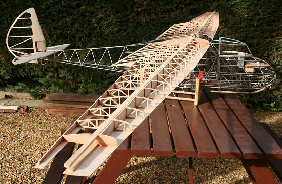

ça y est la 2eme aile est dégrossie, vite je les pose sur le fuselage, une photo et hop la voilà
MessagePosté le: 23/10/2006 21:17    Sujet du message: Répondre en citant
T'as une sacré vitesse quand même Shocked déjà presque finit wow 31 .
Mais dit moi voire Vincent, pour quoi tu préfères de mettre le coffrage d'intrados et monter l'aile dessus, avant de travailer avec une faux BA et faire le coffrage après. Pour le Dopp j'ai utilisé la derniere méthode et j'ai bien apprécier la facilité d'employe. Comme le coffrage se repose sur le faux BA il y a pas non plus de risque d'enfoncer le coffrage entre les nervures.
MessagePosté le: 24/10/2006 05:56    Sujet du message: Répondre en citant
Je monte toujours comme ça mes ailes, mais chacun a ses méthodes, quand je "démoule" l'aile du chantier, elle est suffisament rigide avec son coffrage d'intrados et ses âmes entre les nervures pour pouvoir attendre son coffrage d'extrados, il risque de se passer plusieurs semaines avant que je le mette, il faut que le servo d'aileron soit en place et les ferrures d'attaches d'emplanture, là c'est juste le plus gros, mais elles sont loin d'être finies les ailes.

La méthode de Stephan ne procure-t-elle pas plus de rigidité sur l'avant des coffrages ? Justement à hauteur du BA, entre chaque nervures. J'envisagerai bien cette seconde solution pour le Musger, bon, j'ai déjà découpé toutes les nervures , mais rien ne m'empêche de les retailler de l'épaisseur du faux BA. Qu'en penses tu Vincent Confused:
Bonne journée
MessagePosté le: 24/10/2006 07:47    Sujet du message: Répondre en citant
ce que je n'aime pas dans le faux BA, c'est que tu dois déjà le poncer en biais pour qu'il file avec les nervures, ensuite reponçage des coffrages au niveau du faux BA et enfin ponçage du BA
alors que moi je ne ponce que les coffrages au niveau des nervures, et ça permet de les aligner car souvent les bouts des nervures ont des petites différences de niveau, selon découpe, positionnement.
pour ce qui est de la solidité, pas de problème puisque j'encolle le chants des coffrages à la vynylique et toute la surface du BA
mais bon chacun ses méthodes Wink
MessagePosté le: 24/10/2006 11:48    Sujet du message: Répondre en citant
je suis d'accord sur cette point la, mais ca me poser aucune problème pour le Dopp.
..., ensuite reponçage des coffrages au niveau du faux BA
c'est facile, donc pas bien grave, mais une petite poncage en plus
... car souvent les bouts des nervures ont des petites différences de niveau, selon découpe, positionnement.
oui, mais tu rencontre le même problème, en plus si ton coffrage est pas coupe toute a fait dans les mesures qu'il faut t'as une problème en plus
ca je ne comprend pas.
En géneral, ce n'est pas pour critiquér l'un ou l'autre méthodes, c'est pour comprendre les avantages et inconvenients pour faire son chois après.
