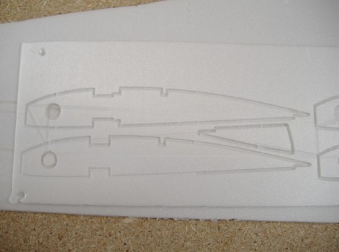

Je fais mes premieres decoupes (dans du ®Depron pour le moment) depuis hier ! Very Happy Very Happy
Il ne me manque plus que la Kress et tout sera nickel ! Very Happy
Pour le moment, j'utilise ma vieille dremel, mais elle ne tourne plus bien droit.. Et ca ne le fait pas trop, mais pour les tests, ca suffit largement !
Mais mes trous sont bien ronds, et mes carrés..ben carrés ! Et quel plaisir de voir ses nervures decoupees en 1 minute, juste en pressant un bouton ! Very Happy

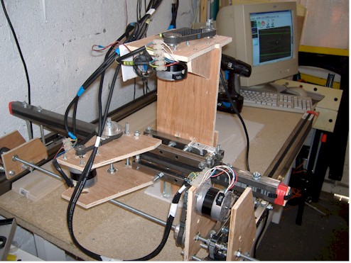

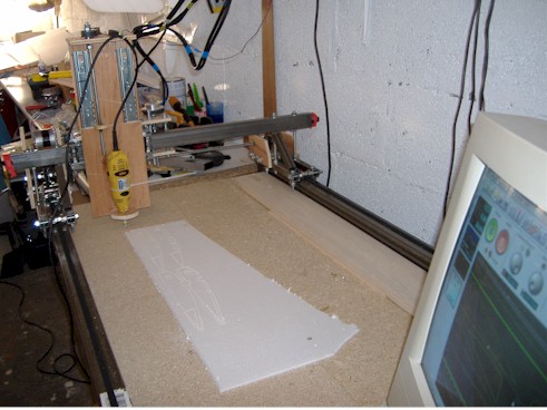

Merci pour vos reponses.. L'axe des Z (l'ancien axe du mal... Wink ) est de nouveau operationnel ! Je pense que cela venait du moteur et non de la carte... Je ferarais une analyse plus complete de la chose plus tard. J'ai re-reglé l'axe sur la carte a 1 ampere, et tout a l'air d'aller pour le mieux... Very Happy
Bref, content !
Pour feter ca, photos et video !
Et une ch'tite video : http://acmangouleme.free.fr/fredcnc.wmv
Hier, essais dans du balsa et ctp.... Le moteur de broche est vraiment faible et ne tourne pas bien rond... Kress en commande ! Very Happy Very Happy Apres ca.. 100% operationnel !
