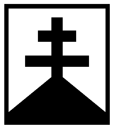

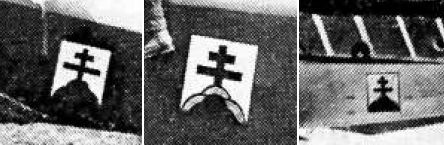

On the side of fuselage, someone seen this logo somewhere? look like the usually double cross, but not exactly the same, have you an idea to find this?
J'ai eu des infos sur la croix Tchècoslovaque de l'époque, via le forum rcmania.cz un grand merci à Jan qui m'a donné des explications et des documents d'avions de l'époque, cette croix était tout simplement noire et blanche. L'insigne faisait en général 45x50cm et l'entourage 12mm. Les 3 montagnes Tatra, Fatra et Matra étaient parfois stylisées différement jusqu'au simple triangle comme sur le Nitra3
La croix sera donc ainsi

Une petite question que je me pose depuis que je vais en Slovaquie: puisque tu as des détails sur cet emblème, y a t-il un point commun avec la croix de Loraine?
Bon Noël et Bonne fin d'année.
A+, Pierre
MessagePosté le: 21/12/2012 14:38    Sujet du message: Répondre en citant
Je n'en sais rien, mais sur wiki http://fr.wikipedia.org/wiki/Croix_de_Lorraine
