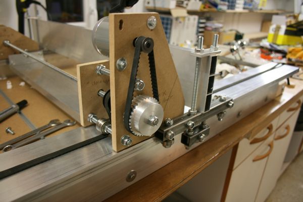

MessagePosté le: 20/12/2012 18:58    Sujet du message: Répondre en citant

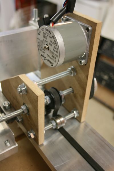

Le matériel est arrivé ce matin, le montage peut reprendre:
En commençant par le montage du chariot moteur de l'axe X:
A suivre le montage des courroies de transmission et le chariot mené de l'axe X.

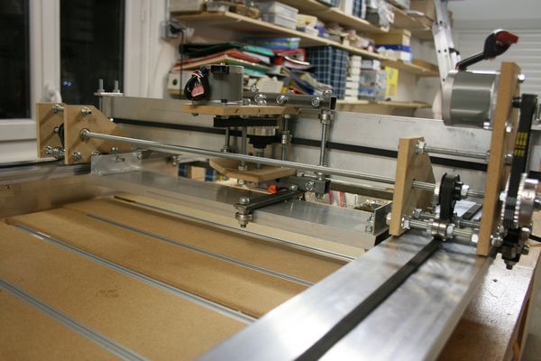

Le montage des axes X et Y est terminé.
Reste pour la partie mécanique à monter l'axe Z qui sera mu pas une vis sans fin, le chariot se déplacera sur des glissières circulaires à billes.

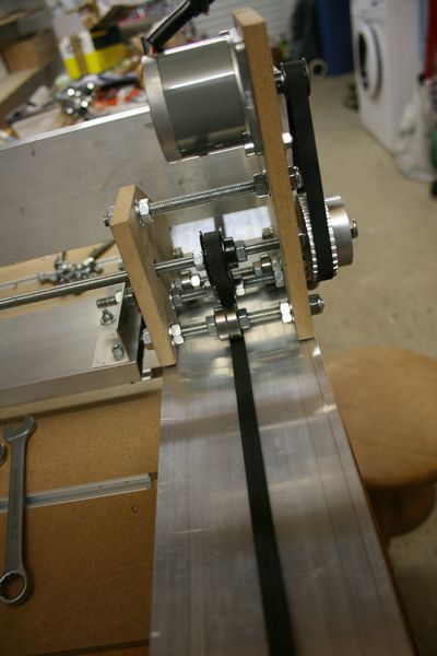

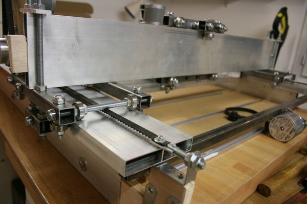

Jean-Claude mon Ami! , tu ne nous à pas mis de photos sur la motorisation de l'axe des Y, et ces bande cranté tu les trouve en longueurs ou tu coupe de très grande courroies crantés? la tension doit être assez forte la dessus et ça ne déforme pas le parallélisme du cadre principal? ça te fait un max de question excuse moi je te montre par là le grand intérêt que j'ai sur ton travail et bien sur l'admiration de ton labeur et de ta conception, simple et fonctionnelle. Bravo, l'artiste Amicalement Jean-.....
MessagePosté le: 24/12/2012 11:06    Sujet du message: Répondre en citant
Aller mon Jean-Claude (pas unique mais préféré) Wink parce que c'est toi je viens de faire une photo en gros plan de la motorisation axe Y :
Pour la tension pas d'inquiétude il ne faut en mettre trop, juste ce qu'il faut pour plaquer la courroie sur la poulie d'entrainement et vérifier tout ça lors des premiers fonctionnements.
Pour l'approvisionnement j'ai pris le matériel sur le site cité sur aéromaniacs. Il s'était un peu endormi au moment de l'expédition (plus de 2 semaines de délai), mais tout est rentré dans l'ordre.

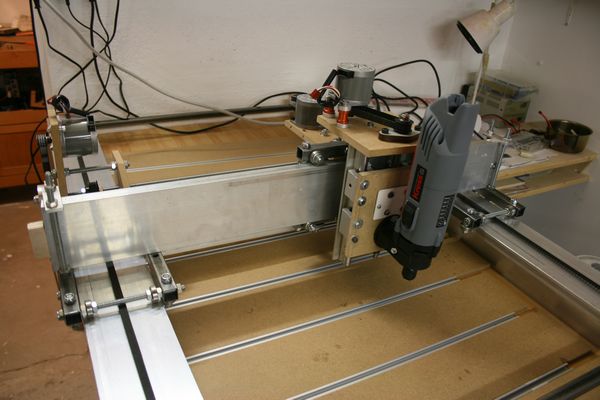

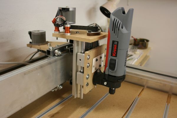

La partie meccano de la machine est terminée:
L'axe Z monté sur glissières à billes, le mouvement est donné par un écrou et vis sans fin. L'ensemble est entrainé par poulies et courroies crantées sans démultiplication:
Reste le câblage électrique, le raccordement sur la carte et la programmation de l'engin [humm]

he ben t'auras pas trainé [clap] il est super rigide ce support de Kress? [humm] ou tu la rebrides en haut?
Âge: 73 Capricorne
MessagePosté le: 26/12/2012 19:21    Sujet du message: Répondre en citant
Et bien au contraire de ton avis Vincent excuse moi d'ailleur je trouve la fixation du moteur pas très rigide ou alors je n'ai pas vu la fixation en haut de moteur mais la bride noire en bas ça me parait léger, mais je n'ai peut être pas tout saisi!
amicalement jean.......
Âge: 59 Scorpion
MessagePosté le: 26/12/2012 19:24    Sujet du message: Répondre en citant
Pourquoi "au contraire" c'est exactement ce que je demandais à Jean-Claude
MessagePosté le: 26/12/2012 19:58    Sujet du message: Répondre en citant
Le montage est assez rigide, mais je peux effectivement relier le corps de la Kress à la plaque supérieure en médium et l'ensemble sera beaucoup plus rigide.
