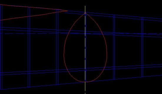

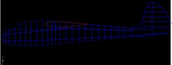

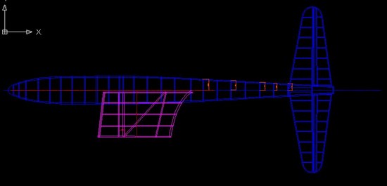

Bientôt en avoir besoin, l'ébauche du fuselage avec la version de la dérive modifiée. En rouge la fausse nervure de raccordement du karman:
MessagePosté le: 26/12/2011 10:23    Sujet du message: Répondre en citant
Jean-Claude, tu fais un mix d'Autocad et Devfus?
MessagePosté le: 26/12/2011 11:10    Sujet du message: Répondre en citant
Non pas encore, pour l'instant je me familiarise avec le fonctionnement d'autocad. Je ne suis pas retourné sur Devfus mais je vais regarder ça pour essayer de les interfacer et récupérer les couples principaux.
Ce que je voulais voir dans un premier temps c'était la liaison longeron/clé d'aile qui me semble la seule difficulté de conception de ce modèle. Apparemment ça se présente pas trop mal un longeron de 30mm de large à l'emplanture implanté en biais couvrirai le fourreau de 20mm. J'ai choisi des clés fibre de diamètre 18mm.

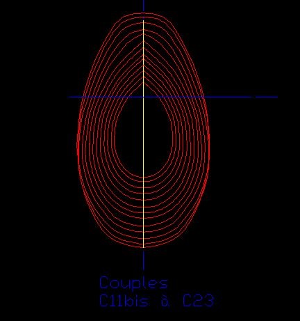

MessagePosté le: 26/12/2011 17:39    Sujet du message: Répondre en citant

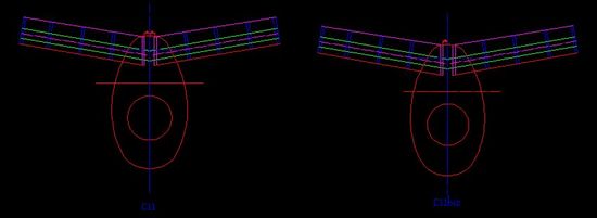

Pendant la séance de vol à la pente j'ai réfléchi et en rentrant je viens de faire la manip et ça marche.
J'ai emmené le travail sur la coque avec Devfus jusqu'au bout puis sauvegarder les couples en DXF.
Ensuite ouvert un nouveau plan autocad avec les couples Devfus puis un copier/coller d'un couple courant arrière rapatrié sur le plan du fuselage.
En fait la manip est très simple. Very Happy
En conclusion on peut aller beaucoup plus loin dans l'étude Devfus en intégrant les entailles pour longerons et autres détails de réalisation et: soit sortir les couples avec Devfus soit avec autocad.

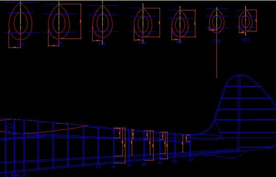

en attendant j'ai tracé les couples arrières en récupérant les tracés Devfus, ils sont prêts pour la découpe:
MessagePosté le: 27/12/2011 20:44    Sujet du message: Répondre en citant
Et avec le stab et moignons d'aile:wink:
Il ne reste que quelques couples et c'est bientôt prêt à construire Wink

L'étude de l'implantation de la clé dans le fuselage et des karmans est terminée, les couples arrières aussi, il reste à finaliser l'implantation des longerons avant de commencer la découpe.
Reste également à choisir le type de montage peut être sur chandelle à définir lorsque tous les couples seront dessinés.
Je commence à maîtriser un peu mieux l'outil DAO comme dit Vincent c'est une planche à dessin et rien de plus. Les avantages sont la précision et le fait que l'on peut recommencer autant de fois que nécessaire, superposer, comparer et affiner les tracés tout ça en partant d'une image mise à l'échelle c'est le côté magique.

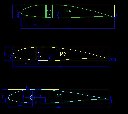

J'avais commencé l'hiver dernier le plan du CM7 au 1/4, avec la CNC en état de fonctionnement, pas une seconde à perdre, voilà les 8 premiers couples:

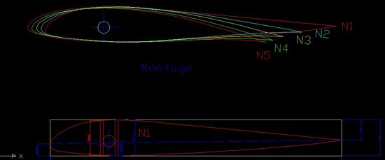

Nouveau messagePosté le: 08/01/2013 10:07    Sujet du message: Répondre en citant

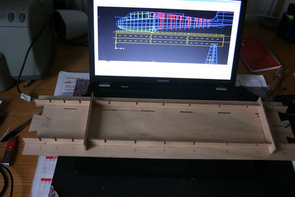

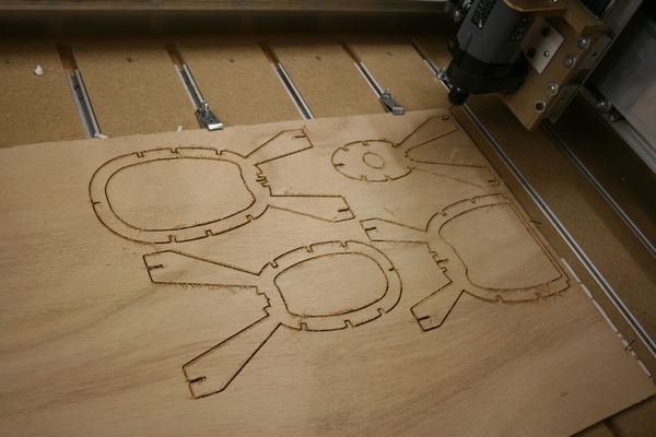

Finalement je vais le construire suivant la technique décrite par Vincent pour son MG 9:
http://www.retroplane.net/mg9a-maquette/page2.htm
Après quelques tâtonnements, liés au fait que mon port LPT ne supporte pas de monter trop en vitesse de déplacement de la machine, il ne faut pas dépasser 10 mm/s, sinon perte de pas et bizarrement sur l'axe des Z, mais je n'ai peut être pas tout compris. [humm]
Également une erreur de dessin, voir les lumières et les queues d’aronde sur l'avant du support ( faut pas gâââcher...comme on dit là haut):

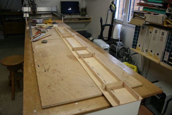

Le premier ouvrage Jean-Paul, le voilà, c'est le berceau de montage du modèle.
longueur du berceau 1m800, le modèle fera 2m hors tout.
Je ne vais pas coller le berceau tout de suite, je vais commencer par l'avant et les clés d'aile, j'aurai juste besoin des deux premiers tronçons.

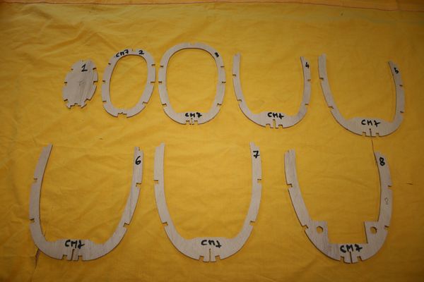

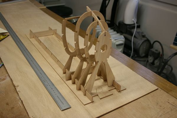

Quatre d'un coup Very Happy c'est la version en principe définitive des premiers couples, si tout s'aligne bien avec les lisses.

tes couple tu les découpes dans quel bois ?
@++ Christian
Nouveau messagePosté le: 09/01/2013 18:22    Sujet du message: Répondre en citant
Ils sont coupés dans du ctp d'okoumé de 3mm.
J'ai du peuplier de 3, je le garde pour les nervures
