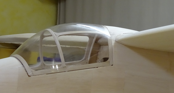

Jolie pièce en bois [good] la verrière va tenir collée ou vissée/pointée dessus?

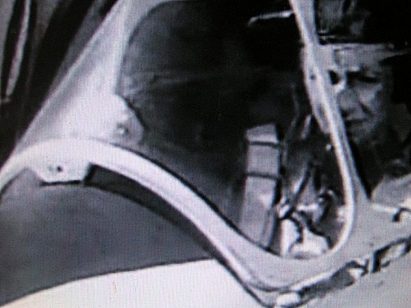

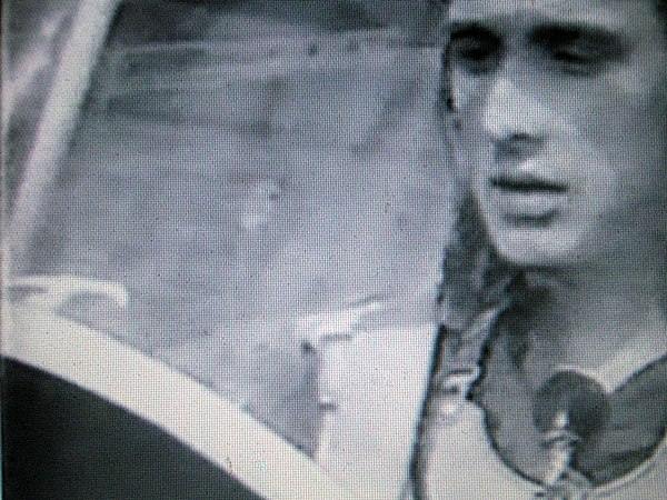

Co do zamykania kabiny to na youtube jest fragment filmu "Pierwszy start". Tam Jastrząb występował jako Junak. I w 2 min i 50 sek. jest moment zamykania kabiny. Myślę, że była ona mocowana na samoczynnych zatrzaskach. Poniżej link:
http://www.youtube.com/watch?v=bW3zVcW6rYo&t=168s
Może nasunie Ci się jakiś pomysł.
Pozdrawiam!
Paweł
Hello there, Tomek!
This all was done with a hammer and a chisel? Well, well... Laughing Laughing Laughing
No, seriously - this looks amazing! [clap] [clap] [clap]
About closing the cockpi... take a look at this:
Maybe some ideas will come to your head ;)

MessagePosté le: 19/01/2013 16:36    Sujet du message: Répondre en citant
Beau travail Thomas [clap] La verrière, sur la video, semble se fixer classiquement par deux tétons à l'arrière et une boule sur un axe certainement à l'avant puisque l'on aperçoit une pièce de bois en forme de trapèze percée à l'avant. Tu pourras passer par l'aérateur en bricolant un outil adapté permettant de saisir la boule et la mettre en place ou l'ôter... Wink Un copain faisait comme ça sur un Ka6, il suffit que cela rentre légèrement en force (axe dans un tube plastique) pour que cela se verrouille très bien. C'est ce que j'ai fait sur le Hütter et le Kakadu Very Happy Sympa la vidéo

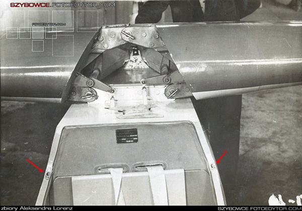

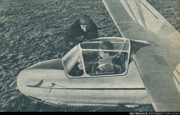

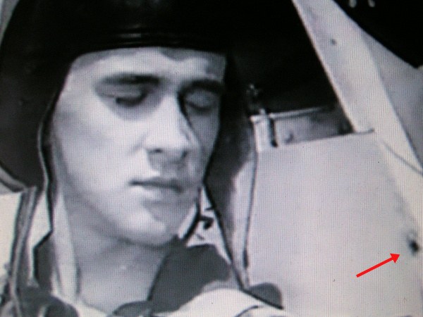

Two more pictures:
SP-999 (movie "Pierwszy start")
SP-1288 ( http://www.szybowce.fotoedytor.com/galeria/displayimage.php?album=55&pos=11 )

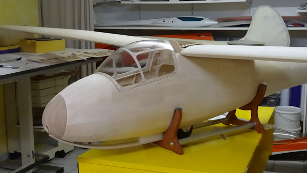

Pour bien finir la journée – aperçu d’ensemble :
….rappel -t-il un IS-4 Jastrzab ? [humm]

MessagePosté le: 20/01/2013 00:30    Sujet du message: Répondre en citant

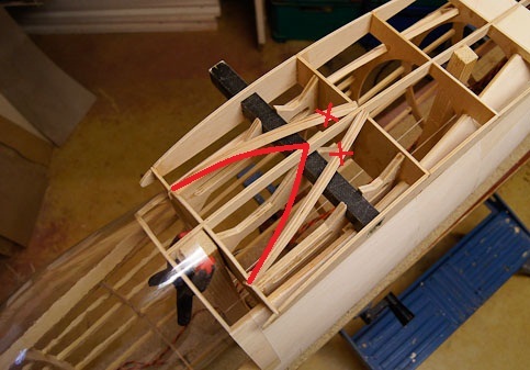

Cześć Tomku. To "dochodzenie" Laughing to stąd się wzięło, że nie wiem, czy dobrze Cię zrozumiałem:
"Maintenant, reste à trouver un système de fermeture – je n’ai pas trouvé de détails du vrai."
Nie wiem, czy chodzi Ci o to, jak kabina była zamykana, czy jak to rozwiązać w modelu. No i to pierwsze "moje zdjęcie" to jednak nie to - ten zaznaczony "kołek" to w rzeczywistości odstęp między ludźmi. Ale obejrzałem wczoraj cały film i już wiem, jak była mocowana ta kabina, przynajmniej w wersji szybowca SP-999. Troszkę muszę tylko "popracować" nad zdjęciami i jeśli to będzie możliwe, wstawię je, o ile oczywiście nic nie masz przeciw temu Very Happy
Marc- brawo [clap] [clap] [clap] Very Happy - un peu plus et nous pouvons parler Laughing
Nie mam pojęcia, czy dobrze napisałem [humm] Very Happy

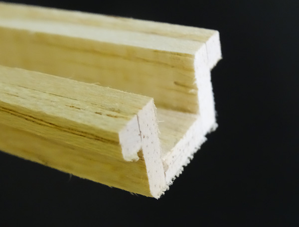

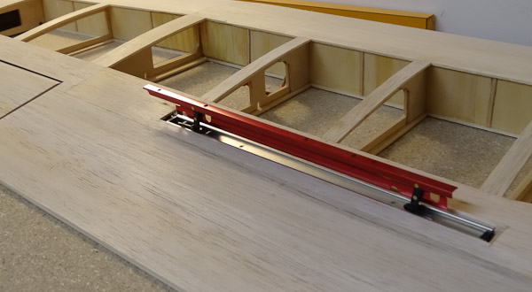

Vincent : la verrière va être vissée à travers d’un plat en aluminium.
Pawel : wielkie dzieki za zadanie sobie trudu w poszukiwaniach szczegolow Jastrzebia. Zamieszczaj wszystko co znajdziesz !!! Pisz po polsku, angielsku, francusku, niemiecku, slowacku i co tam jeszcze uda ci sie przypomniec – wszyscy beda usatysfakcjonowani.
Christian: regarde chez Pascal: peut-être a-t-il encore un kit !!! Tu as suffisamment de temps jusqu’ à Rétroplane 2013.
Thierry : je n’ai pas abandonné autre projet……. !!!!!!
Le weekend, j’ai freiné un peu Shocked ……..j’ai travaillé sur les freins.Laughing

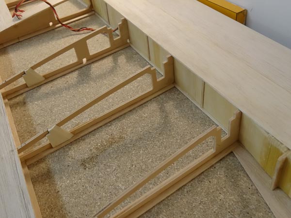

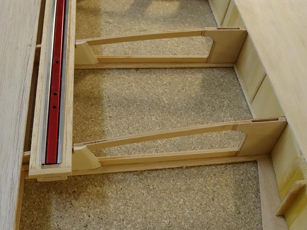

La structure avant le montage :
Les freins vont être placés comme sur le vrai, au niveau l’axe d’ailerons. Il parait que c’est peu efficace mais ici, on fait les maquettes, messieurs…
Le comble c’est, que le premier prototype du Jastrzab : SP-999, avait les volets type « crocodile » et pas de freins (je regrette de découvrir ca que maintenant). Les freins dans les exemplaires de série, étaient efficaces et faisaient beaucoup de bruit !!

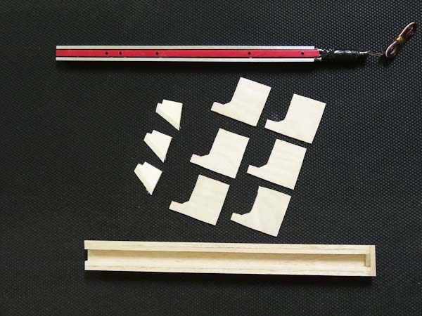

Préparation d’un kit de transformation :
…..et le montage :
A vrai dire, le vrai, avait les freins dessus-dessous 37

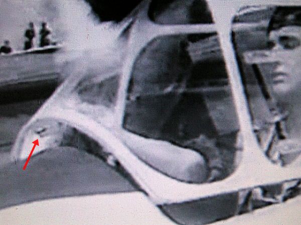

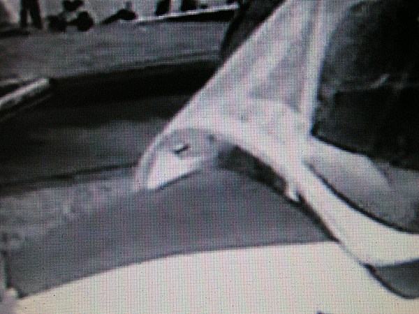

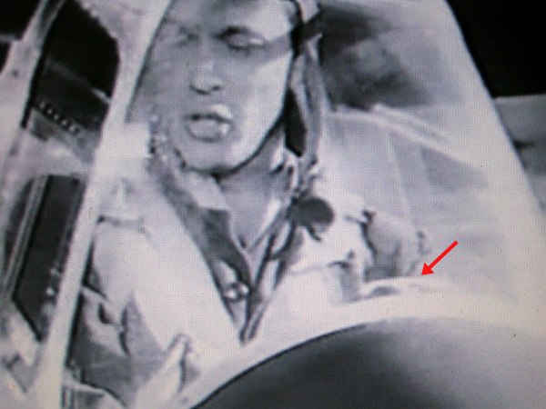

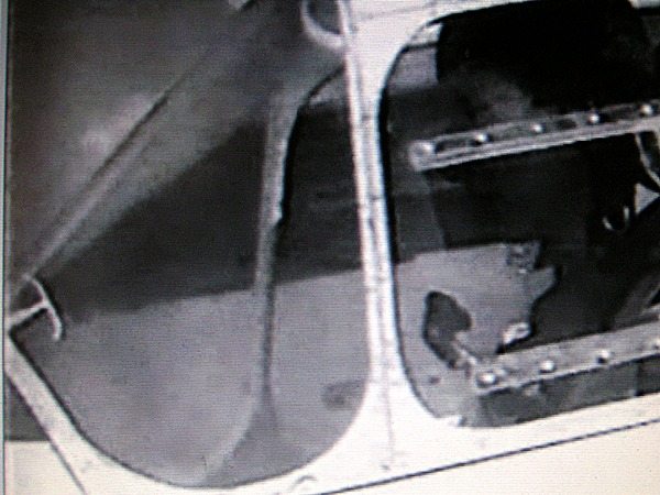

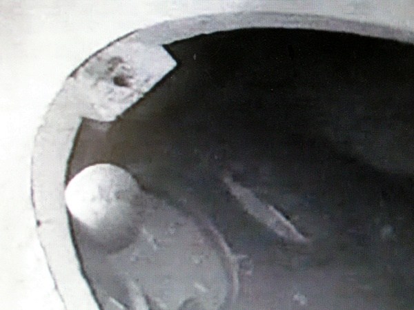

Witam! Very Happy
Kilka zdjęć zamka kabiny w IS-4 JASTRZĄB (SP-999)
Żródło - polski film "Pierwszy start" z 1951r.
Hello! Very Happy
Several pictures lock the cab in IS-4 JASTRZĄB (SP-999)
Source - the Polish movie "First start" of 1951.

Thomas G.
Inscrit le: 13 Juil 2010
Âge: 71 Poissons
MessagePosté le: 22/01/2013 12:42    Sujet du message: Répondre en citant
Pawel, wielkie dzieki za te migawki z filmu [amen] - teraz wszystko jest jasne: z przodu zamek z uchwytem do pociagniecia, z tylu dwa zaczepy na krawedziach.
Sprobuje zrobic cos, co bedzie przypominalo oryginal.
ps: Ten film znalazles chyba w HD, bo to, co mam z internetu, ledwo nadaje sie do ogladania !

Witaj!
Bardzo się cieszę, że pomogłem, naprawdę! Very Happy Zwróć Tomku tylko uwagę na tylny zamek. Wydaje mi się, że te tylne zaczepy w SP-999, a właściwie ich gniazda, były nieco wyżej niż w SP-1288 (w SP 1288 są chyba bliżej dolnej krawędzi kabiny, prawie na załamaniu krawędzi - drugie zdjęcie z mojego poprzedniego postu). Nie wiem, czy tak było faktycznie, czy to tylko "magia kina" Laughing Film też mam z internetu. Tylko na odtwarzaczu DivX Player o wiele lepiej się odtwarza niż na Windows Media Player.
Serdecznie pozdrawiam!

MessagePosté le: 22/01/2013 16:32    Sujet du message: Répondre en citant
Tu t'es laissé tenter par des AF électriques? pas très scale.. Laughing
Ceci dit, ça fonctionne très bien et réglage automatique !
MessagePosté le: 22/01/2013 18:23    Sujet du message: Répondre en citant
Shocked AF électriques sur un planeur rétro Confused Bon courage pour la suite Very Happy

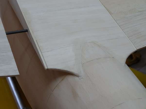

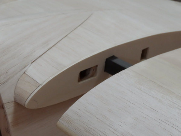

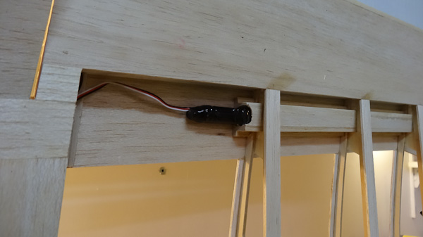

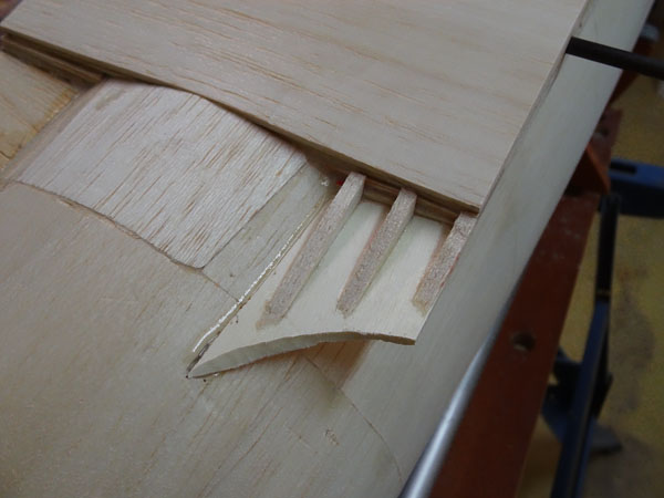

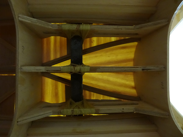

Tout le week-end, j’ai travaillé sur la jonction ailes-fuselage.
Je ne suis pas satisfait du résultat : passage verrière > fuselage n’est pas joli – on voit deux bosses au lieu d’une belle courbe Crying or Very sad
Après analyse des photos, j’ai trouvé qu’il faut raccourcir le profilage derrière de la cabine jusqu’a longeron.
[argh] [argh] [argh] [argh]
Pour se détendre un peu : belles transparences du balsa :
J’ai fait aussi un petit bilan de poids :
aile gauche - 1500
aile droite - 1520
fuselage - 2700
[humm]

MessagePosté le: 29/01/2013 07:51    Sujet du message: Répondre en citant
En modifiant avec les photos, et un matériau tel que le balsa, tu vas parvenir au résultat espéré ! Wink [clap]
MessagePosté le: 29/01/2013 08:16    Sujet du message: Répondre en citant
Salut Thomas !
C'est l'avantage du bois... on peut retailler dedans !
Bonne continuation !
