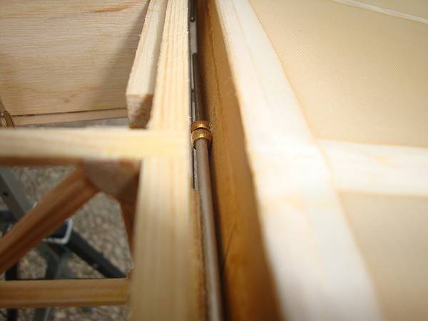

Pour un démontage plus facile de la profondeur , j'ai utilisé 2 CAP de 2mm. Elles traversent toute la longueur du stab. Elles sont guidées par des tubes d'alu et des guignols à visser, positionnés côte à côte et ils font aussi office de charnières.

Michel il te faudra un remorqueur qui sache bien gérer la commande de gaz pour ne pas voir la profondeur rentrer en flutter [humm]
Mais bon à la pente le problème est résolu [arf]
Autre chose as tu équilibré statiquement ton volet de profondeur ?
Magnifique j'ai hâte de le voir dans son élément [baaave]
MessagePosté le: 08/05/2014 14:05    Sujet du message: Répondre en citant
bravo Michel, j'ai utilisé le même système pour les ailerons du Milan, une cap
qui initialement servait de guide d'alignement des charnières est devenue l'axe d'articulation de tout l'aileron , ainsi, c'est démontable au cas où.. j'ai testé aussi la teinte du diacov en chêne clair, c'est joli.. Wink Wink Some pictures soon !
MessagePosté le: 08/05/2014 15:18    Sujet du message: Répondre en citant
Embarassed Tu as raison Christian je n'ai pas pensé à équilibrer ; ça va être fait.
En ce qui concerne les pilotes remorqueurs avec la main douce sur les commandes de gaz, pas de problème il y a des pros dans le Gers...
Oui Marc le chêne clair sur le diacov est du plus bel effet Wink
