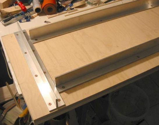

Je vois que tu construis sur une simple planche: tu n'as pas peur du vrillage?
Belle réalisation, félicitations!
à +, Chris
Âge: 65 Bélier
MessagePosté le: 28/11/2006 09:30    Sujet du message: Répondre en citant
Non, parce que si tu regarde bien, il y a une deuxième planche en dessous, confectionné avec au moins de 10 plis, chez nous appelé MPX, une planche très dure qui ne vrille pratiquement pas. Mais pour être sur, j’ai encore visé des profile T en alu 50x50 en dessous, alors la ca ne bouge plus Very Happy

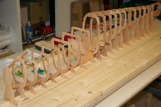

MessagePosté le: 03/12/2006 19:36    Sujet du message: Répondre en citant
Hello all!
I want to show you my elevator of the MG19:
So the elevator can be fixed with a 5mm plastic screw.
Âge: 65 Bélier
MessagePosté le: 06/12/2006 00:54    Sujet du message: Répondre en citant
you have cut the central longeron (ladder stringer, looping, what's the appropriate word?). Are you not worried about the stability of the fuselage at that point?
tu a coupé le longeron central, est ce que tu t'inquiete pas d'affaiblissement du fuselage. Vincent qu'est ce que tu pense?
Âge: 60 Scorpion
MessagePosté le: 06/12/2006 07:58    Sujet du message: Répondre en citant
ça devrait aller, une fois coffré et il reste quand même les 2 longerons
je suppose qu'on ne peut pas mettre des petites plaques en ctp de 1.5 de chaque côté, le système doit être trop large et doit surement aller jusqu'aux coffrages balsa

MessagePosté le: 09/12/2006 19:12    Sujet du message: Longeron C7 a C20 Répondre en citant
Petite question. Le vu dessus me manque enormement (ou je suis pas trop doué Rolling Eyes ). Donc pour le longeron de C7 à C20 à la fin du quille, est ce que il faut le approcher du quille en biais (situation B), ou laisser comme il est et boucher l'écart entre quille et longeron avec des chutes (situation A)
Merci d'avance
Âge: 60 Scorpion
MessagePosté le: 09/12/2006 19:23    Sujet du message: Répondre en citant
Tu laisses l'écart A ensuite ils sont encastrés/collés dans le montant en balsa de la derive fixe, on le voit bien sur cette page
