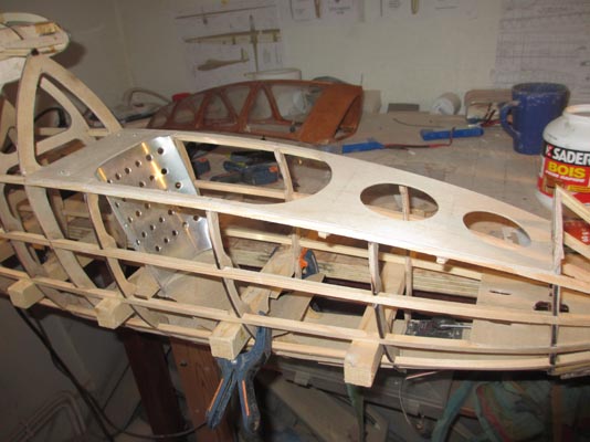

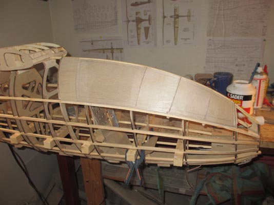

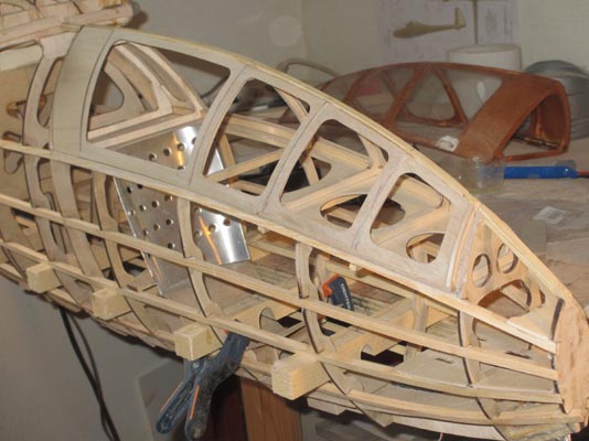

MessagePosté le: 12/10/2014 18:28    Sujet du message: Répondre en citant

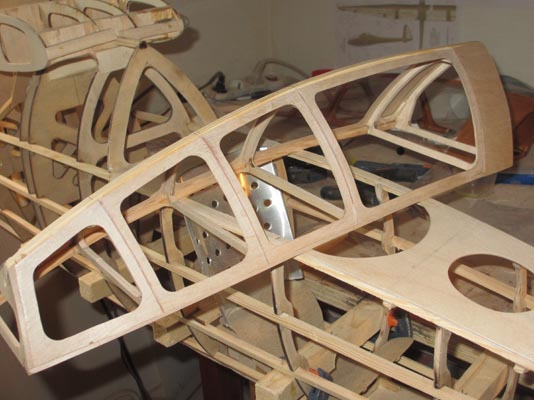

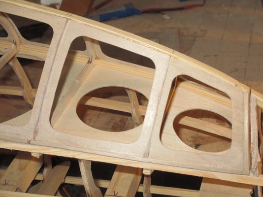

Dimanche pluvieux, dimanche heureux (à l'atelier).
Le cockpit a retrouvé une apparence plus accueillante
Tout le siège est récupéré du fuselage éclaté
J'ai reconstruit la verrière car la précédente aurait été impossible à ajuster et elle présentait trop de défaut par rapport à celle du Move Karakan
A noter un montant de verrière qui a été sectionné sous les sondes pitot entre les deux photos (pour une meilleure visi vers l'avant ?)
Coffrage complet comme le fuselage puis évidement pour pose du plexi
La construction de cette verrière est bien plus simple que la première et bien plus propre.
C'est chouette de construire deux fois la même machine.
Je vous recommande de crasher prématurément les vôtres. Vous verrez vous n'y trouverez ensuite que du plaisir. Wink

MessagePosté le: 12/10/2014 22:44    Sujet du message: Répondre en citant
Je vois que tu as choisi la version avec les montants de verrière sous le tube pitot. C'est pour une question de solidité ou juste parce que tu la préfères ?
En tous cas je suis d'accord c'est pas mal les dimanches pluvieux, on avance bien à l'atelier Very Happy

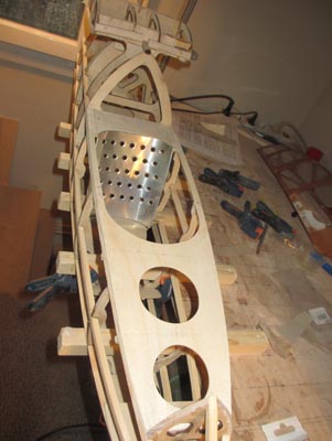

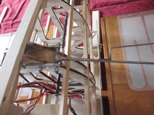

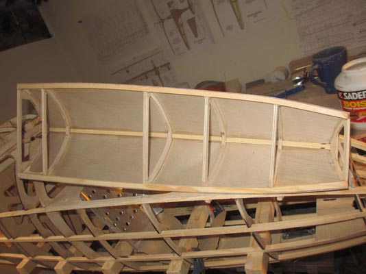

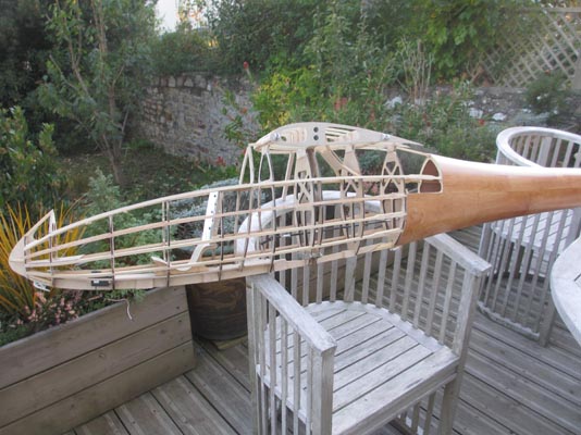

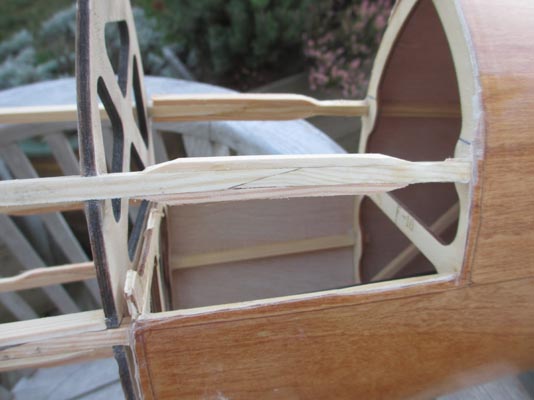

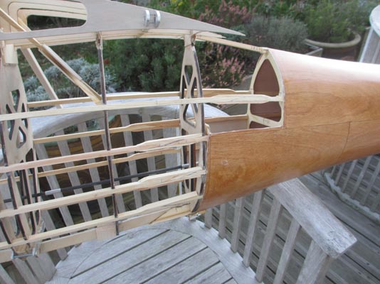

Le Docteur Frankenstein a opéré aujourd'hui.
Jonction de l’arrière récupéré et de l'avant reconstruit
Les lisses (6x6) sont toutes assemblées par enture, et prises en sandwich avec des bouts de baguettes de 6x4
Prochaine étpae: réinstaller la radio (servos, récepteur, accus,..) puis coffrage.

Nouveau messagePosté le: 13/10/2014 21:17    Sujet du message: Répondre en citant
Sacré beau boulot. Merci pour ces photos de détail Docteur Frankenstein. J'image que le travail de traçage de ces entures a été un peu délicat, il ne doit pas y avoir beaucoup droit à l'erreur.

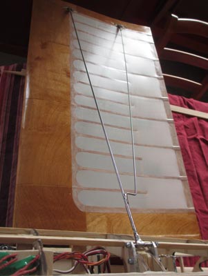

Nouveau messagePosté le: 19/10/2014 14:36    Sujet du message: Répondre en citant

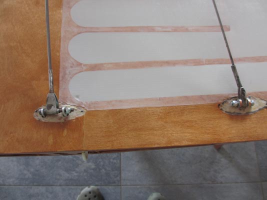

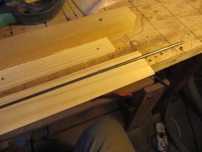

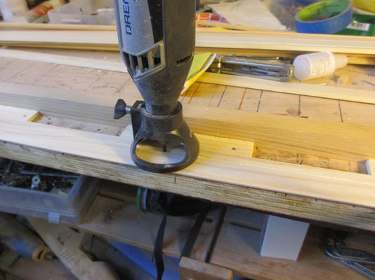

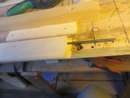

Ces jours-ci fabrication des haubans. Ceux d'origine sont peu endommagés mais des brasures des pattes d'attache ont cassé et sont impossibles à réparer sans bruler l'habillage en bois. Donc pas le choix, faut refaire.
Hauban principal en CàP 3mm et secondaire en CàP 2mm. Les attaches à l'aile sont renforcées afin qu'il ne se reproduise pas ce qui m'est arrivé début septembre.
L'habillage est fait avec des moulures en pin fraisées et collées epoxy sur les CàP. Ensuite profilage au rabot et cale à poncer

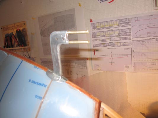

Nouveau messagePosté le: 02/11/2014 17:55    Sujet du message: Répondre en citant

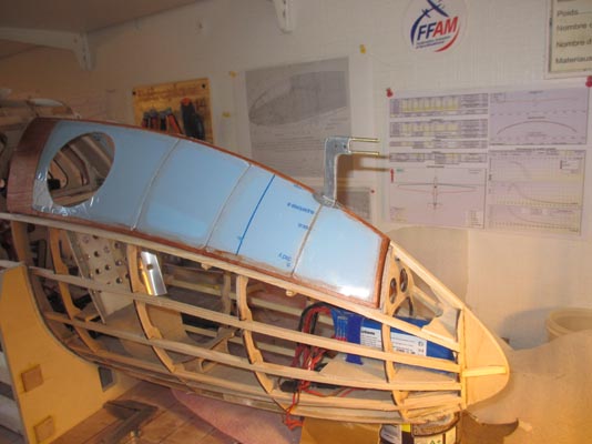

Ma reconstruction avance guère ces temps ci, trop de boulot et de déplacements.
Mais ce week-end pluvieux m'a permis d'avancer sur la verrière.

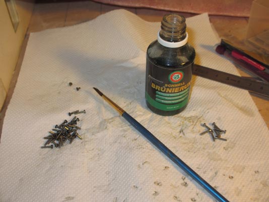

Plaques de PET 0,5mm collées à la cyano (en laissant le film de protection bleu sur les parties non encollées.
Pitot en tube laiton et tole alu offset. Sous la tole, les tubes sont tenus en place au mastic polyester
Des micro-vis sont posées sur la périphérie ( têtes noircies avec le produit magique gagné à Retroplane 2002)
Entre 80 et 100 vis noircies une à une, ça occupe.

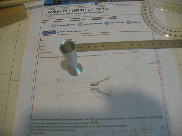

N'étant pas équipé, je cherche une bonne âme disposant d'une tour pour usiner dans un jonc en alu un Pitot de ce type:

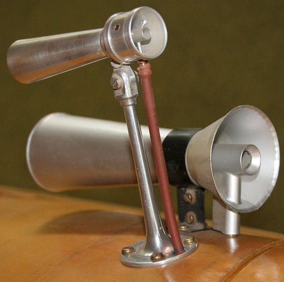

Eric parlait de la trompe venturi. Sinon tu peux aussi la faire en tôle.

Embarassed Je voulais parler de la trompe sur le coté droit de la verriere..
Je vais tenter le tôle laiton, mais ce sera moins propre qu'une trompe en alu tourné Rolling Eyes
Nouveau messagePosté le: 03/11/2014 07:51    Sujet du message: Répondre en citant
T'avais joliment fait celles du MG9a et du Nemere. J'aime bien l'aspect fin en tôle.
Je ne sais pas si celles des grandeurs étaient en massif tourné? celle là?
http://www.retroplane.net/forum/viewtopic.php?p=34657#34657
Nouveau messagePosté le: 03/11/2014 23:59    Sujet du message: Répondre en citant
Le venturi sur la photo ci-dessus me semble tourné dans une barre d'alu.
J'ai trouvé un sympathique compagnon de forum qui se propose de tourner la pièce dont j'ai besoin. Merci infiniment à lui [amen] [amen] [amen]
Il me reste à faire un schéma coté. Ce venturi à l'air massif en tout plus gros que celui présenté sur ton lien Vincent.
Nouveau messagePosté le: 04/11/2014 06:31    Sujet du message: Répondre en citant
« Eric Spore » a écrit:
...Ce venturi à l'air massif en tout plus gros que celui présenté sur ton lien...
Oui il est plus gros, on voit les 2 cote à cote sur le Musterle
On remarque que la petite trompe est usinée et la grosse est en tôle
Voir d'autres vues dans le photopack
http://www.retroplane.net/forum/download.php?id=855
Nouveau messagePosté le: 04/11/2014 09:00    Sujet du message: Répondre en citant
Merci Vincent pour l'aide. Heureusement que tu connais le contenu du site par cœur.
Le venturi du karakan est clairement du type de celui en tôle.
