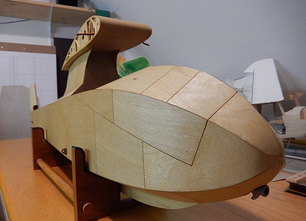

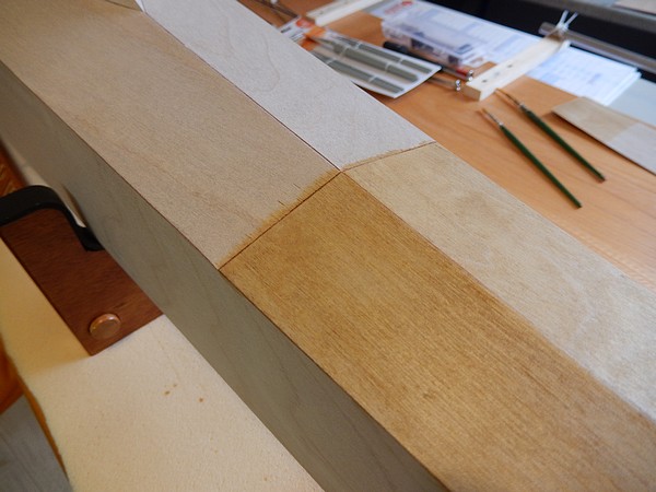

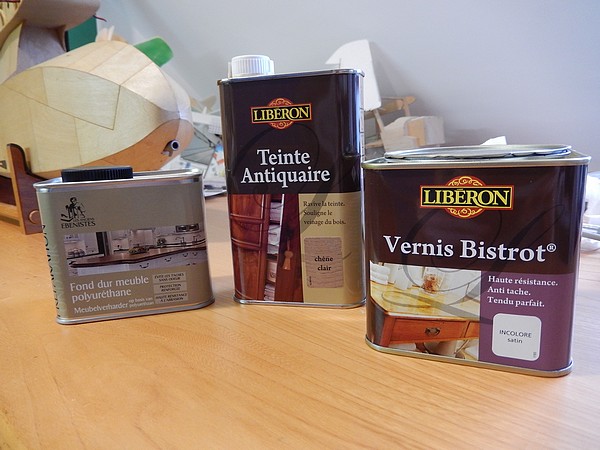

salut,

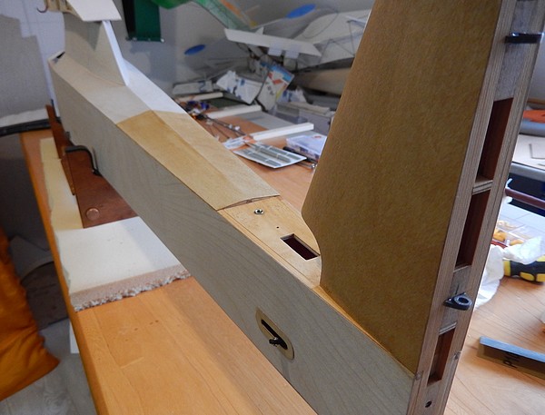

Jai commencé la finition du fuselage et du stab. Teinte chêne clair.
Pour l'instant le fuselage n'a reçu que la teinture. Le stab lui est en cours de vernissage et le patin aussi. Je vous ai mis la photo des produits que j'ai utilisé. Je les trouvent de très bonne qualité.
Il me restera l'entoilage. D'ailleurs à ce sujet je me demande si je ne vais pas opter pour du Diacov que je teinterais avec du vernis. J'ai pu lire sur le forum que plusieurs d'entre vous avaient eu des soucis avec l'Oratex, c'est dommage j'aimais bien sa couleur. Quand à l'Oratex antique, je suis comme Vincent je le trouve trop jaune.
Bonne soirée à tous
Stéphane
MessagePosté le: 14/02/2015 18:55    Sujet du message: Répondre en citant
Ce sont de bons produits, je les utilise aussi. Wink Tu ne passes pas la teinte à la mèche de coton?
Pour l'entoilage ,l'oratex parfois se détend quand il fait chaud. Le solartex antique est trop jaune mais tu as aussi le solartex natural ( qu'on ne trouve pas hélas en France, en Angletrre oui ( regarde ici http://www.elitemodelsonline.co.uk/Products/Tools-and-Materials/Coveri.....tex-10mtr-Rolls
Il n'est pas blanc, d'aspect sympa ( c'est ce que j'ai mis sur mon Mü3) Il ressemble un peu au Diacov dont la qualité bien sûr n'est plus à démontrer:
MessagePosté le: 14/02/2015 18:59    Sujet du message: Répondre en citant
L'Oratex c'est peut être à retenter, toujours est-il qu'il y a eu de réels problèmes de stabilité au taux d'humidités, je n'ai pas été le seul à le constater, en tout cas pour ma part je n'en utiliserais plus jamais [non]
Le Diacov est largement supérieur comme produit, niveau collage et aspect toilé. Il se teinte facilement avec les teintes à bois et le rendu est bien plus sympa que l'uniformité des solartex/oratex antique. A noter que le solartex/oratex naturels eux n'acceptent absolument pas les teintes à bois.

MessagePosté le: 14/02/2015 20:41    Sujet du message: Répondre en citant
« stéphane monot » a écrit:
salut,
Bonne soirée à tous
Nice, clean construction [amen] [amen] [amen]

MessagePosté le: 14/02/2015 20:57    Sujet du message: Répondre en citant
Ce sont de bons produits, je les utilise aussi. Wink Tu ne passes pas la teinte à la mèche de coton?.
Salut Marc,
Non je passe la teinte au pinceau et j'essuie au fur et à mesure comme indiqué sur le pot, pour qu'il n'y ait pas de trace de superposition et donc des zones plus foncées et plus claires.
Stéphane

MessagePosté le: 14/02/2015 21:02    Sujet du message: Répondre en citant
Merci Vincent, je vais donc faire l'entoilage au Diacov. Pour la teinte, qu'Est-ce je peux mettre ? Il faut que je fasses des essais pour trouver la bonne teinte. Pour éclaircir la teinture on peut diluer avec l'alcool à bruler (c'est le produit préconisé pour le nettoyage des pinceaux) ?
Stéphane
MessagePosté le: 15/02/2015 06:34    Sujet du message: Répondre en citant
Pour la teinte c'est histoire de goût, soit tu laisses le Diacov brut juste vernis, ça fera un aspect neuf et contrasté, soit tu fais des essais de teinte que tu dilues à convenance (à partir de ta base chêne clair) pour avoir un aspect antique.
MessagePosté le: 15/02/2015 09:12    Sujet du message: Répondre en citant
Si tu veux essayer quelque chose de chouette, il y a aussi le Ceconite Superflite qu'utilise Olli sur ses modèles. Je l'ai essayé très facilement sur le Nord 2000 ( voir photo) en suivant ses conseils de pose que l'on a traduits sur le forum.C'est un tissu polyester grandeur blanc translucide que l'on pose très facilement à l'enduit , qui se rétracte légèrement à chaud (pas thermocollant) puis tension à l'enduit. Il prend la teinture et il est très résistant . A mon avis parfait pour les grands planeurs. Je pense que je vais maroufler le fuselage du GR70 avec ce qu'il me reste.
L'avantage est qu'il coûte au mètre comme le Diacov 10 € mais fait 1,80m de large !!! l'enduit et son diluant pour 20€ le litre, on en utilise peu !

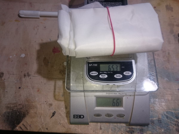

j'ai un collègue du club qui a entoilé avec l'entoilage de Modelpascher en 1.50 m celui qui vends à 12. ..euros et je l'ai appelé et il a pesé un morceau de 25 dm2 et celui ci fait 22 grs environ , donc on partirai sur bien sur 90 grs /m2 et non du 49 gr/m2 comme annoncé sur le site .
a+ Pascal
MessagePosté le: 15/02/2015 15:57    Sujet du message: Répondre en citant
Le Diacov fait même 140g/m² pour ceux qui entoilent sans enlever le film de protection jaune MDR et pourtant c'est déjà arrivé ici même Rolling Eyes

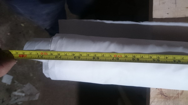

Si tu veux essayer quelque chose de chouette, il y a aussi le Ceconite Superflite qu'utilise Olli sur ses modèles. Je l'ai essayé très facilement sur le Nord 2000 ( voir photo) en suivant ses conseils de pose que l'on a traduits sur le forum.C'est un tissu polyester grandeur blanc translucide que l'on pose très facilement à l'enduit , qui se rétracte légèrement à chaud (pas thermocollant) puis tension à l'enduit. Il prend la teinture et il est très résistant . A mon avis parfait pour les grands planeurs. Je pense que je vais maroufler le fuselage du GR7 avec ce qu'il me reste.
Juste un petit rappel pour ceux qui voudraient essayer.
I use fabric Ceconite Light 2. Is an excellent material.
Price 11€/m2
Wide 70 inches - 178cm
Weight - 35-39g/m2 (uncertified)

Hallo Olli.
Ich bin gerade jetzt aus Werkstadt gekomen.
Die richtige Mässe sind.
Länge 179cm und Gewicht 65,5g/m2
[argh] [amen]

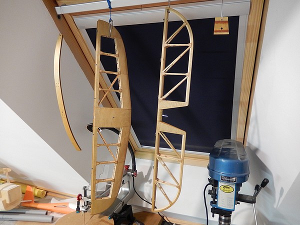

MessagePosté le: 19/02/2015 19:42    Sujet du message: Répondre en citant

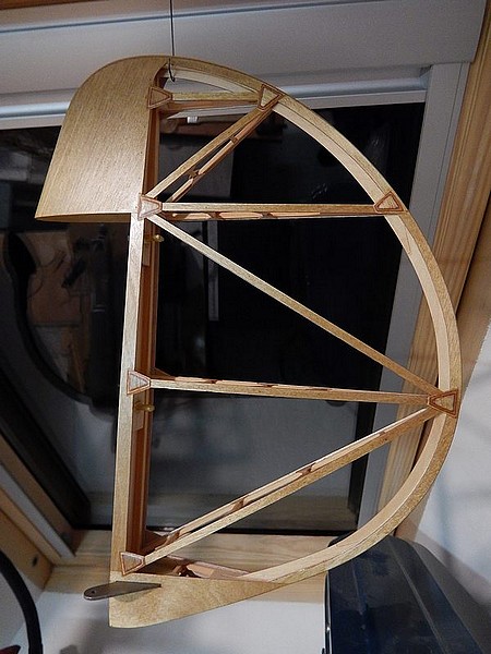

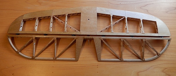

j'avance gentiment, le stab est finit, il a reçu ses 2 couches de vernis.
J'ai aussi coffré ma dérive (depuis le temps...) et elle aussi est vernis

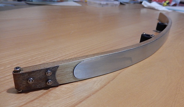

J'ai renforcé le patin par une lame d'acier, qui sera peinte ultérieurement
Le fuselage a reçu une première couche de vernis.
Voila c'est tout pour le moment
Stéphane
Âge: 67 Capricorne
MessagePosté le: 19/02/2015 19:56    Sujet du message: Répondre en citant
La lame est collée ?

MessagePosté le: 19/02/2015 20:53    Sujet du message: Répondre en citant
Salut José,
Oui la lame est collée à la néoprène. J'ai fait comme maître Vincent.
ça fonctionne très bien.
Stéphane

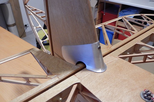

MessagePosté le: 22/02/2015 18:47    Sujet du message: Répondre en citant

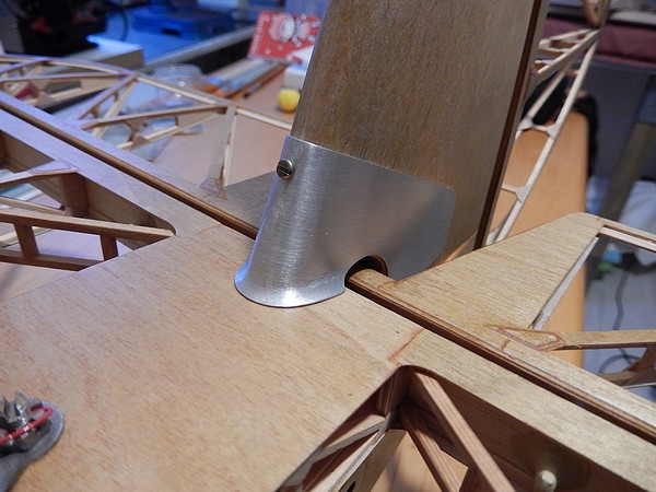

La pièce de la journée, le capot du pied de dérive.
J'ai dû m'y reprendre à deux fois, pas évident, mais bon j'y suis arrivé.
Voila c'est tout pour le moment.
Stéphane
Âge: 67 Capricorne
MessagePosté le: 22/02/2015 19:00    Sujet du message: Répondre en citant
Superbe pied de dérive, [amen] je suis incapable de faire ça.
