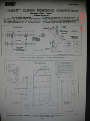

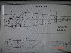

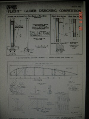

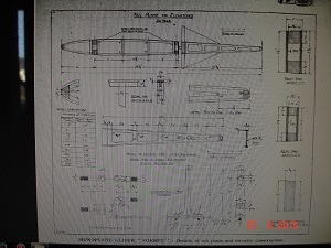

MessagePosté le: 25/08/2015 18:52    Sujet du message: Répondre en citant
salut vincent
hé bien, non, j'arrive a trouver des infos sur ce planeur, grace a l'excellent site j2mcl, qui ma renvoyé sur une page en anglais et la en fouinant un peu j'ai trouvé le plan descriptif du fuselage,du stabilisateur,de la dérive et meme des ailes avec le profil,avec de nombreux détails sur les sections et divers assemblages,bon par contre ce sont des fichiers pdf et je ne sais pas comment faire pour les mettres sur la page
donc excusez moi pour la qualité, mais je vous mets cela en photos prises de mon écran de pc
voila, c'est nickel avec toute cette documentation
au fait Vincent, le fait que ce planeur n'ai jamais été construit n'est pas éliminatoire pour participer au projet 1925?
[amen] [argh] Rolling Eyes [humm] [humm] [humm] Wink
a bientot
bruno Wink

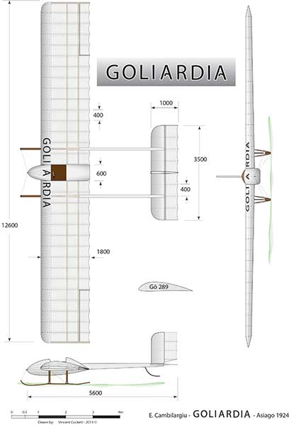

MessagePosté le: 01/09/2015 11:22    Sujet du message: Répondre en citant
Bonjour mes amis,
je l'aime vraiment l'idée de "Challenge 1925"
alors je l'ai acheté le nouveau livre de Vincenzo Pedrielli, "Asiago 1924"
sur l'histoire du première "Concours International de Vol à Voile" tenue à Asiago (nord de l'Italie) dans cette année. Le livre contient toute l'histoire de la compétition, de jour en jour et beaucoup de belles triptyques avec couleurs des planeurs italien et allemand. Mon choix est tombé sur le planeur "Goliardia" de l'année 1924 pour l'originalité avec son museau court et double fuselage.
MessagePosté le: 01/09/2015 12:40    Sujet du message: Répondre en citant
Good choice Stefano [good] I think for this kind of landing gear, you must find a good idea to have a removable or flexible system or why not releasable in flight just before landing Laughing but maybe no problem at Vauville with the vegetation (it's heather)
Tatodesign
Inscrit le: 15 Sep 2009
Localisation: Near to Monza
Âge: 63 Capricorne
MessagePosté le: 01/09/2015 14:17    Sujet du message: Répondre en citant
Les chaussures sont l'un de mes pensées avec le museau court qui nécessitent beaucoup de plomb Crying or Very sad
MessagePosté le: 01/09/2015 18:42    Sujet du message: Répondre en citant
Bonjour Stephano, Un modèle très original,tu penses le faire à quelle échelle ?envergure de la maquette?
hb
Inscrit le: 02 Sep 2009
Localisation: cherbourg
Âge: 55 Sagittaire
MessagePosté le: 01/09/2015 19:20    Sujet du message: Répondre en citant
salut stefano
super choix et un sujet original Wink
par contre pour le centrage avec un nez aussi court,va falloir du plomb !!!!!!
impatient de voir le début de la construction
bruno Wink

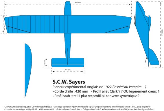

MessagePosté le: 01/09/2015 20:34    Sujet du message: Répondre en citant
Re-bonsoir à tous,
merci de pardonner mes errances dans les rubriques, je vais me familiariser avec ce nouveau forum (pour moi) Embarassed
Un sujet qui me plairais bien de construire : le Sayers SCW, planeur anglais de 1922, trouvé dans vos colonnes (pas très éloigné du Vampire), pas trop compliqué pour me remettre au bois et toile.
Parti du triptyque de la liste du début du sujet, j'ai commencé à en tracer les grandes lignes.
3m d'envergure serait un bon compromis pour moi ; dés que je trouve la manip pour poster les visuels, je vous montre ça.
Si j'ai bien tout lu… ce modèle resterait dispo Laughing

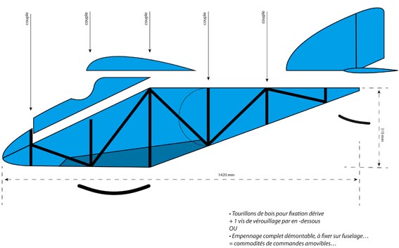

MessagePosté le: 01/09/2015 23:21    Sujet du message: Répondre en citant
J'ai trouvé la dimension photo acceptée sur le forum ; sur base du triptyque, j'ai re-dessiné les grandes lignes.
Chaque élément est sur un calque particulier qui me permettra de tirer sur papier à l'échelle de construction.
Il me reste encore pas mal de boulot pour dessiner les couples… et pas mal de questions, principalement sur le choix du profil d'aile qui serait le mieux adapté.
Toujours sur base du "plan" d'origine dispo, j'ai tracé un premier profil qui s'approcherai d'un clark Y… mais il reste à définir.
Je suis à votre écoute pour vos conseils qui seront les bien venus Very Happy
Quand je dessine, je mets toujours des notes de réflexions sur mes plans ; ça me permets de caler des idées ou interrogations en même temps.
Vous pouvez tout lire bien sur Laughing
Je ne veux pas polluer le sujet générique ; quand j'entamerais le projet (s'il est validé par notre grand chef à plume Vincent), j'ouvrirai un sujet dédié… en espérant que ma femme soit d'accord MDR
Au plaisir de vous lire

MessagePosté le: 02/09/2015 10:32    Sujet du message: Répondre en citant
Bonjour Michel,
Je pense à l'échelle 1/4 pour juste plus de 3 mètres d'ouverture parfait pour rester dans la voiture avec les autres modèles et de traiter les 1200 km pour atteindre la Normandie!

salut stefano
bruno Wink
Oui, le nez si courte va me forcer à travailler très léger sur la queue [humm]
