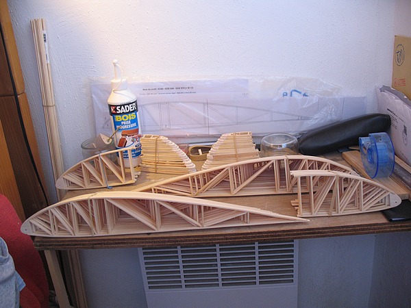

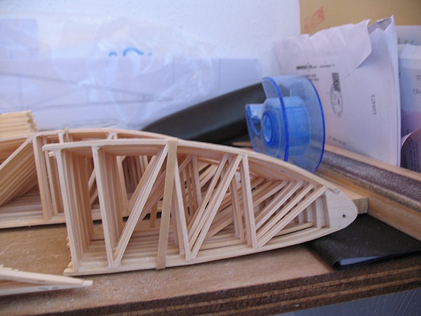

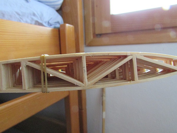

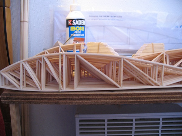

Bon, voilà, le manque de neige a eu pour résultat que j'ai moulé toutes mes nervures, sauf les quatre dont le moule ne voulait pas entrer dans le carton dont je disposais au départ!
Non ce n'est pas une charpente de pavillon en kit et prête à être chargée sur un semi!
Les becs de nervures intermédiaires sont en pin 2x5. C'est hyper costaud!
A partir de la naissance des ailerons, je suis passé en 3x2 et c'est tout aussi solide!
Maintenant, je vais me mettre à poser les 1500 et quelques goussets, ça va m'occuper quelques soirées!

[clap] [clap] Tu ne crois pas si bien dire ! ça pourrait être une charpente, j'avais posté une fois une photo d'un club house d'aérodrome dont la charpente était en forme de nervure en treillis, très chouette ! ( T'ai envoyé une doc sur un Weihe en Suède )
Tu n'as pas prévu une encoche au BA pour un petit longeron sur lequel le coffrage s'appuierait? [humm]
Âge: 88 Taureau
MessagePosté le: 18/01/2015 14:39    Sujet du message: Répondre en citant
J'ai prévu de mettre un bon 4x4 pin en B.A. Pour faire l'encoche, j'empilerai toutes les nervures sur une forme ayant les dimensions du longeron, à la première et à la dernière nervure, les queues de nervures étant maintenue alignées.

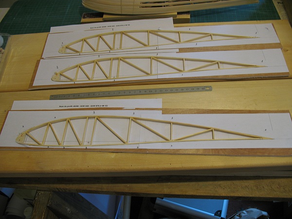

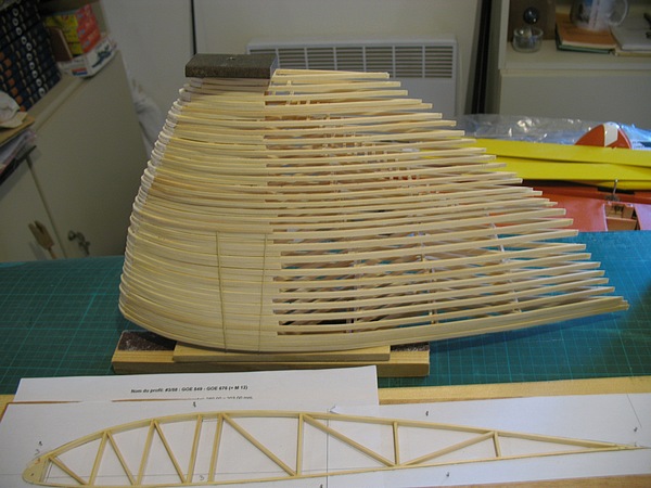

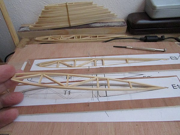

Voilà, les dernières nervures vont sortir du moule
et rejoindre la deuxième pile pour l'aile gauche
Il reste à faire l'encoche pour aligner les nervures sur un 4x4 pin sous le coffrage de bord d'attaque. Ensuite, le mois de mars sera consacré à la pose des goussets.
La confection du longeron viendra ensuite, avec une restructuration nécessaire de l'atelier...

[clap] [clap] Pierre, le plus long est fait.
Âge: 67 Capricorne
MessagePosté le: 20/02/2015 20:32    Sujet du message: Répondre en citant
Voila un beau tas de nervures comme je les aime. [clap] [clap] Tu n'a plus qu'a construire autour. Bonne continuation
MessagePosté le: 21/02/2015 10:02    Sujet du message: Répondre en citant
Bien jolies ces nervures..y'a plus qu'à assembler tout cela..A bientôt ! [clap]

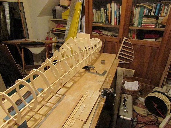

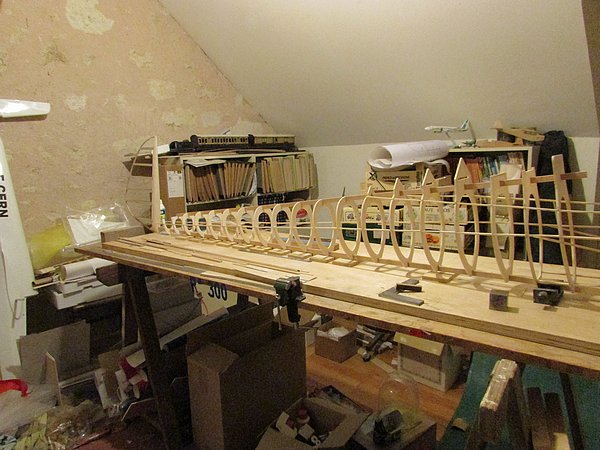

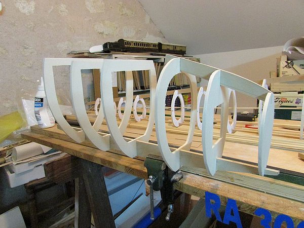

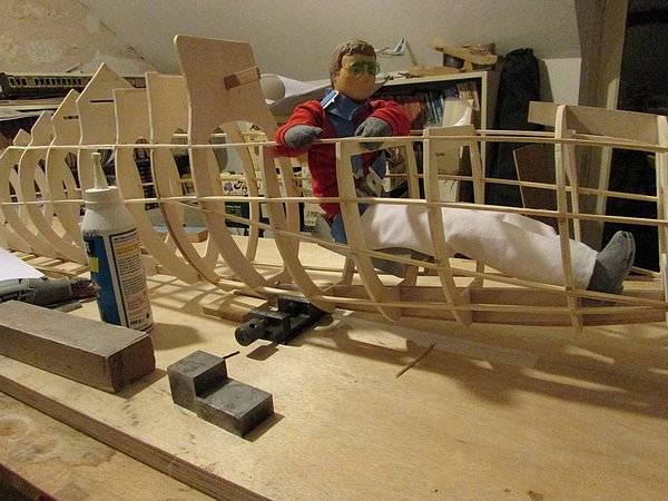

C'est parti dans le montage du Milan!

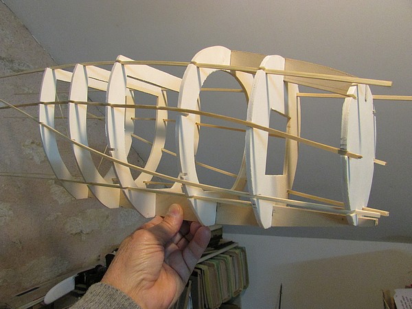

Un montage à blanc de l'arrière du fuselage.

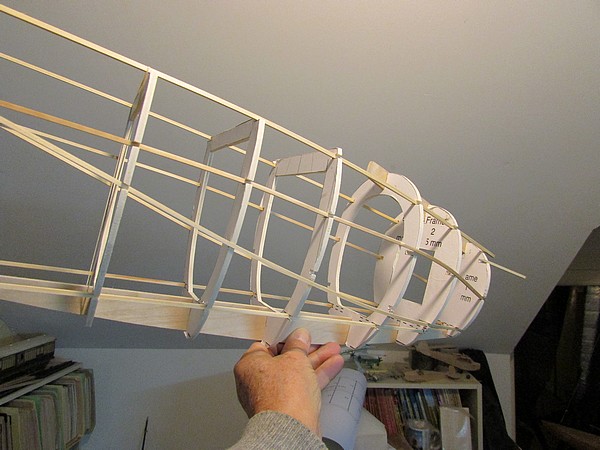

Deuxième montage à blanc de l'avant avec présentation des lisses, juste pour voir que les entailles des lisses prévues sur le plan ne correspondent pas à la réalité. Je devrais le savoir pourtant qu'il ne faut pas faire systématiquement confiance aux beaux dessins...
Finalement, après replacement des encoches aux bons endroits, et rebouchage des mauvaises entailles, je me suis décidé à utiliser la blanche!
Avec le volet de dérive, ça donne une petite idée de la bête! Je vais maintenant monter la partie fixe de la dérive avant de commencer la coffrage.

MessagePosté le: 12/12/2015 10:41    Sujet du message: Répondre en citant
Salut Pierre
Excellent, la longueur et la taille du fuselage doit impressionner?
ça en fait des couples !!!
Je suis ta construction d'un oeil pendant que je fais la mienne, mais moi c'est plutôt du bâtiment .
Bon amusement .
Aurélien

[clap] Bon début Pierre , ce sera un beau morceau vu ce fuselage .

MessagePosté le: 17/12/2015 19:16    Sujet du message: Répondre en citant
John est content, il a plus de place pour loger ses jambes que dans le Castel 3010...

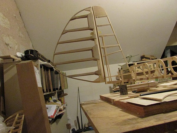

Présentation de la dérive et de son volet
Je vais maintenant coffrer la dérive, puis la mettre de côté. Elle viendra prendre sa place lorsque le fuselage sera entièrement coffré. D'ici là, il y a pas mal de choses à faire...

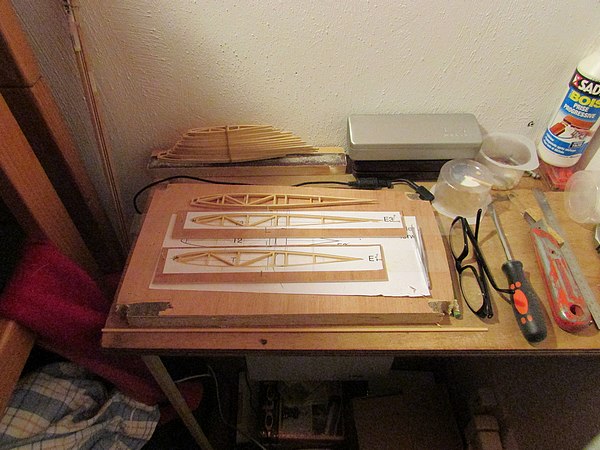

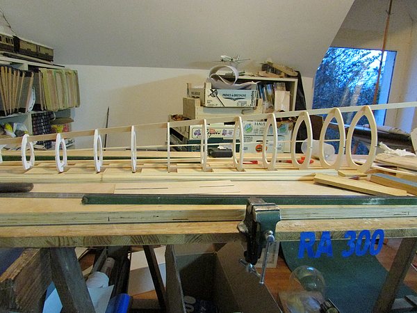

En attendant le retour du froid et de la neige, mon mini atelier a repris du service:
Démoulage des deux dernières nervures de l'empennage horizontal:
Maintenant, il va falloir attendre le retour en Loir et Cher début Février pour avancer dans les montages...

MessagePosté le: 11/01/2016 20:47    Sujet du message: Répondre en citant
Bon courage Pierre pour faire les nervures en treillis. C'est long mais une fois terminé c'est quand même chouette. [clap] [clap]
MessagePosté le: 11/01/2016 22:54    Sujet du message: Répondre en citant
Super Pierre, bonne avancée motivante ! Wink
MessagePosté le: 11/01/2016 23:46    Sujet du message: Répondre en citant
[clap] Pierre ,tu ne mets pas de goussets ?
MessagePosté le: 12/01/2016 00:47    Sujet du message: Répondre en citant
Il faut mettre des goussets Pierre Very Happy
A la louche tu dois en avoir environ 1600 à poser ça va aller MDR
