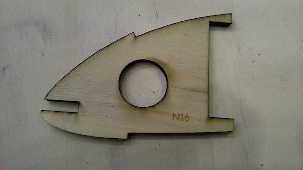

Bon sans rire, je viens de recevoir de mon pote les deux photos suivantes, c'est découpé, Youpi !
Bon y'a plus qu'à terminer le Musger avant d'attaquer les nervures.
MessagePosté le: 17/02/2016 21:26    Sujet du message: Répondre en citant
Dis donc, super équipé ton pote Philippe. C'est de la découpe laser ?
MessagePosté le: 17/02/2016 22:35    Sujet du message: Répondre en citant
Tu as des amis sympas !
ça doit bien valoir une bonne bouteille en remerciement Laughing
Son laser est puissant !
il te faudra peut-être toiler les tranches si elle sont très brûlées car parfois la colle blanche ne pénètre pas bien… à faire un essai…
J'avais monté pour un ami un kit de char à voile découpé laser et j'ai du reprendre beaucoup de pièces au papier de verre… quand à la peinture ça avait été apprêt obligatoire, puis déglaçage et 3 couches de finition poncées !
Le fagot de bois se constitue, c'est un bon début Very Happy
Tu prévois une clé d'aile hallucinante Shocked
Avec une surface de collage aussi importante, les nervures ne risquent pas de se décoller !
Bon courage pour la suite
MessagePosté le: 17/02/2016 23:08    Sujet du message: Répondre en citant
C'est très bien tout cela, mais je préfère le travail à l'ancienne [scie] [rabot] [aspi] Wink
Inscrit le: 06 Mai 2014
MessagePosté le: 18/02/2016 00:32    Sujet du message: Répondre en citant
Oui c'est de la découpe Laser. Sur le Musger j'ai déjà utilisé cette technique et j'ai effectivement nettoyé les parties brûlées avant le collage. C'est un peu de boulot mais la découpe est très précise et les assemblages parfaits.
En fait mon pote est prof aux arts et métiers et il m'a proposé de faire ces découpes pour les aider à la mise au point de leur matériel de travail pour les élèves. Alors si c'est pour aider, je ne pouvais pas refuser [humm] enfin ça m'arrange bien j'avoue. Désolé Michel mais je n'ai pas ta dextérité et ta rapidité alors ça va bien m'aider pour démarrer mais bon, cela devrait être les seules pièces non manuelles Wink .
J'ai débité (à la main cette fois) les baguettes de 3mm dans de la planche de 5. De quoi faire deux nervures pour apprendre.

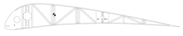

Le bois pour la réalisation des ailes étant approvisionné, avant de commencer l'assemblage des longerons, j'ai une petite question. Les tubes Alu que vendent nos GSB sont ils utilisables en gros diamètre pour faire des clefs d'aile ? J'ai regardé ce soir dans l'une d'elle un tube de diamètre 25 mm, ça à l'air costaud mais c'est de l'alu brut que je trouve tendre si on essaye de l'entamer à la lime. Qu'en penseriez-vous pour la clef d'aile du André Thomas ? Je vous avoue que c'est le coût qui est tentant, moins de 10€ le tube de 25mm en 1m de long et puis je ne vais pas me lancer dans la voltige avec un tel appareil.
Merci d'avance de vos avis.
Âge: 65 Bélier
MessagePosté le: 27/04/2016 21:57    Sujet du message: E Répondre en citant
Pour ma part j'ai acheté du tube alu (alliage 6060) chez metalaldecoupe.com en 25mm. Ils ont ce diametre en 1.5, 2, 2.5 et 3mm.
J'ai utilisé ce tube en 2.5mm pour mon Ho IV. C'est parfait comme clé d'aile.
2mm aurait même suffit.
En 1m de long ça te coutera env. 10€ +port.

MessagePosté le: 27/04/2016 22:07    Sujet du message: Répondre en citant
Merci Eric,
Heu j'en conclus donc que celui de chez castomerlin n'est pas approprié Sad .

Il y a plusieurs nuances fonction de la dureté (voir tableau ci-dessous) car leurs appellations ne sont pas les nôtres.
http://www.euralliage.com/alliage.html
l'AU4G (ex Dural) correspond au AICuMG1. C'est une nuance très dure, utilisée en aéronautique, rien à voir avec l'alu des GSB filaire et cassant !
Bonnes recherches, en espérant que tu y trouvera ton bonheur

En guise de fourreaux j'ai déjà utilisé, mais en clé d'aile je ne m'y risquerai pas, essaye de tordre le tube dans le magasin, sur ton genou, juste pour voir Laughing
Âge: 65 Bélier
MessagePosté le: 28/04/2016 05:07    Sujet du message: Répondre en citant
« Clifton » a écrit:
Merci Eric,
Je n'ai pas ecrit ça. Je ne peux pas juger car on ne connait pas la nuance de cet alliage léger, ni son épaisseur.
Comme c'est probablement du 6060 (très utilisé pour les profilés extrudés de consommation courante) ça doit le faire.
Reste à verifier l'épaisseur. À mon avis 1mm est le minimum, résultat obtenu apres 3 heures de calcul, et apres élimination des décimales Very Happy
Rappelle moi quelle sera l'envergure de ton petit oiseau ?

Eric, le planeur fera 4m d'envergure. J'ai regardé hier soir le tube n'est pas cher (10,90€) mais 24€ de port, glups !
Merci Sebastian pour la source.
Richard, j'ai eu deux cas. Sur les pièces du Musger, la brulure était peu profonde. Un ponçage léger ou un brossage à la brosse nylon avec la Dremel a permis d'éliminer les parties brulées. En tous cas assez pour permettre un collage efficace à la blanche.
Pour les nez de nervures du André Thomas, là c'est plus compliqué. Le bois est beaucoup plus épais et surtout les brulures sont beaucoup plus profondes. J'ai fait un essai (pareil, ponçage et décapage à la brosse nylon). Ca reste un peu brulé et je me demande si c'est assez décapé pour que les collages tiennent bien. J'ai fait une nervure de test il y a quelques semaines en ayant percé des trous de 1,5mm dans l'épaisseur des nez de nervures. Cela n'a pas bougé depuis. Mais vu le temps passé, le gain de temps de la découpe laser n'est pas très convaincant, reste la grande précision des pièces.
