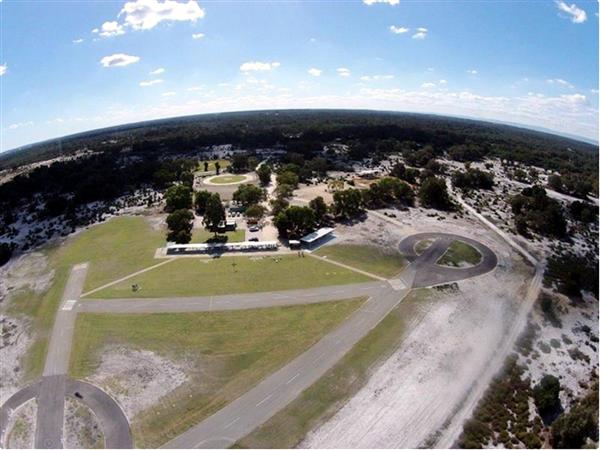

Et les australiens font pas les choses à moitié, voici les deux pistes d'accro en cours de construction.... çà travaille dûr au bulldozer, j'espère que se sera nickel pour les roulés.....
