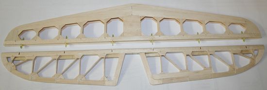

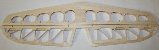

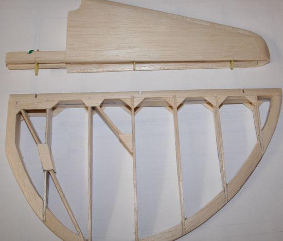

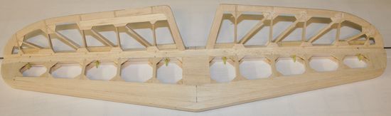

Tu as mis quoi comme charnières?
Ehh ben, je veux faire comme ca
on glisse le volet dans les machin en fibre et une cap enfiller dans tout la longeur du stab va fixer tout, une système de gorge quoi.
Ici encore une photo plus détailler
MessagePosté le: 20/01/2007 14:50    Sujet du message: Répondre en citant
Ta partie fixe n'est pas tellement creusée, tu pourrais gagner un peu, après ponçage s'il ne reste pas beaucoup de bois, tu peux mettre un filet de cyano pour le rigidifier

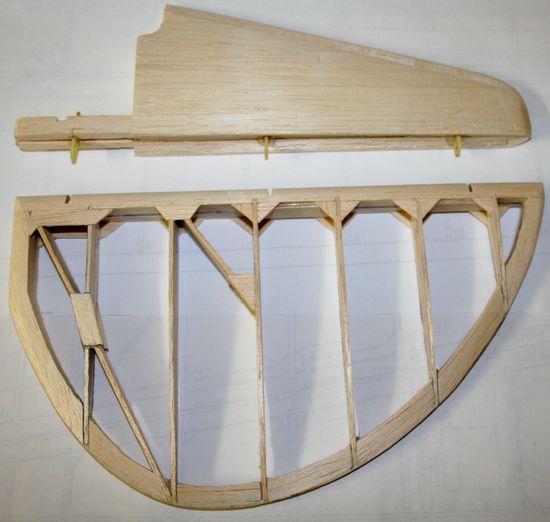

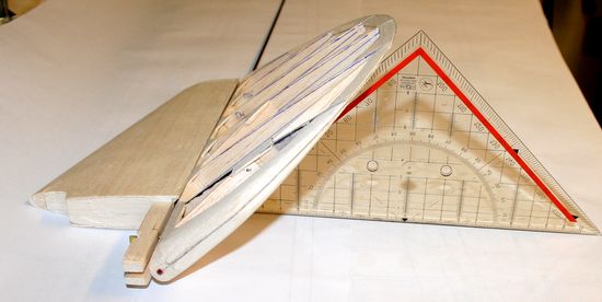

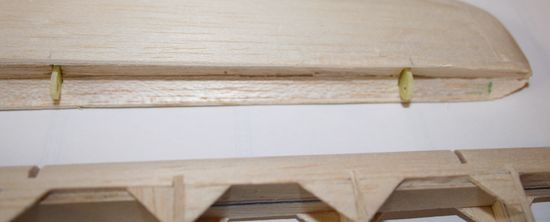

MessagePosté le: 21/01/2007 23:06    Sujet du message: Répondre en citant
Aujourd'hui c'était journée collage des charniers. Pour le stab j'ai mis du 1mm ctp, le quel était mouillé et mis en forme, entre le volet et parti fixe pour régler l'écart entre les deux. Je suis assez content du résultat, le débattement toujours aussi grand
l'écart entre les deux partis me plaît bien
et c'est vite démonter

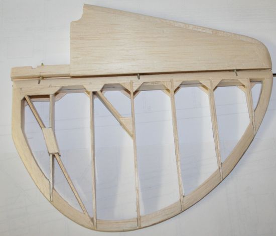

génial, par contre comme déjà discuter la dérive était moins évident. Finalement j'ai opté pour deux petits block de balsa 3mm, missent entre les deux pour arriver à un peut prêt 45°, mais après avoir coller j’avais seulement 30°, donc il fallait poncer encore un peut et maintenant j’ai presque 45°
l’écart n est pas aussi bien que pour les stab mais ça va encore
mais démonter c’est vraiment super, la ca commence à faire plaisir
Maintenant je peux tranquillement attaquer la fixation du stab démontable.
a+

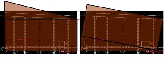

eh ben pas parfait mais pas mal. Dit voir Vincent, Walter il a constaté une vrillage de la parti dérive chez sa construction et conseille maintenant de monter la dérive seulement après coffrage complète du fuselage. A mon avis ce n'est pas faisable pour plusieurs raison, qu'est ce que t'on pense?
MessagePosté le: 22/01/2007 19:51    Sujet du message: Répondre en citant
c'est sûr que si le fuselage se vrille un peu, la dérive part avec, il me semble qu'André à eu ce problème. donc pourquoi pas, mettre la dérive à la fin, ce qu'il faut dans ce cas, c'est ne pas mettre les coffrages d'extrémité, enfin laisser libre toute la partie sous le stab. Avant de faire comme ça, réfléchies bien si c'est faisable facilement. Peut être bien ajuster stab et dérive, une pointe de cyano provisoire, pour pouvoir ajuster les gaines et les passer, et au final, rectifier éventuellement l'entaille du montant de dérive pour la faire pencher si le fuselage vrille. Mais bon, si tu gardes bien tous les pieds de couples fixés sur le chantier, il n'y a pas de raison que le fuselage se vrille. Ce qu'il faut surtout c'est coffrer symétriquement, un panneaux d'un côté et un panneaux de l'autre, ne pas en coller 4 d'un coup d'un côté.

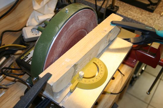

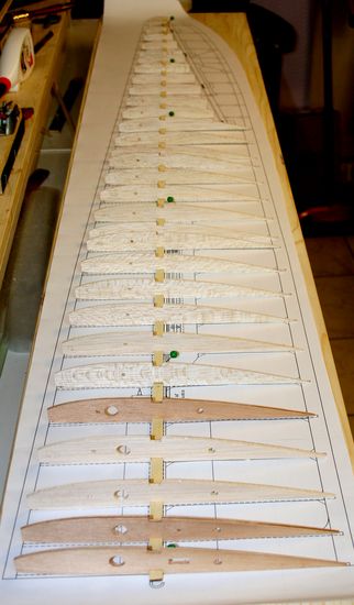

Les petites mains son continuer a travailler Very Happy Aujourd'hui j'ai commencé les travaux préparatoires des ailes, avec la mise au point des longerons. Quel idée les mettre en sifflet et diminuer l'épaisseur [argh] Wink. Heureusement j’avais décider de prendre du samba à la place du pin, comme ça c’est assez facile à faire. Le premier essayage donne ça
J’ai aussi résolut définitivement le problème de rallonger les longerons, c’était toujours une travail mal aime pour mois. A l’aide de la lapidaire ou j’ai fixé un block du bois a 5° par rapport au disque. Le fin du block doit presque toucher le disque pour assure que le longeron est diminué a zéro. Maintenant faut seulement glisser le longeron entre block de bois lapidaire jusqu’au c’est a zéro. On répète ça avec une deuxième longeron est c’est parfait. Jamais avant j’ai eu des Schäftung (c’est comment le mot français?) pareille, c’est nickel.
Eh ben peut être pour expliquer la ‘Schäftung’ c’est ça
MessagePosté le: 25/01/2007 06:54    Sujet du message: Répondre en citant
une enture tu veux surement dire, et en principe le sifflet doit être beaucooooup plus long, mais bon c'est difficile à réaliser sur des sections aussi petites

No, no, je me suis certainement mal exprimer. Le systèm pour réaliser les entures, je le prend seulement pour ralonger les longerons. Le sifflet je le fait à la main avec un petit rabot.

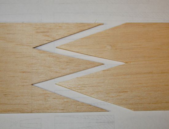

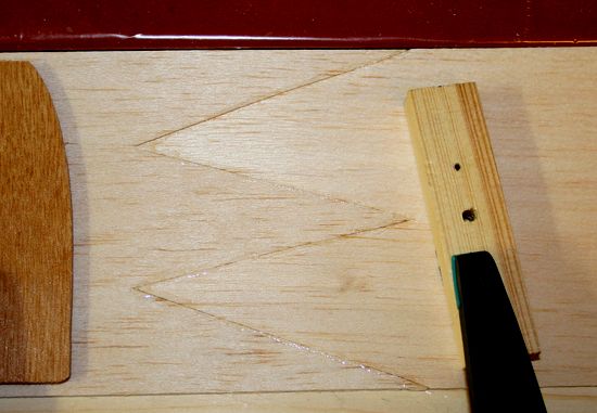

Entre temps je continue ma préparation pour les ailes. J'ai continué dans le domaine d'enture. Donc suivant l'explication de Laurent, cette fois j'ai pris une enture en zickzack Laughing pour le coffrage
avant et après collage
Je n'ai jamais utilisé cette méthode la, mais j'aime bien essayer des truc different.

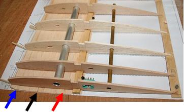

MessagePosté le: 27/01/2007 00:39    Sujet du message: Covrage Aile Répondre en citant
Gros problème. J'ai réalisé que mes planches de balsa son trop petite pour le coffrage au début des ailes. Donc il faut y rajouter un bout, mais comment et ou ? Crying or Very sad Si je le mets vers le BA, je suis exactement dans l'arrondit du profile, si je le mets vers les longerons il faut mettre les planches en biais, donc la fibre n'est plus parallèle au longerons, quoi faire [argh]
MessagePosté le: 27/01/2007 06:31    Sujet du message: Répondre en citant
il me semble que j'avais récupéré le triangle de chute pour le rajouter en bout côté ba. mais c'est vrai que si le joint de colle se trouve dans le galbe ça risque de mal suivre et se voir, dans ce cas tu peux décaler carrément plus la planche, pour avoir 4 ou 5 cm à rajouter côté longeron
mais les fibres du bois, gardes les dans la longueur
MessagePosté le: 27/01/2007 08:15    Sujet du message: Répondre en citant
tiens on voit le raccord que j'ai fait
en fait le joint est près du ba mais ça n'a pas géné

Ca fait plaisir, il y en a au moins un qui suit mes explications. [clap]
In franzözich on dit "zigzag" Wink ou assemblage à entures multiples.
Si vous avez besoin d'explications sur les assemblages du bois, n'hésitez pas à me demander.

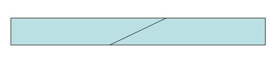

Vincent, ne rigole pas mais je vois trois join possible indiquer avec les flêches, dont le bleu c'est celui la que t'as fait? Donc tu n'as pas fait d'enture du tout, mais seulement coller à fleur ?
Laurent, je suis toujours preneur pour tous genre de conseille concernant le bois Laughing A la rigueur, je devrait aussi faire une enture zigzag, mais c'est beacoupt de traivail pour un petit bout comme ca?
MessagePosté le: 27/01/2007 10:17    Sujet du message: Répondre en citant
le joint c'est le premier, la flêche bleue, les planches sont rallongées en longueur en biais, bien obligé puisqu'il y a plus d'un mètre
mais en largeur, il n'y a qu'une petite bande collée bord à bord, je le fais à la cyano, d'ailleurs voila comment je procède, je met un plastique de protection sous le joint, je met face à moi les faces qui seront à l'extérieur, un filet et cyano sur les chants et je pose sur le plastique, j'essuie la colle face à moi s'il y en a qui a débordée, quand c'est sec, il y a de la cyano qui a bavé face au plastique, pas grave puisque ce sera l'intérieur du coffrage, et a l'extérieur je ponce tout de suite le joint à la cale à poncer, donc avant de poser ces coffrages. ça fait des joints de raccords qui ne se voit pas du tout et trés vite faits puisque fait à la cyano.
MessagePosté le: 27/01/2007 10:35    Sujet du message: Répondre en citant
