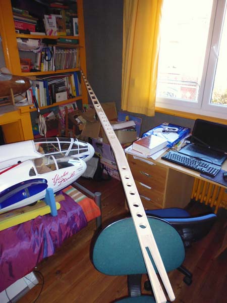

MessagePosté le: 04/12/2016 10:50    Sujet du message: Répondre en citant
La structure principale des longerons du Kite est terminée (longueur 2,95m). J'ai pu intégrer une clé pour faciliter la mise en croix et aider au montage:

beau travail Marc,mais une fois assemblé avec la largeur du fuselage ça fera plus 6m ?? [good]
MessagePosté le: 04/12/2016 11:05    Sujet du message: Répondre en citant
Non, 5,94m exactement, les ailes sont fixées sur un pylône étroit sur le fuselage , séparées de 4 cm.

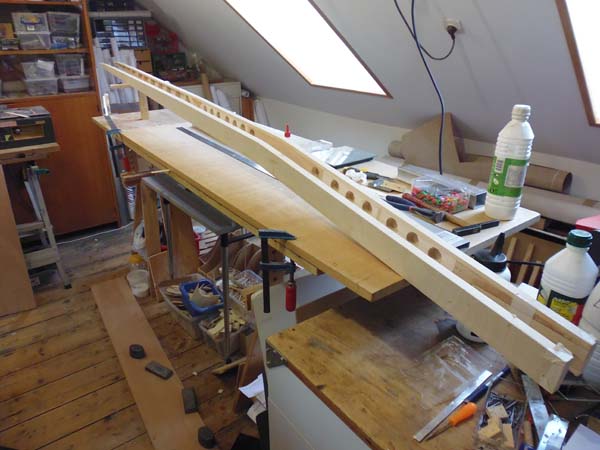

Meilleures images:
MessagePosté le: 04/12/2016 16:10    Sujet du message: Répondre en citant
Salut Marc,
Tu vas les plaquer en CTP ou ça reste comme ça? L'intérieur, là où tu as les allègements ronds c'est du ctp?
MessagePosté le: 04/12/2016 18:40    Sujet du message: Répondre en citant
Oui Vincent l'ensemble sera surfacé de ctp 1,5mm fibre verticale pour réunir les longerons, ils sont en effet reliés déjà par du balsa évidé et 2 renforts en ctp ordinaire pour les ferrures à l'emplanture et au niveau du dièdre pour le mât.

MessagePosté le: 04/12/2016 19:39    Sujet du message: Répondre en citant
La largeur des longerons est constante de l'emplanture à l'extrémité et il n'y a que la hauteur qui change...
ça demande une grande précision lorsque tu vas enfiler tes nervures, as-tu prévu un jeux au montage ? ou tu limes pour ajuster au fur et à mesure que tu enfiles ?

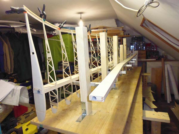

MessagePosté le: 04/12/2016 19:46    Sujet du message: Répondre en citant
Largeur constante de l'emplanture à la naissance de l'aileron puis une légère dégressivité, tout est calculé pour que les nervures ( toutes construites avec leur longeron comme référence) s'enfilent avec le jeu minimum, surtout pas de rectification approximative à la lime car l'incidence des nervures est aussi intégrée à la construction ( le longeron s'aligne sur le couple vertical pour les ferrures + le longeron de la barre de torsion avec ferrure) ) avec un vrillage négatif léger vers l'extrémité ( 2/3 de l'aileron) où le profil devient symétrique comme sur le réel de 2° à -0,5°.Les deux ailes seront construites simultanément verticalement sur un chantier équipé des cales nécessaires, faut juste pas se planter...!
Un chantier de ce type:

Pas de soucis les ailes sont haubanées , mais était il nécessaire de faire ces petits trous Marc , tu as fait ça pour gagner du poids ?
Cela restera solide plus qu'il n'en faut je n'en doute pas avec des âmes verticales en ctp
Beau boulot Marc , tu dois avoir hâte d'enfiler les nervures sur les longerons Very Happy
MessagePosté le: 04/12/2016 21:53    Sujet du message: Répondre en citant
Oui je voulais équilibrer un peu avec la partie juste entretoisée du panneau extérieur de l'aile pour limiter l'inertie, j'ai gagné 100g sur le longeron. Il y a encore de la matière à venir !

C'est parti pour la construction des ailes: création d'un chantier vertical identique à la solution réelle pour une construction simultanée des deux ailes, rien de collé encore, le chantier n'est pas tout à fait fini :
MessagePosté le: 08/01/2017 20:31    Sujet du message: Répondre en citant
C'est bien partie , à la fin de la semaine les ailes sont terminées Wink
