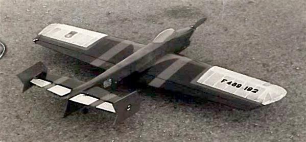

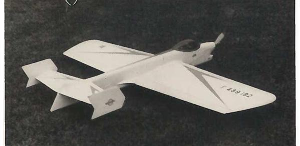

MessagePosté le: 30/03/2017 14:13    Sujet du message: Histoire de l'Olympus Répondre en citant
Bonjour les amis,
Nous parlions il y a peu, de la paternité de L'olympus.
Gérard a bien voulu évoquer avec moi en quelques mots son histoire :
En 1965 je construisais deux avions un Nobler envergure 1,37m le train dans les ailes inspiré du modèle de Souliac utilisé en 1964 pour un Fox 35 (il en fera un autre pour le Véco 45 appelé le Surf la ligne ressemblant au Grondal)
Mon second qui sera ensuite appellé Olympus 35 envergure 1,42 m. dérives de l’Olympic et positionnement du cockpit style du Panther Américain utilisé par Navaro champion de France 1956 et Souliac en 1957
1966 sera l’année de construction du premier 49 en partant de mon 35 mais nouvelles dérives, le nom lui sera attribué, un peu au hasard, suite à la demande de monsieur Bayet de faire paraitre ses plans dans le MRA Décembre 1967 et janvier 1968.
avion champion de France 67
le modèle de la boite de construction Précisia
Pour finir Monsieur Defeld revue Belge Model Avia me demandant le plan après accord du MRA , l'a baptisé lui-même Super Olympus.
Van Hout et Gérard se connaissent bien, et il n'y a jamais eu le moindre doute sur la paternité de ce modèle, d'ailleurs, il lui aurait même dit : ton avion a un bien meilleur palmarès que le mien....
L'Olympus de Van Hout volait très bien dans la pétole, par contre dès que le vent se levait... il fallait être musclé à la poignée, au point que son pilote n'arrivait pas à rester en place !!! mais nous reviendrons sur la raison de cette importante traction, qui n'affectait pas l'Olympus de Gérard.
Deux avions aux noms identiques, à l'aspect très proche, mais de conception interne différente.

MessagePosté le: 01/04/2017 10:55    Sujet du message: Comment assurer la tension en vol circulaire ? Répondre en citant
Voici un sujet auquel tout circulariste a été confronté, au moins une fois dans sa vie, la tension de son avion.
Qui n'a pas entendu : il tend bien ! ou il détend au zénith....
Alors que faire ?
Plusieurs pistes existent :
Les classiques :
Inclinaison du moteur (2/3° suffisent), je le fais, çà semble marcher.
Aile interne plus longue (je ne sais pas si c'est vraiment efficace, mais je le fais)
Plomb dans l'aile extérieure, pour équilibrer (au moins) le poids des câbles.
Inclinaison de la dérive = fixe ou variable (Al Rabe), pour avoir mis 4° sur la dérive de mon Classic, je ne sais pas si c'est juste çà, mais çà va.
Et c'est tout ? et non....
Je vais revenir sur ce que je vous ai écris quelques messages plus tôt, le fait que l'Olympus de Van Hout tirait incroyablement fort dès qu'il y avait du vent.
Alors que le modèle de Gérard Billon ne variait pas tant avec le vent... qu'y avait-il donc de différent ?
Après maintes discussions de bord de piste, un détail est apparu : la position du palonnier !!!
Et oui vous lisez bien : la position du palonnier.
Van Hout avait placé son palonnier assez en arrière, et ma foi, çà allait plutôt bien... sauf que dès que le vent se levait, l'avion le tirait tellement fort, qu'il n'arrivait plus à rester sur place, le pilote devait faire quelques pas en avant....
Gérard a donc voulu en avoir le coeur net. il a construit un Olympus, sur lequel le palonnier pouvait bouger.
Le réglage pouvait se faire entre 90mm. et 130mm. du B.A.
Pour rappel la corde d'un Olumpus 49 plan Précisia est de 300mm. donc on allait presque au milieu de l'aile !!!
Et voilà ce qu'il en a conclut :
La position optimale était aux alentour de 100mm. Avec ses bi- dérives, et tout et tout. Sur un autre avion, cela peut être différent, mais le principe reste valable.
Plus on reculait le palonnier, plus l'avion tendait. Cela n'affectait pas trop les vols par temps calme, mais dès qu'il y avait du vent, l'avion se mettait à tendre terriblement.
Si l'on avançait le palonnier au max, l'avion allait bien en loopings simples par exemple, mais pas du tout pour les 8.
Alors là encore, il n'y a pas de règle gravée dans le marbre, tout ayant de l'importance dans les réactions d'un avion. La moteur, le palonnier, la dérive, le plomb...
Mais Gérard tenait juste à me dire que le palonnier lui aussi joue un rôle.
Mais ? allez vous me dire, il y a quelques mois, nous avons dit que quelle que soit la position du palonnier, le C.G. était invariable... tout à fait... on peut faire varier la position d'un palonnier, le C.G. ne bouge pas... (à masse égale).
Mais les réactions de l'avion changent....
J'attends des précisions sur certains autres réglages, et dès que Gérard me les aura envoyé, je vous en ferais profiter, promis.
