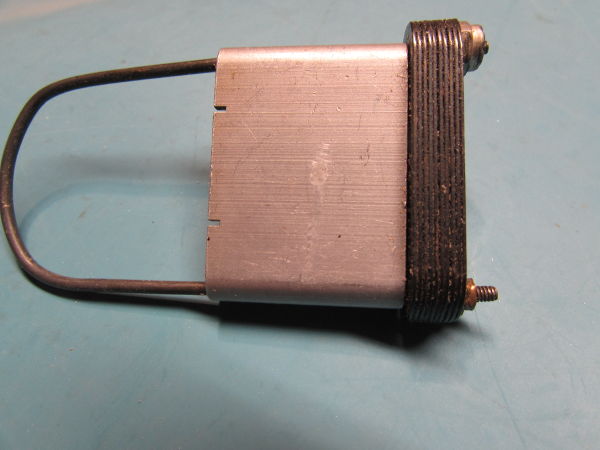

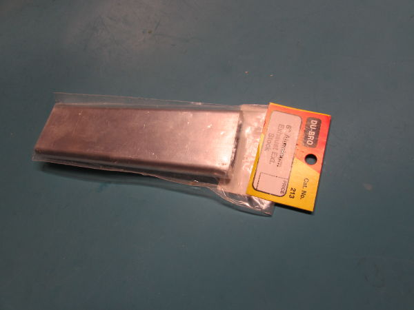

Les plaques sont percees avec des trous carres comme a droite sur le dessin du MRA.
Dubro propose encore un profile qui peut servir de base a un tel silencieux.

J'ai comparé le Muffl'air de JMP et un exemplaire qui traine dans mon stock, sur le mien le laminage des gaz est assuré par un simple ressort. Ce Muffl'air date du début des années 80.
Rémy |

Oui, maintenant que tu en parles, en effet, j'ai également déjà vu ce système avec ressort... une photo peut-être ?
Merci d'avance,

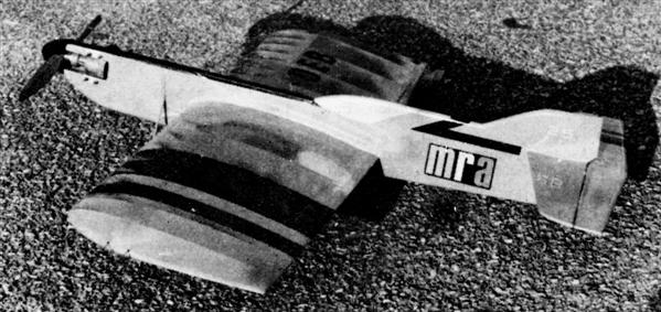

Je vous ai déjà présenté quelques réalisations de l'homme aux doigts d'or Yves Fernandez.
Voici une semi-maquette, qu'il a réalisé pour un challenge du Graouilly. en 76.
Admirez la bête :
Dans l'article qui suit, vous noterez avec quelle honnêteté, Yves déclare les défauts de son modèle, et les améliorations qu'il compte lui apporter.
Je me suis permis de réorganiser les deux documents pour gagner de la place.
Nous arrivons presque aux dernières années où l'on parle encore de nôtre activité avec des articles d'une telle qualité...

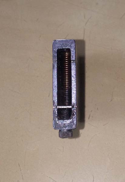

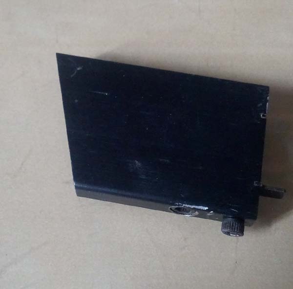

Deux petites photos su silencieux DuBro à ressort,
Pas facile à prendre en photos le fameux ressort...
Rémy[/img] |

Oui, très bien, et toujours ces petites pièces qui viennent s'insérer dans les petites fentes et dans (je suppose), la sortie de l'échappement...
Ma foi l'idée du ressort est à retenir.... tout comme celle de l'éponge spontex toute en métal que certains inséraient dans leur silencieux pour étouffer le bruit... à remplacer régulièrement mais çà marche...

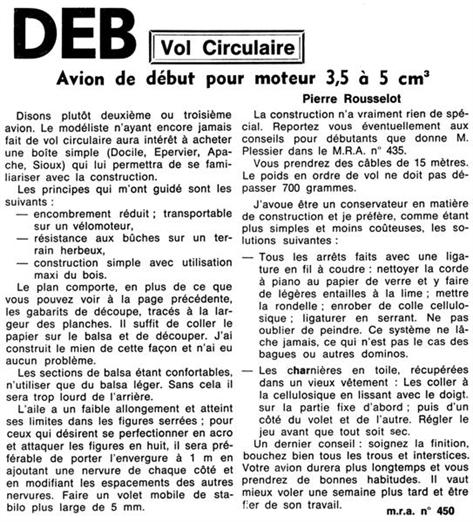

Dans le MRA, il n'y avait pas que des avions de champions, de temps en temps, Pierre Rousselot ainsi que Maurice Bayet, parlaient aussi aux débutants.
En voici un bel exemple : le DEB, si le nom n'est sans doute pas le meilleur qui soit. Le plan est une petite merveille pour moi.
Il y en a des détails qui ne parlent sans doute plus à grand monde aujourd'hui. Mais c'est la preuve que nous avions affaire à de vrais modélistes.
Voici le DEB construit par Pierre Rousselot lui même :
Les pièces assemblées à blanc :
Le plan malheureusement avec la réduction, on ne voit pas les petites merveilles détaillées.... patience :
Pierre explique le calage des ailes et du fuselage... un cours de construction :
Il explique la densité du balsa.... léger :
nous avons le programme de série 1, avec le sens du vent.... important le sens du vent... :
et l'article sur le montage....
Article où l'on peut lire que l'avion était conçu pour tenir sur une mobylette.....
Un bien bel article.... je suis sûr que cela a dû inspirer plus d'un ado....

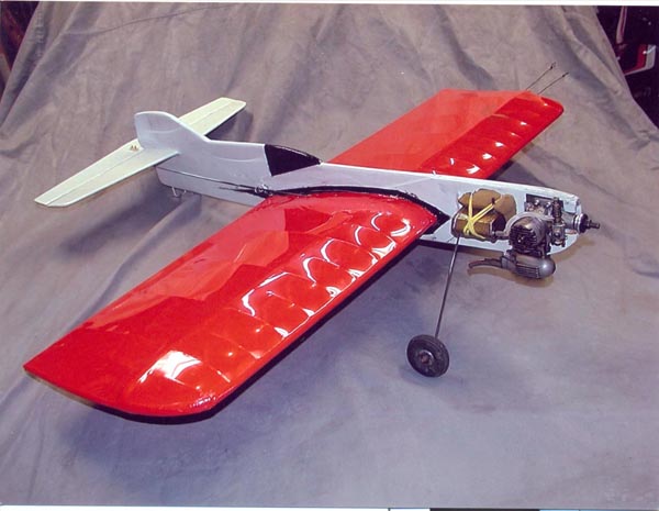

Tiens une petite photo de mon DEB,
Repris il y a quelques temps, il continue à tourner de temps en temps. Je l'ai construit en 1979,
