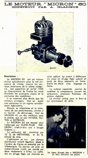

Nouveau messagePosté le: 05/12/2017 23:04    Sujet du message: Moteur Micron - André Gladieux Répondre en citant
Bonne nuit,
Voici ma très modeste contribution à ce fil sur les moteurs anciens, un article paru fin d'année 50 dans Modèle Mag, sur les moteurs Micron, le 60 pour être précis, qui venait de propulser l'avion de Laniot à plus de 200 km/h.
