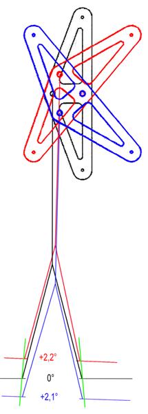

Illustrer à l’aide photos est simple, mais créer des dessins techniques de toutes pièces dans un but pédagogique : quel courage…et quelles compétences graphiques !
Il faut avouer, et je lui ai déjà dit, qu’il adore pinailler et soumettre le fruit de ses cogitations. S’il n’existait pas, il faudrait l’inventer.
Que de techniques complexes nous ont été présentées sur les palonniers ! C’est difficile à comprendre parfois. Personnellement, mes souvenirs de maths se sont un peu évaporés : les exponentiels et les logarithmes n’ont jamais effleurés ma vie de circulariste. Je ne me souviens même plus de la différence entre les « log » et les « Log ». Pourtant j’aimais ça…
En règle générale, je pense que nous nous sommes presque tous contentés du « palonnier qui va bien », classique, non inversé, mais solide.
Bon, j’ai parfois réalisé quelques extras avec de 1 à 5 roulements, mais le résultat était plutôt modeste en vol contre des heures de montage.

Si je peux me permettre, j'ai moi aussi mon triangle des Bermudes : les flaps différentiels.... jamais pu avoir d'infos fiables.... juste une fois, le guignol intérieur est plus court.... OUI ! parfait, mais j'ai beau me creuser la tête, çà ne marche pas. Il y a forcément autre chose.
Pour moi si l'on raccourcit le guignol du flap intérieur. (sous entendu donc que l'on a deux guignols indépendants), on veut monter, on tire sur le câble de montée.... le flap intérieur avec son guignol plus court va descendre plus vite que l'extérieur. O.K. on a donc une aile intérieure qui va ainsi grimper légèrement mieux que l'externe. HUUUMMM ? et après ? il va falloir descendre un jour, non ? et là c'est l'effet inverse qui va se passer, le flaps intérieur toujours avec son guignol plus court va descendre plus ..... et patatras... on se prend l'avion sur le nez...
Il faut donc que le système s'inverse entre la montée et la descente.... premier point.... mais on a pas encore fini... imaginons que l'on trouve un tel système.... sur le dos c'est reparti !!! on se casse la gue....., en effet pour mon petit neurone, sur le dos il faut ENCORE que le système s'inverse.... c'est la quadrature du cercle ! je n'ai jamais réussi à comprendre ce système..... alors si quelqu'un peut me l'expliquer.... je suis interressé....
Âge: 71 Sagittaire
Nouveau messagePosté le: 08/01/2018 13:05    Sujet du message: Dimensionnement des systèmes de commande en acro Répondre en citant
Re moi,
Un moment j'ai cru avoir trouvé la réponse dans l'importante doc que m'a envoyé Jean Claude. Mais non, c'est juste une étude de Al Rabe sur les ailes en dièdre, et/ou dont les bords de fuite sont en flèche.
Voici le dessin que j'ai refait. En bleu l'ordre de montée, en rouge l'ordre de descente, et en noir le vol à plat.
On note une inclinaison (tout à fait normale), du "Y" de deux degrés, pour mon exemple... si l'on tire un peu plus on ne gagne qu'un petit degré.
Mais bon, cela ne répond toujours pas à mon interrogation, le gain étant toujours du même côté... çà n'est pas la réponse que je cherche.
Mais je cherche, je cherche... Je l'aurai un jour !
Et je me rends compte que je vous donne une info sans terminer. Donc Al Rabe a équipé un de ses avions dont le bord de fuite n'est pas aligné, de cette commande en Y inversé, et bien sûr constate cette différence de mouvements de ses flaps, et que l'avion bat des ailes ... que faire ? il propose une "magic box".
Cette "magic box" consiste tout simplement à enfermer les tiges de commande du guignol de flaps entre deux petites plaques de ctp fin. Ces plaques sont collées au bout des flaps, là bien sûr où les tiges de commande du guignol pénètrent.

Nouveau messagePosté le: 09/01/2018 11:58    Sujet du message: Flaps différentiels Répondre en citant
Bonjour les amis,
Pierre m'envoie quelques explications sur les flaps différentiels :
Les flaps différentiels ont effectivement le guignol gauche (intérieur) plus court.
Donc, pour un ordre donné, à cabrer ou à piquer, le flap intérieur aura un angle légèrement plus important que l'extérieur.
C'est exactement la même chose que l'on obtient en faisant deux flaps de tailles légèrement différentes (compensant les vitesses linéaires
différentes).
Maintenant des précisions : Bob Palmer travaillait chez Veco et il fallait trouver du nouveau pour vendre, le concurrent c'était Top Flite avec le Nobler.
Donc, en 59 est sorti le Thunderbird Mk 2 avec les flaps différentiels. Sauf que Palmer, en 60 à Budapest ne les utilisait pas et que, pire encore, sur le kit , la tringlerie part de l'avant et est trop courte, ce qui durcit le mouvement.
Bien plus tard, les anglais referons le plan avec les tiges repartant de l'arrière .
C'est amusant, ça fonctionne, mais aucun gain par rapport à un coup de cutter. Palmer les mettra encore sur son dernier avion pour Veco, le Hurricane, un bon et bel avion, avec un poil de dièdre.
A partir de là, la RC prenait le dessus.
Voilà qui éclaire bien ma lanterne, mais je ne suis pas convaincu de l'intérêt de ce système , comme le dit Pierre, un flap plus court fait le job aussi bien .... Je croyais que ces flaps différentiels permettaient de faire tendre l'avion, et je découvre que c'est plutôt pour tenir compte des vitesses linéaires différentes entre les deux ailes....
