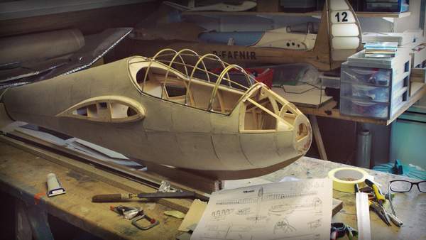

Frédéric c'est pas le miens mais celui d'un modéliste , j'aimerai arriver à ce résultat , mais c'est pas gagné Embarassed
Tu l'as fait exprès mon Fred Laughing
T'as déjà la photo, c'est un bon début et surtout, tu n'as pas la verrière à mouler Rolling Eyes Very Happy Laughing MDR

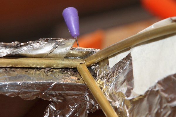

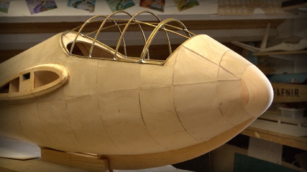

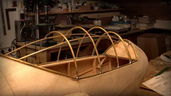

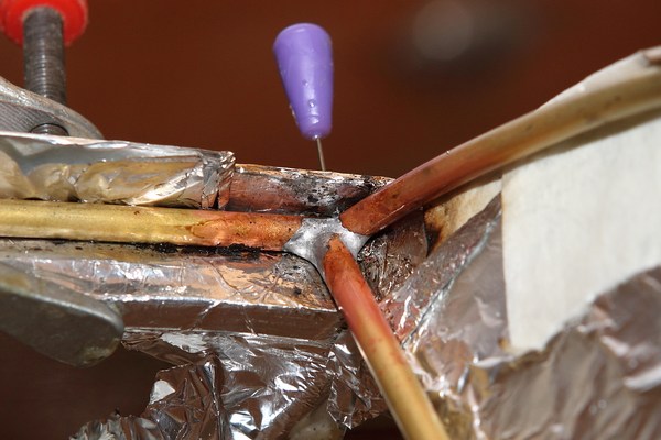

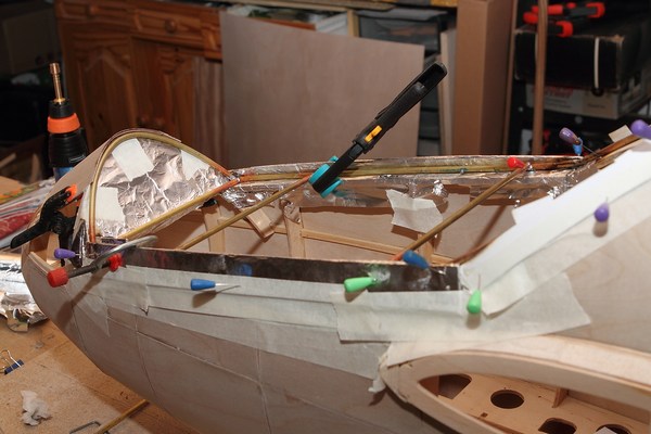

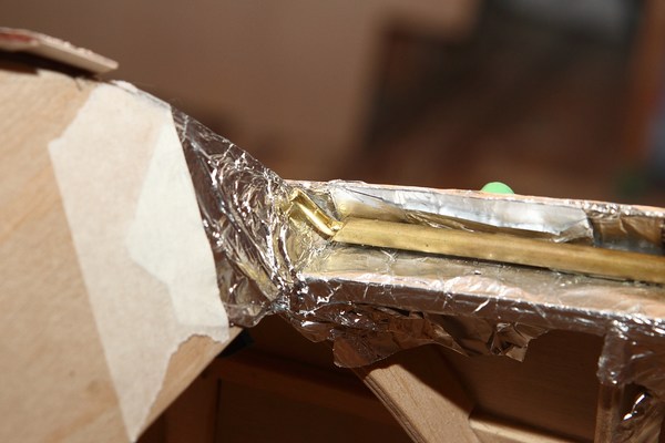

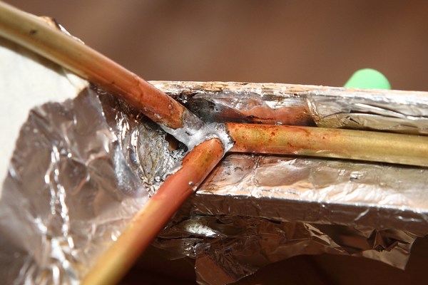

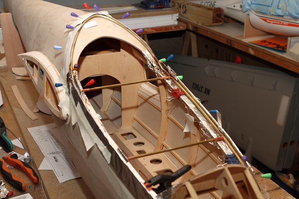

Ce matin j'ai soudé le cadre de verrière Very Happy
Les deux traverses seront enlevées une fois les arceaux posés !
J'ai suivi les conseils de Pascal C aux intersections j'ai inséré un piton en laiton pour renforcer
Avant soudure, les tube ont été nettoyé à l'acétone , puis un décapant pour soudure à l'étain Very Happy
Après soudure , à l'aide d'un petit chalumeau reste à poncer et nettoyer les tubes !

Avec ces photos et tes explications , on ne peut plus se tromper !!
le Résultat est très propre... en laiton c'est du lourd, mais comme c'est à l'avant et qu'on a souvent besoin de lester... c'est tout bon [good2]

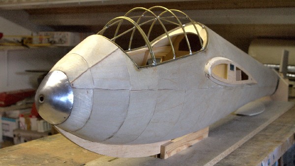

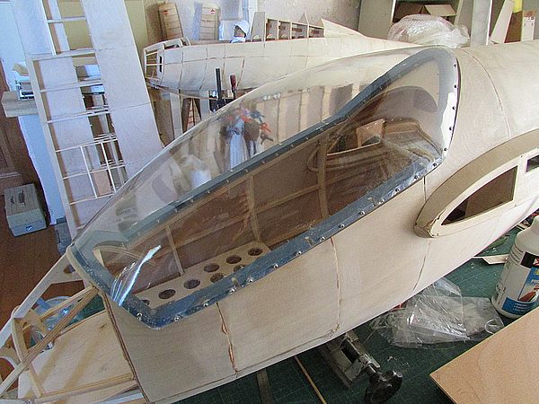

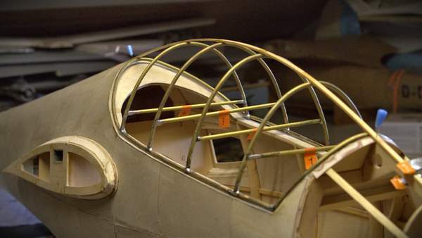

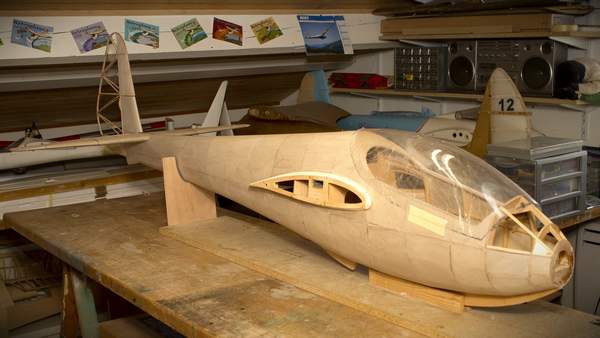

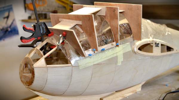

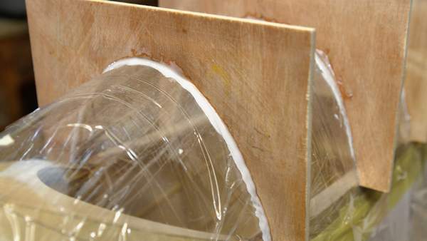

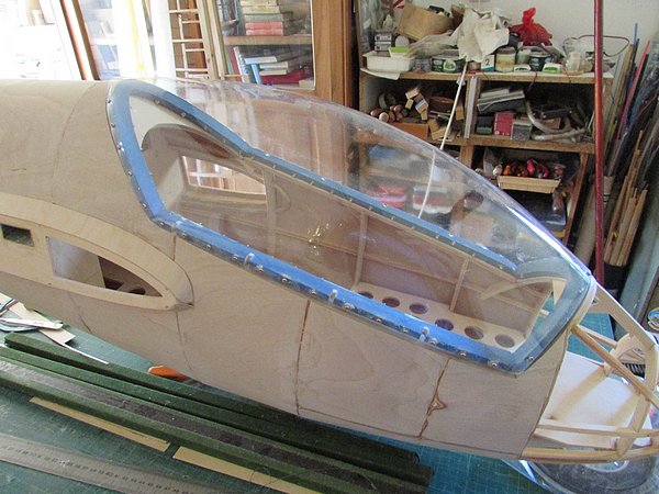

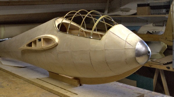

quelques nouvelles de l'Orlik ,il avance doucement , j'ai refait la verrière 3 fois , celle du kit était trop plate et trop moderne à mon goût par rapport au modèle grandeur , d'ailleurs elle est moulée alors que celle de l'originale est constituée de panneaux de formes développables fixée pas de petites pattes , elle est aussi en deux parties dont une fixe Very Happy

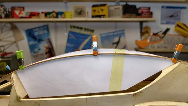

Ici celle du kit que je trouve beaucoup trop plate Embarassed
La baguette représente la verrière du kit très plate , le carton celle légèrement plus bombée mais pas suffisamment pour correspondre à l'originale , cela aurait fait une cassure disgracieuse dommage Embarassed
Sur la verrière à ce stade là , il me reste à poncer un peu les soudures , puis à poser 50 petits omegas à soudés à l'envers pour recevoir des micros vis têtes bombées de M 1.2 mm Very Happy mettre des charnières etc à suivre ...... [vol]

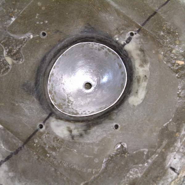

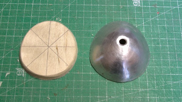

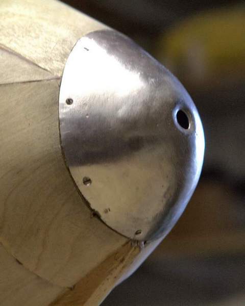

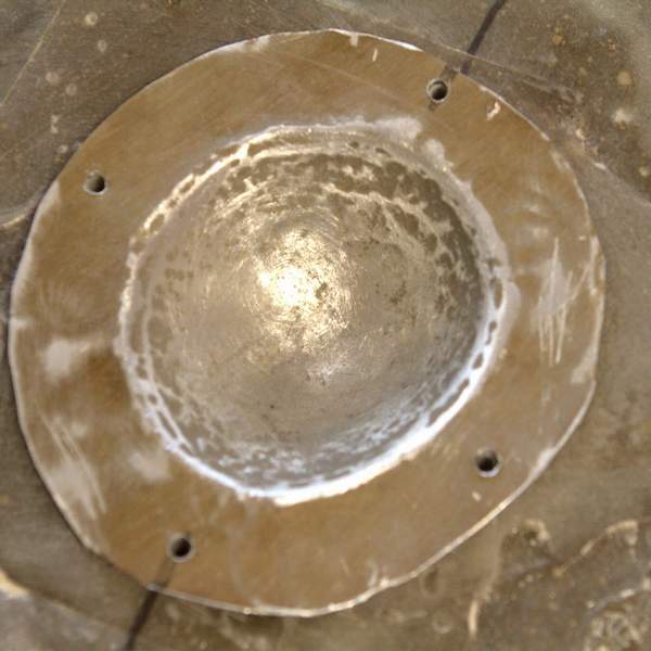

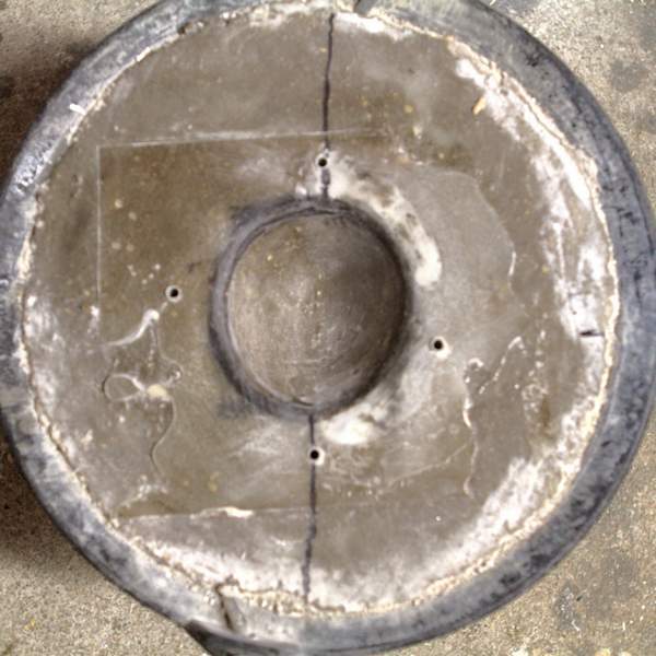

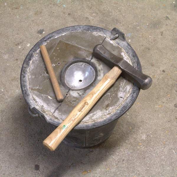

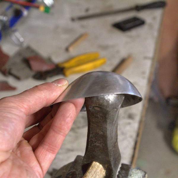

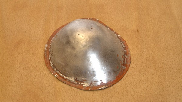

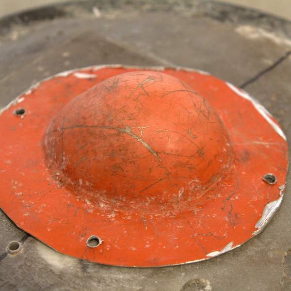

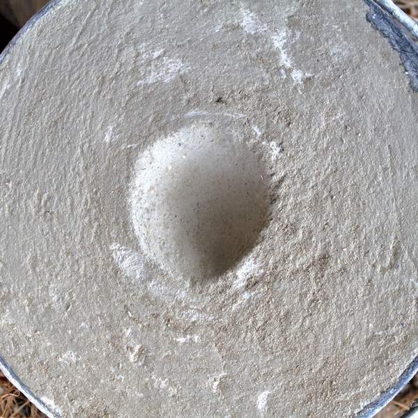

Une étape que j'appréhendai , réalisé le nez en alu , malgré un échec par faute de précipitation , et sur les conseils de Vincent le deuxième essai fût le bon plus facile que l'on pense Very Happy , mais j'en referai un pour essayer de faire mieux ou pire Laughing
Ce qui me rebutait le plus faire comme Vincent une forme négative dans du bois , je ne m'en sentais pas capable , je voulais que ce nez s'ajuste parfaitement au fuselage , j'ai donc réalisé un moule dans du béton , celui ci a était chargé de fibre de verre et de carbone à la base pour avoir une force de frappe , pour la petite histoire le sceau fait 30 kg Very Happy
Le marteau de carrossier s'est avéré trop gros pour cet usage , un morceaux de bois dur arrondi convient parfaitement mais il me servira pour aplanir la forme Very Happy
Le support sera collé sur le fuselage et servira d'embase pour le nez !
Prochaine étape réalisation des Karmans , avant de commencer à penser à la réalisations des aérofreins de BA et bel os à ronger [arf]

Chapeau pour ta verrière et surtout pour ton cône en aluminium. Effectivement c'est plus long que compliqué à faire. C'est juste une énorme quantité de coups de marteau et surtout savoir aller doucement. Trop vite et la sanction tombe de suite, l'alu se déchire. Bien ton idée pour le moule, je m'en souviendrai ! Et ton ajustage sur le modèle, nickel.

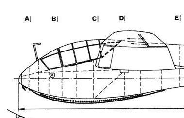

Même problème que toi, Christian, avec la verrière de l'Orlik! J'ai finalement supprimé les arceaux fournis en CTP, et réussi à faire une verrière provisoire qui s'adapte sur le cadre, mais la verrière tire de son côté et le cadre ne se plaque plus compètement sur son support... Pourtant, d'un seul morceau et sans arceau, même si ça ne fait pas trop maquette, ça a une certaine allure.
Comme toi, je ne suis pas satisfait. Je vais donc commander une nouvelle verrière à Oldglider (25 euros et 30 de port!)
Je vais refaire un cadre, en ctp 0,8 en lamellé collé, les arceaux en 0,4. J'espère obtenir une rigidité suffisante pour contrer la verrière .
Le premier arceau fixe, me paraît être une adaptation faite pour l'ORLIK III, prototype construit à partir de l'Orlik II, pour les jeux olympiques. Il avait d'ailleurs remporté la deuxième place derrière le Meise .
Les aérofreins de bord d'attaque ont été montés sur cet Orlik III pour satisfaire aux exigences du programme olympique.

Pierre tu as la possibilité de faire des arceaux en lamellé collé cela serait très joli , il suffit de faire des gabarits une fois ta verrière en place , elle sera moulé et non à facette mais cela restera convenable à loeil Very Happy
Pour les gabarits j'avais utilisé cette méthode très précise , elle peut être valable pour faire de beaux arceaux en lamellé collé Very Happy tu auras une verrière qui applique parfaitement sur les arceaux contrairement à ceux du kit réalisé à la louche et encore Laughing
Effectivement il faut y passer du temps , mais sur un planeur c'est pratiquement la première chose que l'on voit Very Happy
