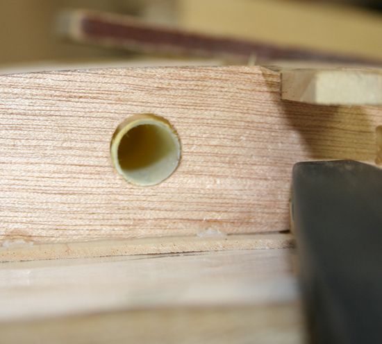

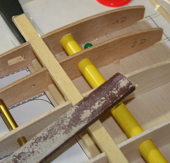

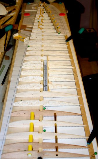

En ce moment il y a rien qui marche. J'avais réalisé une super BF, bonne enture en sifflet quand j'ai réalisé que je me suis trompé dans le bois, j'ai pris 10/10 à la place de 15/10 Crying or Very sad [argh] Donc tous à recommencer.
Finalement j'ai réussi et commencé à coller les premières deux nervures, la je me suis dit, tiens il faut faire passer les fourreaux, donc je commence à enfiler le truc, je veux mettre la troisième nervure, impossible de faire passer le fourreau [argh]. Après j'ai monté les autres nervures jusqu'au numéro cinq provisoirement et j'ai essayé d'enfiler le fourreau à partir de la cinquième nervure, ça marche plus ou mois bien jusqu'au l'emplanture et la décaler de 2mm
Le petit fourreau en laiton rendre si on force une peut.
Qu'est que je fait maintenant [humm]. De toute façon la mise au point doit se faire au fuselage, donc il y a rien à faire pour le moment, mais ça m'embête quand même Rolling Eyes
MessagePosté le: 28/01/2007 08:11    Sujet du message: Répondre en citant
c'est quoi à ton avis le problème? les trous qui sont mal faits dans les nervures? tu as vérifié avec le plan si les trous correspondent?
de toute façon, ne colle pas les fourreaux, ça il faut le faire à la fin quand tu auras présenté ton aile sur le fuselage, c'est a dire quand elle sera presque finie mais sans son coffrage d'extrados.
c'est à ce moment là que tu retouchera les trous, c'est facile à faire, tu prends un tourillon de hêtre de 8 ou 10mm et de la longueur qui te va bien, et tu colles dessus du papier de verre, ça te fait une super lime, tu vas retoucher facilement les 5 trous d'un coup. Tans pis pour le jeu, tu colleras avec du micro ballon ou de la choucroute.
aucune idée, peut-être quand j'ai retravailler les entailles j'ai fait une connerie, pour la deuxième aile je vais faire plus attention.
non
Je vais faire comme ca, mais la choucroute, ca se mange normalement, ce quoi donc Laughing

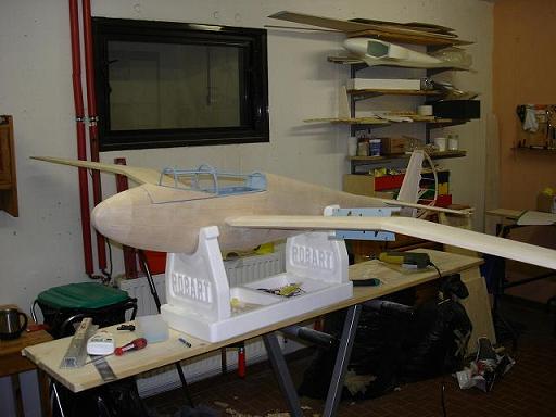

Hello,

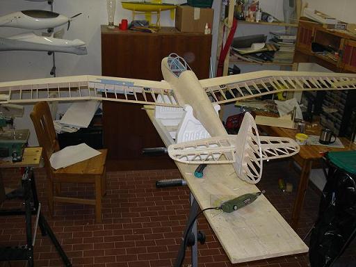

...it`s a good day Very Happy The construction is complete. The weight incl. radio parts is 1.970gr - I´m very happy because I think at the end I will not have more than 2.400 gr. - good for thermal soaring.
The structure of the wing is very strong - Vincent, your construction ist really excelent [clap]

Hello Walter
[clap] [clap] very nice look with the gull wings

C'est vraiment chouette l'aile en mouette, en plus Walter il avance vraiment vite. Moi j'ai passer ma journée au dessus de mon première aile. Les nervures sont collé et je n'ai plus d'excuse, il faut que j'attaque les AF Crying or Very sad

Walter your version of the Mg19 is really beautifull with the gull wings. Wow ... I like it ...

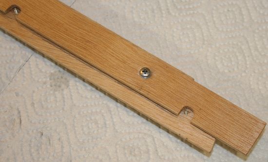

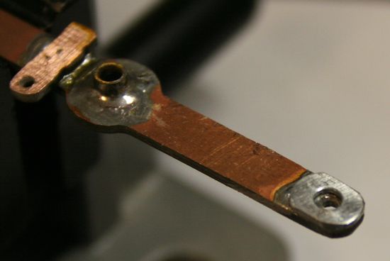

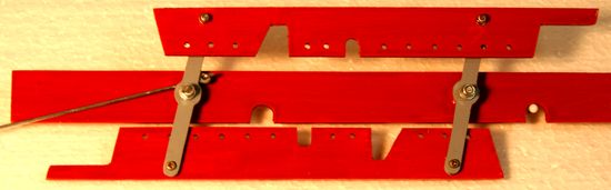

Petite mise à jour. J'ai enfin pu rassembler toutes les petites bricoles pour les AF et j'ai fait un premier montage d'essai. Pour les entailles il fallait donner un petit coup de lime mais autrement ça ne marche pas trop mal. Seulement je trouve ça frotte encore trop donc je vais regarder si je trouverai des astuces approprier.

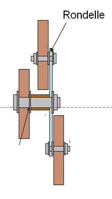

pareil pour moi Stephan ca frotte aussi un peu il faut que je les monte une fois avec les nylstop pour voir ce que ca donne
MessagePosté le: 02/02/2007 12:09    Sujet du message: Répondre en citant
Damien
je les ai demonté hier et remonté avec une rondelle entre le bras et le clapet, impec, ca marche. Le principe tu le voi sur la photo.

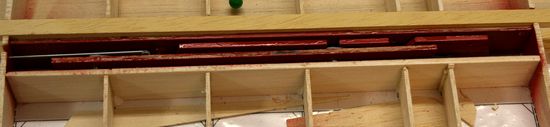

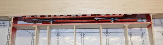

MessagePosté le: 17/02/2007 18:26    Sujet du message: Répondre en citant

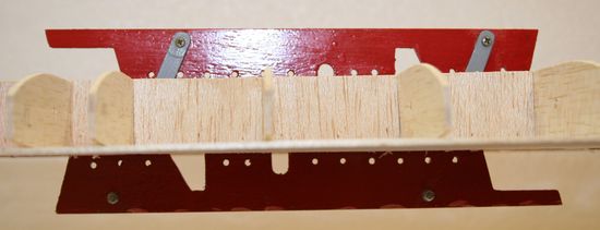

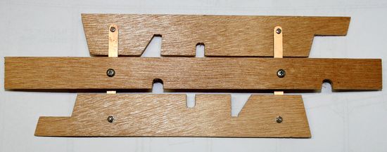

Proche d'une crise cardiaque, j'ai quand même réussi de finir le première AF.
Quand j'ai essayé de la rentrer je me suis rendu compte que la cache et trop petite Crying or Very sad j'ai tellement fait attention, mesurer et re-mesurer et quand même planter [argh] riens à faire que de remonter la traverse 3mm plus en arrière Rolling Eyes

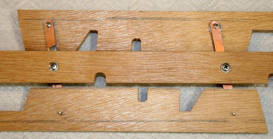

je ne sais pas si ça peut aider et si vous l'avez compris comme ça, mais quand j'ai fait mes AF, j'ai volontairement fait les palettes 1 cm plus large, et ce n'est que lorsqu'ils sont collés dans les ailes, que je les ferme et que je trace les palettes en suivant le dessus de coffrage d'aile, ensuite démontage des palettes et je les coupe 2 mm sous le trait (ce qui correspondra en théorie a l'épaisseur du chapeau poncé/affleuré), il y a ensuite les chapeaux en balsa de 3mm collé sur les pallettes, remontage des palettes d'AF et un coup de cale à poncer pour affleurer les chapeaux au niveau des coffrages d'ailes en suivant le profil
MessagePosté le: 17/02/2007 19:02    Sujet du message: Répondre en citant
Crying or Very sad Crying or Very sad Viiiinceeeeent, tu aggrave le cas, [argh] (rafale des mots qu'on peut pas écrire comme ch..., me..., bo...) Pourquoi tu le dit que maintenant quand j'ai ou mieux nous sommes finit les AF. J'avais pas compris ça comme ça, mais bon on va se débrouiller Wink
MessagePosté le: 17/02/2007 19:11    Sujet du message: Répondre en citant
je viens de regarder sur le site, et en fait, je n'ai pas vraiment fait comme expliqué ci dessus Laughing mais presque... les palettes sont quand même plus larges et sont recoupées en les traçant suivant le support central, ce qui revient un peu au même puisque ce support est censé avoir la forme exacte et dégressive de l'aile sous les coffrages.
Tu as vérifié que lorsque tes AF sont fermés ils ne sont pas plus large que l'épaisseur de l'aile? s'ils sont plus larges ils te faudra les recouper, mais attend d'avoir construit tes ailes, s'ils sont moins large, pas grave non plus la conpensation se fera par des chapeaux en balsa un peu plus épais.
MessagePosté le: 17/02/2007 19:32    Sujet du message: Répondre en citant
... les palettes sont quand même plus larges et sont recoupées en les traçant suivant le support central, ...
c'est ca ce que j'ai traduit pour les gars et c'est que j'ai fait. Il me semble bien que j'était pas tout faut Very Happy. Bon demains je recolle la travers et je monte les AF dans l'aile.

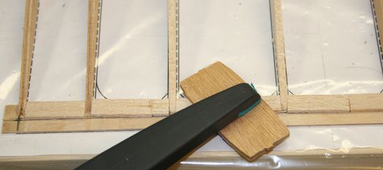

Eh ben, a vrai dire j'avais pas un problème avec les AFs j'avais plains des problèmes Laughing. Mais çe qu'on a discuté avec Vincent c'était le suivant. Sur son site Vincent explique que il faut couper les palettes, comme ils sont d'origine plus grands, après avoir assembler les AF completement en traçant le dessus de support centrale comme ça
et ici en voit bien le trait ou il faut couper
Donc on les coupes avant coller l'ensemble dans l'aile. Tandis que quelque post avant il explique que il avait couper seulement après le coffrage était finit, mais bon je crois les deux sont possible.
Le problème dont j'ai parlé plus haute ou j'ai dit il faut re-faire le bout de balsa qui ferme le cache AF vers le BF ça viens du fait que mes AF sont un peut plus large que celui d'origine. Suivant le croquis sur la page 14 j'ai monté une rondelle entre le bras et la palette pour avoir moins de frottement.
Et la je me suis planter dans la mesure et je coller le bout de balsa trop edroite.
Donc il fallait refaire tous ça, raccourcissez les nervures et re-coller tous 3mm plus vers le BF. Tu voit d'ailleurs à droite une nervure trop courte ou j'ai rajouté un bout Embarassed Je ne sais pas si c'était plus compréhensible maintenant [humm] Si non n'hesite pas de redemander

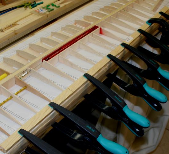

Toujours les AFs. Après avoir fini les âmes j'ai pu enlever l'aile du chantier pour la première fois. Je voulais toute suite essayer les AF mais Shocked rien ne marchait. Même en forçant elle ne sortait pas Evil or Very Mad Finalement j'ai eu l'idée génial Embarassed de tourner l'aile et la voilà la catastrophe. J'ai du trop saloper avec la colle et coller les palette avec le support [argh] Crying or Very sad
après que je m'étais calmé j'ai pris la mini perceuse et j'ai enlever les plaques de colle. Very Happy et la voilà ca marche impec ...
Comme je vais repeindre les palettes de toute façon les restes de colle me gêne pas trop.
