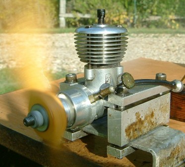

Aujourd’hui je vous présente le dernier descendant du M19 lancé en 1969, le M15.

un des prototypes, agrandissement document constructeur
la version V.C.C avec le vilebrequin sur roulements
la version R.C sans roulements, RADIO MODELISME n°113 mai 1976.
au début la cylindrée était finement gravée verticalement sur le carter à droite moteur vu de face. Par la suite c'est "M15" qui a été frappé sur la patte droite de fixation. ALLOUCHERY a mis une photo page 23. Il est probable comme je l'ai vu sur des M19 ou M21 qu'il ai été aussi frappé M15S ou bien M15R.
En pièces, RADIO MODELISME n°113 mai 1976.
Un autre modèle de culasse,le dessus est légèrement conique et le diamètre est plus petit.
Première publicité, RADIO MODELISME n°111 mars 1976.
une autre publicité qui a l'avantage de présenter toute la gamme du moment. MODELE MAGAZINE n°297 de juin 1976
la notice commerciale.

outremanchot
Inscrit le: 11 Jan 2012
Localisation: Indre et Loire
Âge: 86 Vierge
MessagePosté le: 27/02/2019 18:38    Sujet du message: Répondre en citant
Merci Michel, en voici un qui tourne:
